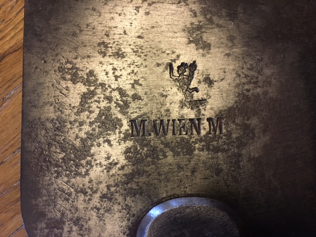

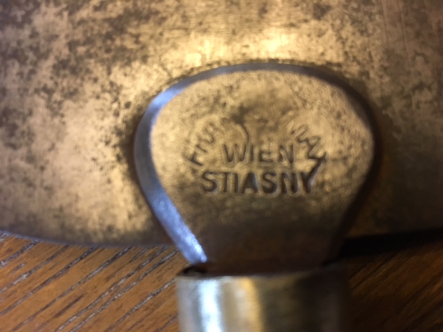

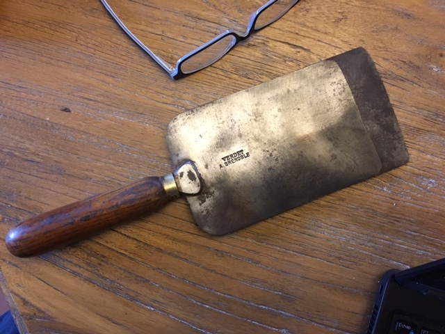

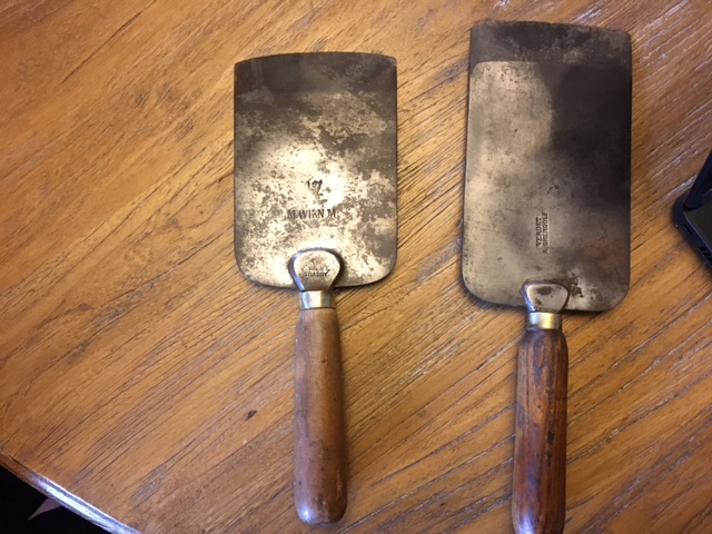

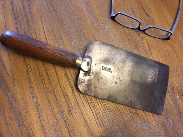

Chers sages,
Aujourd’hui je viens de trouver deux raclettes tranchantes ou cutteurs ou autres.
Ces outils sont assez costauds, pas du tout flexibles et très tranchants, aiguisés sur un seul coté. ils rassemblent à des bêchettes de jardin mais je ne crois pas que c’est ça. Bien évidemment j’ai fait des recherches internet mais sans succès, et pourtant un de ces outils est estampillé Wien Stiasny, un nom peu fréquent (en Ardèche Wink )

Couteau à doler ou à parer pour le cuir ( je crois que les deux termes s'emploient, différence ?) Un outil que je n'ai jamais croisé.

Merci beaucoup Jef, Spaa, je vais dormir mieux ce soir. Je les ai trouvé près de Grenoble, je sais que la région est connue pour le cuir, en particulier la ville de Romans avec l'industrie de la fabrication de chaussures

Messages: 10 159
MessagePosté le: 25/03/2017 21:02:21    Sujet du message: lame tranchante Répondre en citant

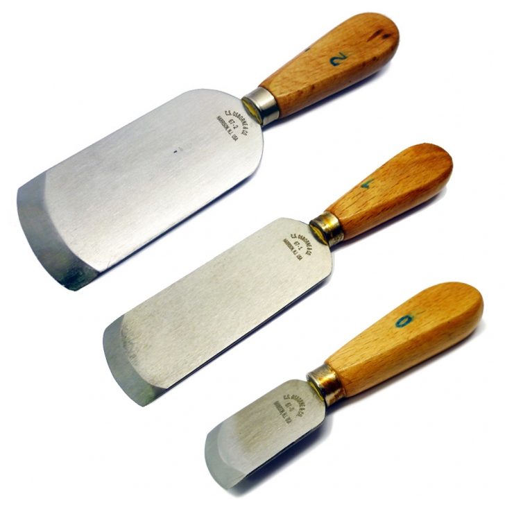

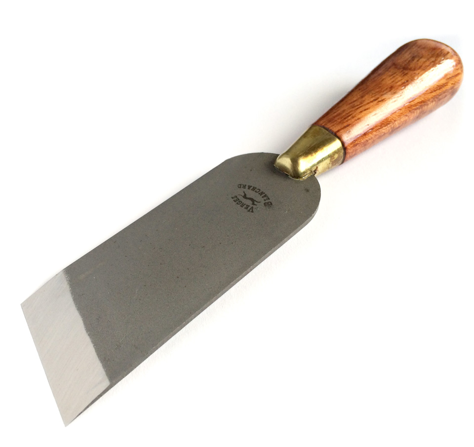

Dit en anglais 'leather paring knife'
Version americain (Osborne No 67)
et français (Vergez-Blanchard)...

Je n'ai pas répondu de suite . On en a déjà discuté, il me semble, ou sur le forum cuir, à propos de la fabrication des gants. Le  couteau à doler sert à amincir et parer les fines peaux pour leur fabrication.

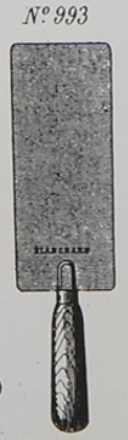

@Billman tes illustrations présentent des couteaux à parer. Je suis d'accord que le principe est le même entre un couteau à parer et un couteau à doler, mais les dimensions des 2 outils diffèrent.
Ce dessous une illustration provenant d'une planche Blanchard dédiée aux outils de tanneurs (celle de JEF ;-) )! Notez l'orthographe : doller et non pas doler... mais je pense que les 2 orthographes sont correctes.

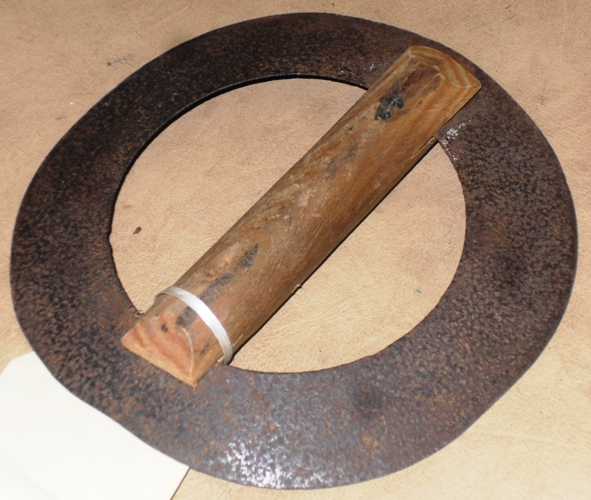

Histoire de compliquer les choses, j’ai trouvé une référence à un couteau de gantier rond !!! Les Joyeuses Commères de Windsor 1.4.18-19
"Ne porte-t-il pas une grande barbe ronde comme un couteau de gantier"
Couteau dans la collection de l’institut Shakespeare daté du XVIe siècle

Ça ressemble à une lunette à parer de tanneur...
Tanneur, gantier, ce ne sont pourtant pas les mêmes métiers !
