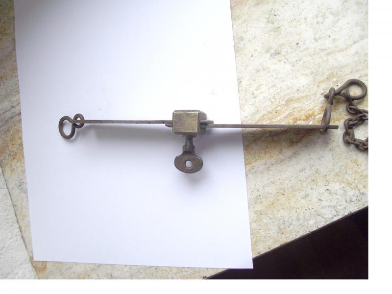

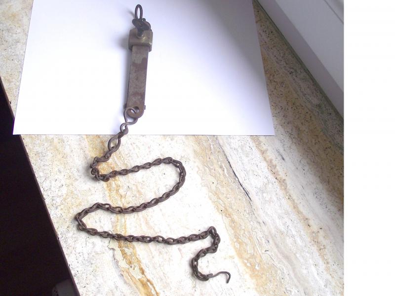

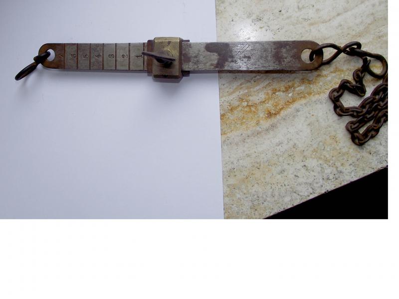

bonjour je vous soumets une de mes dernieres trouvailles, aucune idée de l'utilisation de cet ustensile
composé de 2 plaquettes metalliques
1 plaquette inférieure graduée de 1 à 7, graduations espacée d'environ 11 mm et munie d'un anneau de suspension
1 platquette supérieure coulissant sur la première, avec ujn embout biseauté en tête et rattachée à une chainette de 600 mm
les deux plaquettes sont maintenues par une bague en bronze et se serrent par une vis papillon
pas de marque visible, longueur de chaque plaquette 120x20 mm,
objet trouvé dans une région vinicole mais peut être sans rapport avec cette activité
merci de votre aide

Peut-être pour régler la tension entre deux appareils pour déclencher l'un d'eux, par exemple pour ouvrir une vanne de réduction de pression ?

bonsoir a tous je dirais chainette et bande de fer gradué
cet objet servirai pour régler le tirage d une chaudière a bois.......
agit sur le thermostat et fait ouvrir la porte du bas qui donnera un appel d air

salut gilbert je suis désolé de te dire que tu dois avoir raison !...
je me souviens de cette chaudière à bois dont la ,porte du bas qui commande l'entrée d'air
était reliée par une chainette au thermostat situé enhaut de la dite chaudière
la partie graduée servant de repère selon le tirage souhaitée

La proposition de coudray, qui va dans le sens de ce que j'ai essayé de décrire, me va très bien.

Il y avait un système identique sur les chaudières de chauffage central au charbon, d'après guerre...

maintenant que vous le dites il y avait ça sur la chaudiere a charbon chez mes parents.

Bonjour et merci a tous pour vos explications
Je pense qu'effectivement cela correspond à cet objet
