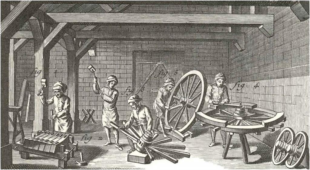

Sur page numéro 180 de l’Encyclopédie ou Dictionnaire Raisonné des sciences, des arts et métiers, il y a une description d’un marteau de charron :
« Marteau Moyen, outil de charron ; c’est un marteau dont un pan est carré de la largeur de deux pouces, l’autre pan est plat, fendu & un peu recourbé ; au milieu est un œil où se place le manche qui est long de dix-huit pouces, & gros à proportion. Les charrons s’en servent pour des ouvrages un peu moins forts ».
Est-ce que quelqu’un aurait une photo ou croquis de ce marteau ?

Selon la description, il s'agirait d'un marteau de type "coffreur" avec une table carrée et une panne fendue

Eh ben, j’ai cherché par tout et je n’ai rien trouvé de conforme à la description du dico Encyclopédie ou Dictionnaire Raisonné des sciences, des arts et métiers.
Il y a quelques sites qui décrivent les marteaux utilisés par les charons et par les maréchals grossiers (oui ça existe)
Maréchal (vieilli), maréchal grossier (vx). Artisan dont le métier était de façonner le fer et dont l'activité se confondait parfois avec celle du forgeron ou du serrurier. Synon. maréchal-ferrant.Nous avons besoin d'un maréchal, pour réparer nos instrumens (car, comme vous le savez, le fer est le sceptre de notre puissance) (Crèvecoeur,Voyage,t.1, 1801, p.149).À moins que le maréchal et le serrurier ne descendent du forgeron, descendant lui-même de l'armurier primitif. En tout cas, le titre de maréchaux grossiers, encore usité au XVIIIesiècle, semble indiquer une origine commune (Fillon, Serrurier,1942, p. 45).
J’ai cherché en français, allemand, anglais mais rien. Voir les photos trouvées avec des marteaux de charron.
Et si le dico n’etait pas juste ???

BIDOUDOG Merci ,je crois que tu a trouvé .....Sur la premiere photo on voit bien le marteau avec une panne carrée
plus grande que celle qui ce trouve sur le marteau arrache clou de macon .......
Il faut bien penser que tu a trouvé ....ne vois pas des erreurs par tout .....Gilbert

+1 Le marteau de la première illustration doit être bon. Il faut aussi penser que les encyclopédies anciennes n'étaient pas toujours écrites par des artisans mais parfois par des scientifiques et certaines illustrations d'époque étaient réalisées selon des souvenirs, et les souvenirs .... s'écartent parfois de la réalité.

du même image de Bidoudog

grace à nos échanges, je sais que ce marteau de charon existe bien. En fait, comme tout un chacun j'ai une "petite" collection de marteaux et je viens d'en sortir un que jusqu'ici j'appellais un marteau de fou ou tarré !! il se peut que ce soit un marteau de charon (ce qui revient au même Laughing

Bien d'avoir sorti ce sujet car j'ignorais que les charrons pouvaient avoir un marteau à panne fendu car je n'en vois pas l'utilité pour ce métier. En plus, sur le dessin de l'encyclopédie, la forme de la panne fendue n'a pas l'air d'avoir une forme permettant l'arrachage de clou. Peut-être mauvaise représentation ?....et la tête des clous étaient différentes des clous modernes.
