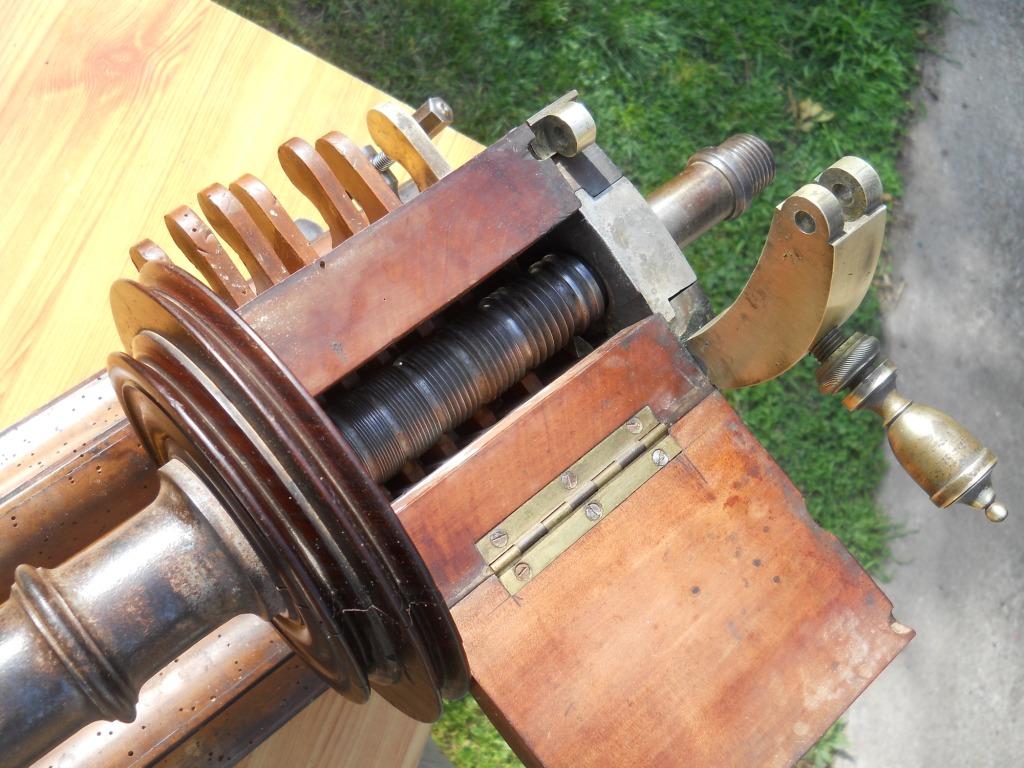

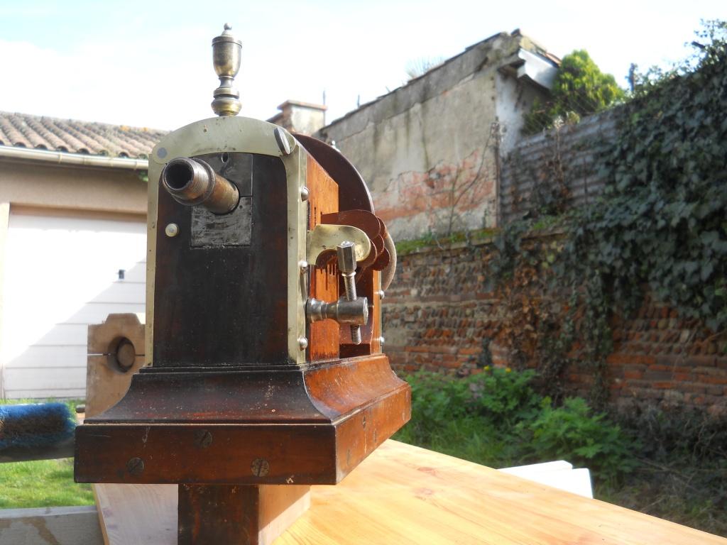

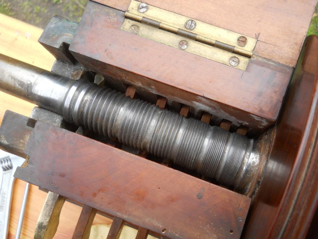

Je viens de récupérer cette "machine", après un petit nettoyage je partage des photos avec vous.
Il s'agit d'un tour à bois incomplet, je pense qu'il servait à réaliser des filetages en bois.
L'arbre est guidé par deux pallier sans roulements au dessus desquels on trouve un système de serrage en laiton avec un contre écrou. Je pense que ça sert à ajuster le jeu dans le pallier,  permettant à l'arbre de tourner mais aussi de coulisser dans le sens de la longueur.
Dans le boitier on trouve des clefs en bois et une en laiton. Celle en laiton tombe dans une rainure et bloque l'axe dans le sens de la longueur. Sous cette clef il y a un blocage pour la maintenir en place.
Les clefs en bois viennent en contact avec les filetages de l'arbre, le faisant avancer.
L'arbre se termine par un filetage sur lequel venait peut être un mandrin, de l'autre côté on trouve une meule et une poulie (?) en bois, qui n'est pas d'origine.

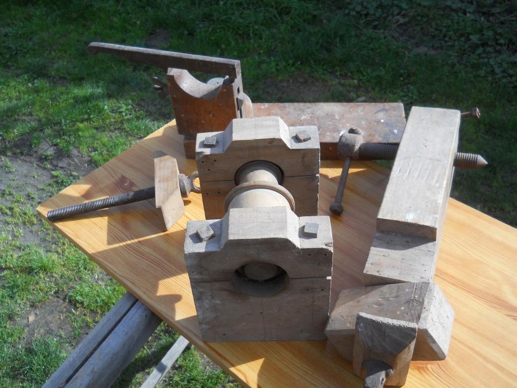

J'ai aussi un porte outils qui semble d'origine, une poupée mobile qui ne l'est pas et des poulies en bois.
Peut être que je me trompe concernant la fonction de ce tour, les experts donneront leur avis.

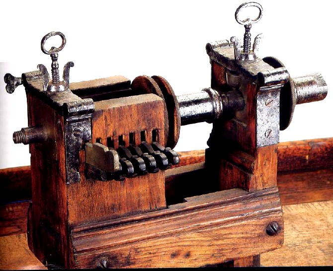

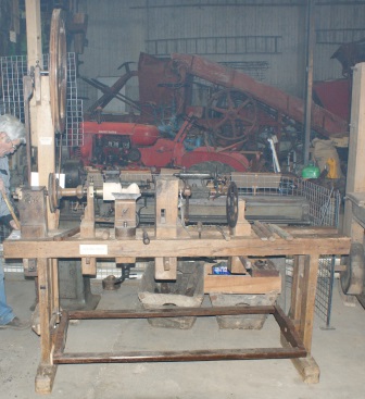

un tour ressemblant ici:
http://www.forum-outils-anciens.com/t6770-tour-bois-a-identifier.htm

Merci pour ces photos commentées. Très belle pièce.
L'enclenchement d'une des clés permet peut-être de reproduire le filetage sélectionné ?
je rappelle le lien

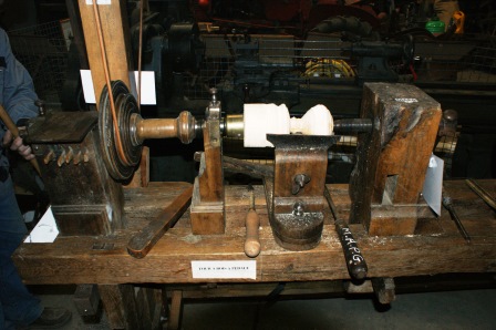

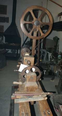

MessagePosté le: 18/03/2017 22:25:08    Sujet du message: Tour à bois Répondre en citant

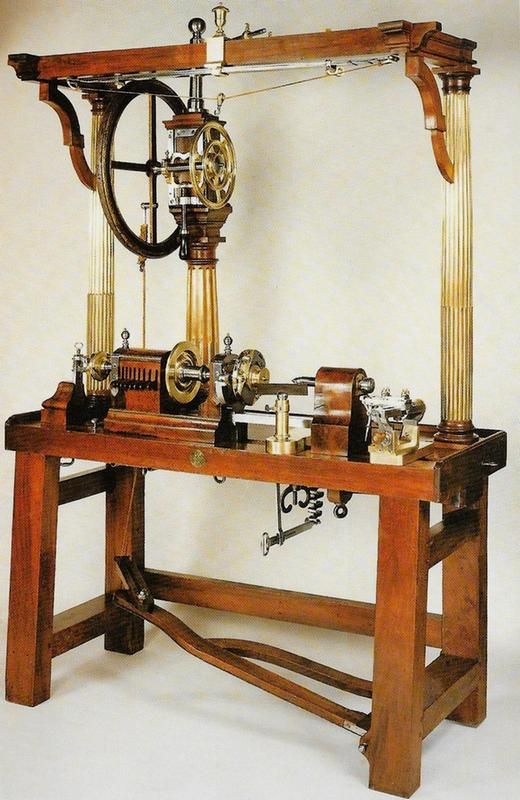

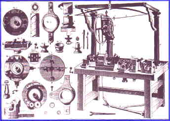

Bergeron, Paris 1796
Messages: 10 158
MessagePosté le: 18/03/2017 22:27:05    Sujet du message: Tour à bois Répondre en citant
Bergeron L'Art du Tourneur, 1796
Tour de 1790...
Messages: 10 158
MessagePosté le: 18/03/2017 22:34:09    Sujet du message: Tour à bois Répondre en citant
lien: http://historicgames.com/lathes/special.html

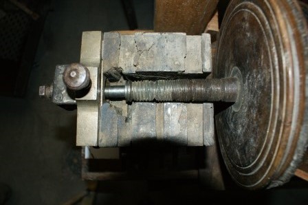

MessagePosté le: 20/03/2017 11:21:53    Sujet du message: Tour à bois Répondre en citant
un autre tour à bois avec sa boite à filetages
