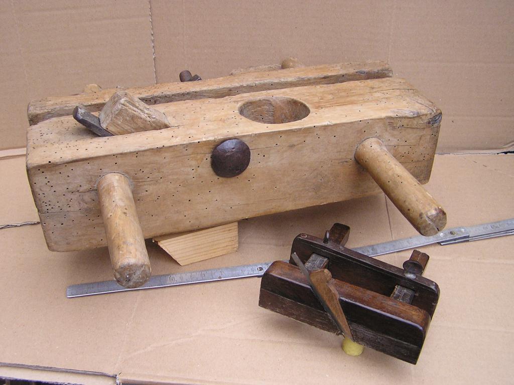

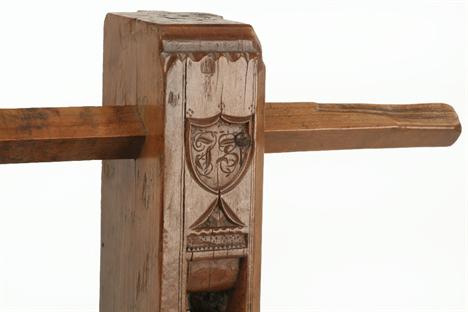

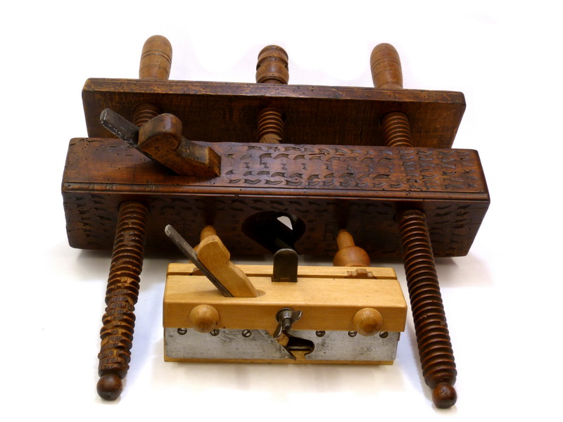

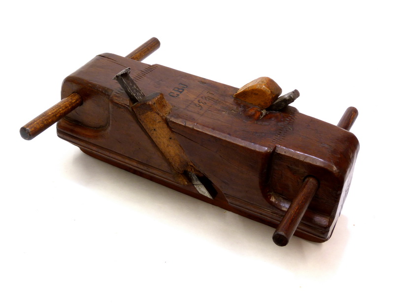

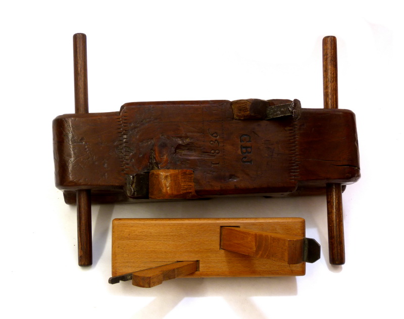

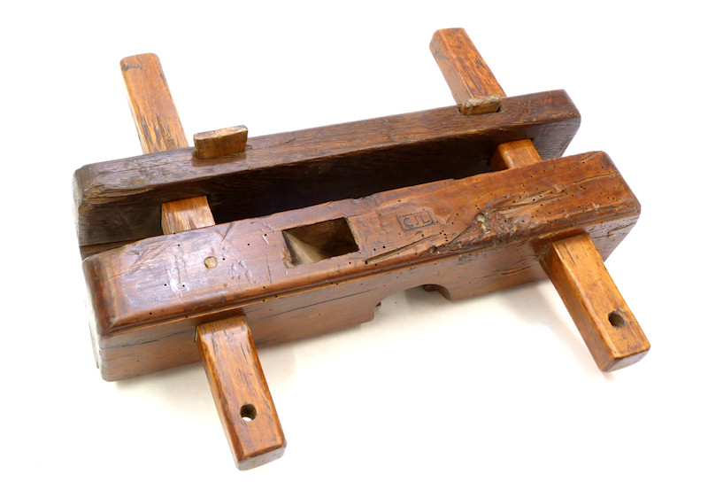

Deux très gros bouvets qui sortent vraiment de l'ordinaire par leurs dimensions.
D'abord un énorme bouvet de deux pièces, plus de 50 cm de long, 60 cm de large, un fer de 30 mm de large et de 15 mm d'épaisseur.
Provient du Haut-Jura.
Un bouvet "classique" donne l'échelle.
Puis un très large bouvet en un morceau. Daté 1836, probablement du Jura. Un autre bouvet "classique" donne l'échelle.
Quelqu'un a-t-il rencontré des bouvets d'aussi grande taille?

MessagePosté le: 15/03/2017 19:43:37    Sujet du message: Enormes bouvets Répondre en citant
jolies pièces Okay
Messages: 7 645
MessagePosté le: 15/03/2017 19:58:55    Sujet du message: Enormes bouvets Répondre en citant
+1
jamais vu d'une taille aussi importante

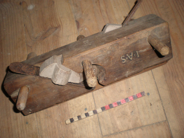

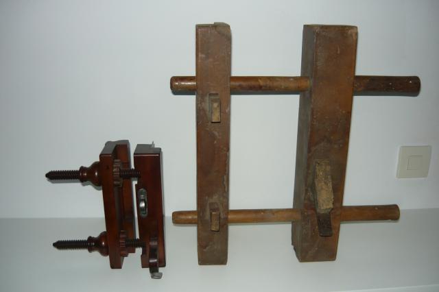

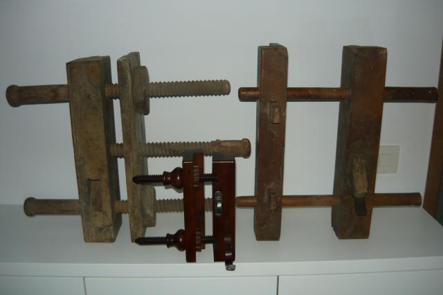

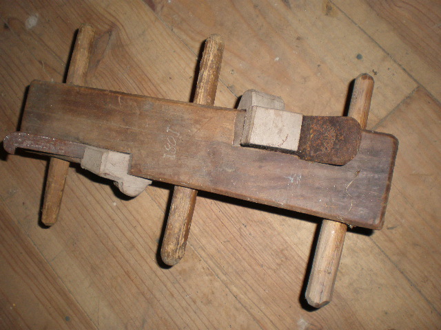

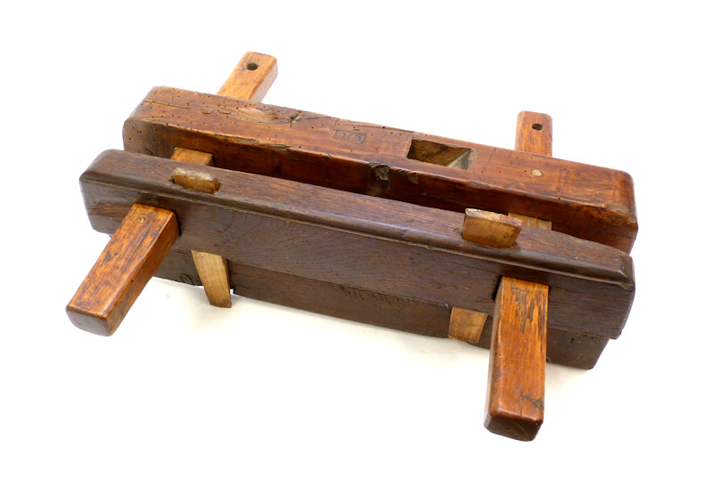

Voici 2 bouvets deux pièces , dans l'esprit de se présentés par JC  moins décorés et dans leur jus , mais avec de belles dimensions
Le premier mesure 420 mm de long par 430 mm  de large , le fer (une vieille lime ) et de 25 mm
et le second 400 mm de long par 500 mm de large ,  lumière de 30 mm (fer et coin manquant )
les 3 ensembles

yoyote 50, sais-tu de quelle(s) région(s) proviennent ces rabots?
On trouve des bouvets de 35/40 cm de long, mais 50 cm c'est le premier que j'ai eu en main.

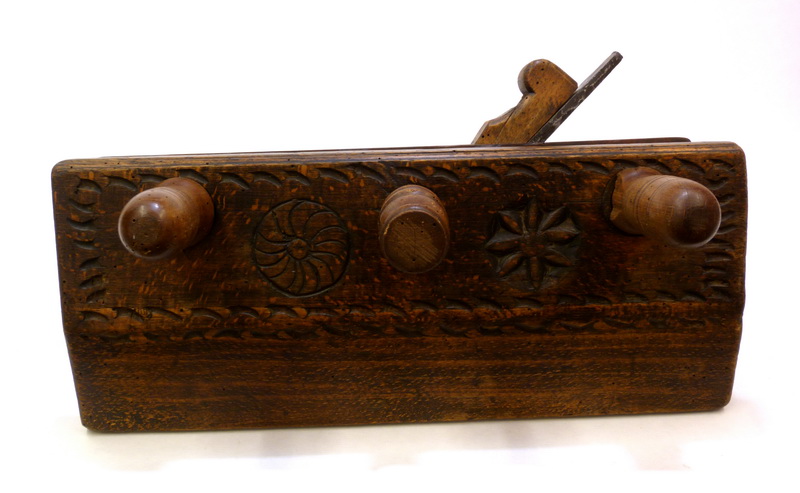

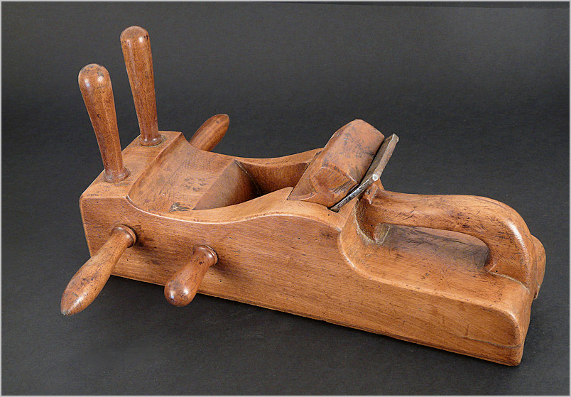

Dans la collection Perrin, il y  en a plusieurs de belle taille. En voici un:
J'en ai pas mal encore à restaurer dans la taille 35/40. Si j'arrive à mettre la main dessus ce we je ferai des photos.
Un beau qui n'est pas encore restauré, mais qui est en relativement bon état:

Bonsoir JC Ces bouvets proviennent  du Vaucluse d'un même lot (pas plus d'infos), j'en ai un 3 ème qui mesure environ 350 mm (mais il semblerait que ce soit des dimensions assez courantes pour ce genre de bouvets)
Concernant ton dernier bouvet c'est vrai que son état est plutôt bon pour un outil de 1815

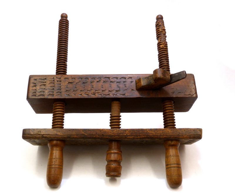

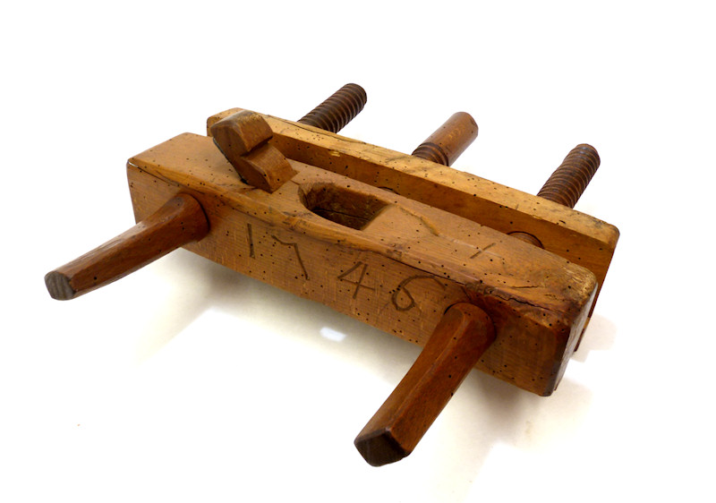

J'ai cherché dans mes caisses de rabots les grands bouvets à restaurer, mais je n'en ai retrouvé qu'un auquel il faut que je fasse un fer et un coin. Il mesure 40 cm, et provient sans doute du Jura. Le voici :
Et un de 35 cm daté 1746:

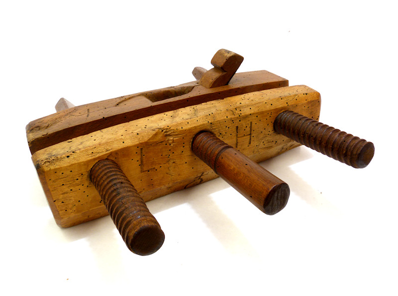

Je n'ai pas de certitudes ni d'informations documentées sur l'emploi des gros bouvets. On ne les rencontre que dans les pays de montagne, Jura et Alpes, plus rarement dans les Vosges. Mon hypothèse est qu'ils étaient utilisés par les menuisiers en bâtiment pour la réalisation de cloisons intérieures et de murs extérieurs pour de petites constructions comme les greniers forts. On peut voir, en effet, sur ces deux types de construction des assemblages à rainures et languettes. On cite souvent l’utilisation de tels bouvets et des longs feuillerets pour l'assemblage des plateaux formant plancher dans les granges de ces régions, mais les seuls planchers que j'ai vus étaient assemblés à joints plats.
On trouve parfois aussi des gros bouvets soit à rainure soit à languette pour ces même usages.
En voici une paire (que j'avais déjà montrée):
Les deux mesurent 420 mm et le fer du bouvet à languette mesure 85 mm, ce qui explique la présence de nombreuses poignées permettant de travailler à 3.
Jean-Claude / jc-outil

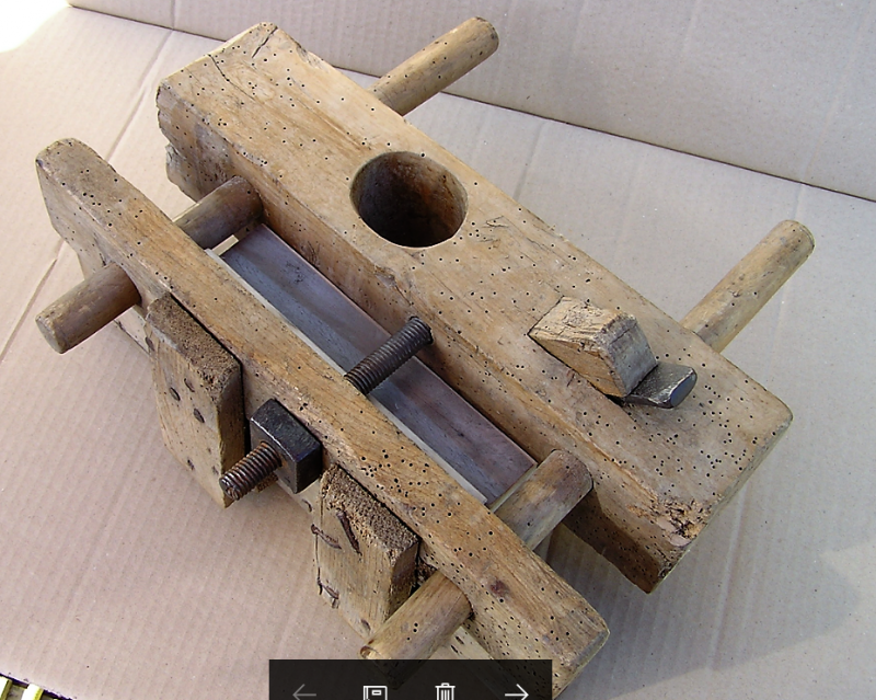

GOLIATH et david .
jc-outil
Modérateur Rabots
Inscrit le: 06 Fév 2007
Messages: 668
Localisation: Languedoc
MessagePosté le: 06/04/2017 20:43:38    Sujet du message: Enormes bouvets Répondre en citant
DTPT: en dehors du boulon rajouté, y a-t-il un système de blocage des tiges rondes?
Quelle est la longueur de David?

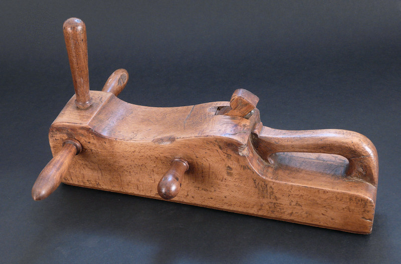

je me suis souvenu que j'en avais un acheter en Savoie au début de ma" collectionnite"
je ne suis pas fier de ma restauration de l'époque Crying or Very sad fer et coin
mais le forum n'exister pas  Wink
daté 1801 il mesure un peut plus de 35 cm

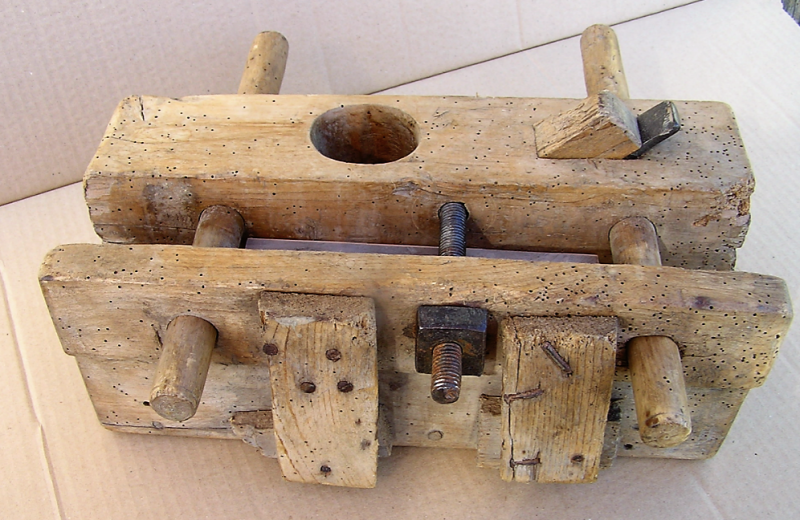

Messages: 4 387
MessagePosté le: 07/04/2017 18:54:13    Sujet du message: Enormes bouvets Répondre en citant
jc-outil a écrit:
... en dehors du boulon rajouté, y a-t-il un système de blocage des tiges rondes?
David VS Goliath : 14 / 38 .

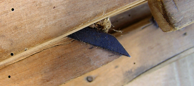

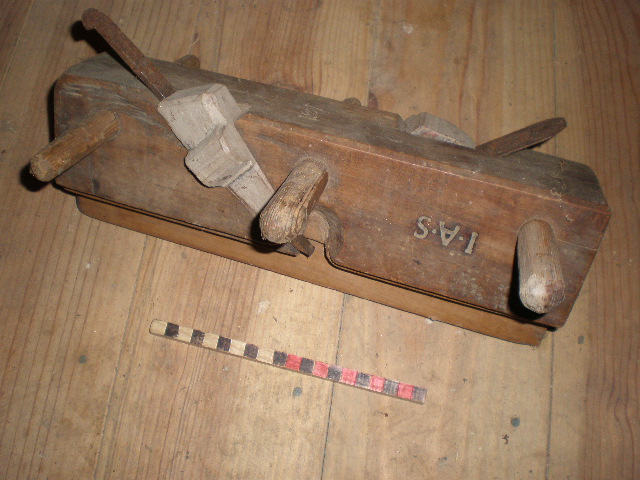

Les tiges ne sont pas filetées , seule la vis permet de régler l'écartement , mais il manque un contre-écrou entre le fut et la joue mobile ,
j'y ai glissé une entretoise ,c'était peut-être la solution retenue car l'intérieur de la joue est intact :
par contre l'intérieur du fut présente une trace circulaire ...
et le fer est monté biseau dessus :
@ RICO : un modèle à 6 mains Okay
