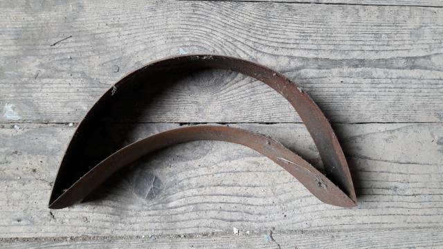

J'ai visité un grenier rempli d'outils aujourd'hui dans lequel se trouvait un outil que j'aimerai identifier, tout comme son vendeur. Cela ressemble fortement à un emporte-pièce.
Le vendeur m'a indiqué qu'il y avait des choses dans ce grenier qui provenait d'un chapelier. La forme fait penser à un avant de képi ou de casquette...
Est-ce que ça pourrait-être un emporte-pièce de chapelier ?
Détail important, si c'est bien un emporte-pièce, je suis surpris de la quantité qu'il y avait dans ce grenier, au moins 20, la plupart étant identiques (pas de différence de forme ou de taille). Cette quantité me fait donc douter de cette hypothèse.
Si vous avez des idées, je suis preneur. Merci.

s'il y a un tranchant c'est un emporte-pièce ......de visière

bonjour a tous ....le nombre me surprend ....je dit malgré tout emporte piece de patissier
Pour faire des petits croissants de lune ......g et d bien sur !!sans le nez ..... Gilbert

La multiplicité des emporte-pièces ne m'étonne pas du tout. Il y a une trentaine d'années, j'ai revendu au poids une ancienne presse de maroquinier que j'avais acquise pour avoir toutes les matrices. Le plateau de cette presse mesurait environ 1m sur 60cms, on pouvait y placer une demi-peau et y déposer plusieurs emporte-pièces pour la découper en une seule fois. On peut donc imaginer que dans le cas de ces pièces, on pouvait découper 20 visières en une seule fois avec une grande presse.
L'équivalent actuel, la mienne était en fonte avec un énorme volant.

Merci pour vos commentaires.
@Geppetto effectivement ça pourrait expliquer le nombre. Et maintenant ça me paraît même évident :-)

- Le nombre est peut-être en fonction des différents tours de têtes

avec la découverte de la découpe au rayon laser les presses à emporte-pièce seront bientot à ranger dans le rayon des antiquités!
j'ai utilisé 5 types de presse  et 2types d'emporte-pièce (forgés ou à lame soudées tres fragiles)
les presse à vis munie d'un grand volant horizontal qui découpaient par serrage sur billot en bois debout
lespresses à vilbrequin à moteur actionnée à la pédale (billot en bois également)
les presses hydrauliques à bras tournant et plateau en polyester (encore en usage)90sur45cms
les ppresses à pont avec déplacement latéral pour de moyennes surfaces (rouleau de tissu de caoutchouc etc!!)env.1m.50(pour ceinturier )
les presses à rouleau pour de tres grandes surfaces env 2m sur 4mètres (découpes depiéces de canapé)
sur les presses à vis le manque de précision et souvent le mauvais état du billot en bois ..(.il fallait une dégauchisseuse
pour les rectifier !) faisaient que les emportes pièces à lame soudées avaient une existence de vie assez courte
idem pour les presses à vilebrequin
rien d'étonnant qu'un fabricant fasse faire une série d'E-P d'avance pour pallier à la déformation ou a des chocs irréparables sur
les tranchants
