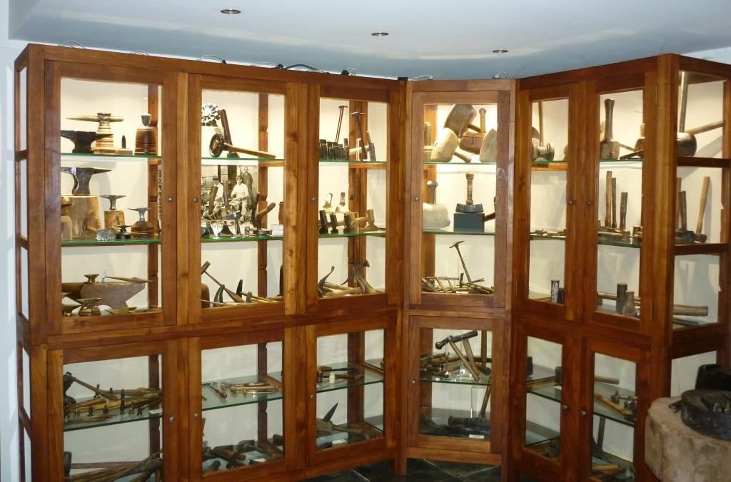

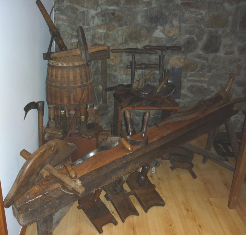

Dans un précédent message, je vous faisais part de mon projet de 'petit musée de l'outil' pour mettre en valeur la collection d'outils de mon papa.
J'espère de temps en temps pouvoir compter sur vos connaissances pour identifier des outils dont je ne suis pas sûre de l'utilité.
Le projet est loin d'être réalisé mais voici quelques photos de l'état d'avancement actuel.

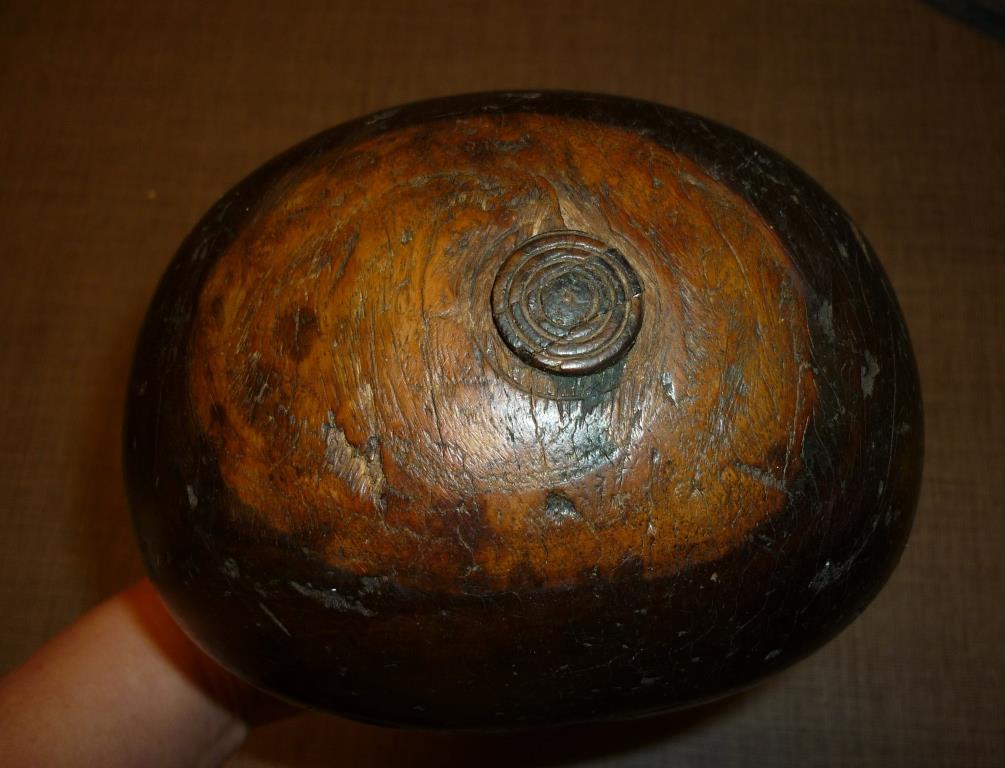

J'essaye également d'enrichir la collection et j'ai acquis l'objet ci-dessous.  C'est une mailloche de bourrelier.  Est-ce que vous confirmez ?  Et comment était utilisé cet objet ?
Toute est information est plus que bienvenue.
Merci beaucoup d'avance, bonne soirée et bien cordialement,
Sylvie

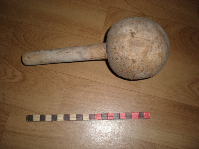

celui ci en buis ai t'il pour la même utilisation Question
longueur 25 cm diamètre de la boule 10 cm

MessagePosté le: 08/03/2017 09:58:45    Sujet du message: Mailloche de bourrelier ? Répondre en citant
bonjour .. une question ...SVP pouvez vous me donner le non du bois employé pour faire le maillet
de SYLVIE les deux couleurs me pose question ...Merci a celui qui .....

MessagePosté le: 08/03/2017 11:17:58    Sujet du message: Mailloche de bourrelier ? Répondre en citant
bonjour .....je renouvelle ma question ...pourriez vous me dire en quel bois est fait le maillet de SYLVIE
( que je vois de deux couleurs ) Merci a celui qui ....

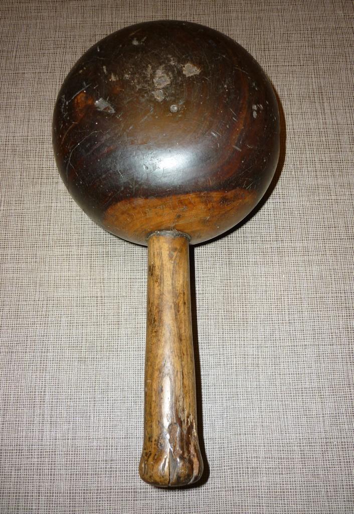

MessagePosté le: 08/03/2017 11:48:47    Sujet du message: Mailloche de bourrelier ? Répondre en citant
On dirait du gaïac ? sur une photo, ce n'est pas évident...

je pencherez aussi pour du gaïac pour la sphère et le manche qui semble rapporter pourrait être en frêne
mon outil est monoxyle
et il provient du littorale du nord pas de calais

MessagePosté le: 08/03/2017 20:20:49    Sujet du message: Mailloche de bourrelier ? Répondre en citant
Les deux couleurs de mon maillet m'intriguent également.
Ci-dessous quelques photos plus détaillées.
Merci et bonne soirée,
Sylvie

Messages: 7 589
MessagePosté le: 08/03/2017 22:30:39    Sujet du message: Mailloche de bourrelier ? Répondre en citant
Ce bois bicolore, massif et lourd, pourrait être de l'ébène dont est fait ce Rhinocéros, production de l'artisanat congolais. Trouvé sur la toile.

mon maillet est rond et  pas du tous aplatie
il est tourner et d’ailleurs il est percer a chaque extrémités par les pointes de tour ou pour son utilisation Question
je ferais des photos des que possible
l'outil de Sylvie me semble plutôt en gaïac avec des parties foncé un peut verdâtre alors  que pour l' ébène elle tirerez plus sur le noir

MessagePosté le: 09/03/2017 18:30:21    Sujet du message: Mailloche de bourrelier ? Répondre en citant
Gaïac, nommé lignum vitae:
https://fr.wikipedia.org/wiki/Gaïac
+ de chance en cherchant avec le nom anglais forcément Very Happy
https://www.google.fr/search?q=lignum vitae&source=lnms&tbm=isch&am…
La partie claire c'est juste l'aubier qui tranche quand c'est un bois sombre comme l'ébène, cocobolo etc. Manche en frêne sans doute...
Outil typique du sellier anglais pour frapper les colliers, saddler's mallet.
