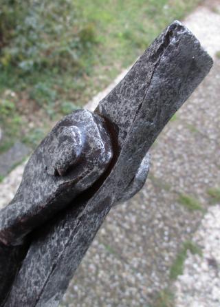

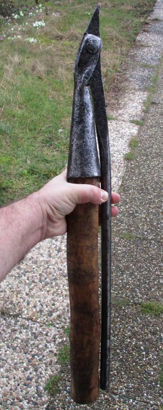

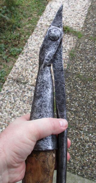

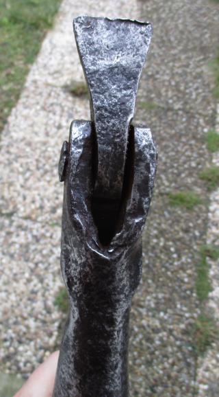

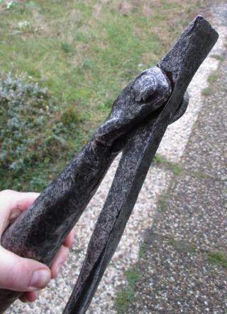

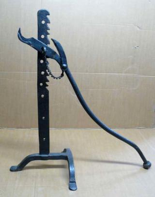

Savez vous la fonction ?
le manche n'est sans doute pas d'origine, donc il aurait pu être à l'origine plus long ou en forme de trépied.

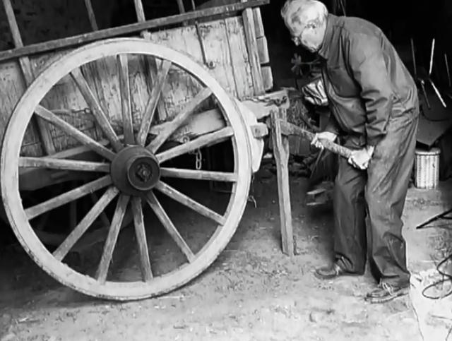

Si cet objet est un cric, je trouve étrange qu'il ne soit pas muni d'un système de blocage anti retour
conf celui ci dessous
un cric de charron me semble être de plus grande taille
Si cet objet est un ciseau par exemple pour tourneur sur bois, je ne vois pas l’intérêt de l'articulation

MessagePosté le: 05/03/2017 14:21:58    Sujet du message: cric ? ciseau à bois ? (identification en cours) Répondre en citant
L'idée d'un cric me va: Peut-être pour le relevage de wagonnets sur une voie type Decauville. ???
Messages: 5 277
MessagePosté le: 05/03/2017 15:13:37    Sujet du message: cric ? ciseau à bois ? (identification en cours) Répondre en citant
Un ancien soulève meuble ou caisse ?

MessagePosté le: 05/03/2017 15:24:18    Sujet du message: cric ? ciseau à bois ? (identification en cours) Répondre en citant
J ai l impression avoir déjà vu ce style d outil pour les tailleurs de pierre mais je ne retrouve pas d infos qui confirmeraient

bonsoir pas de discourt ...je dirai ripe de charpentier a demain Gilbert

ripe de charpentier, peux tu nous en dire plus ? a quoi ca sert ? as tu d autres photos de ripe ?

bonsoir peut servir a déplacer un pied de charpente .. je dit rippe Salut

 d'accord gilbert  .Pour déplacer une masse tres lourde on fait "riper "(déplacement successif de quelques cms à la fois)
lun système de sécurité n'est pas nécessaire....on déplace le cric suivant l'avancement en agissant sur le manche levier
on procéde de la même manière avecle bout recourbé d'une barre à mine dont le talon fait office de point d'appui
donnez-moi un point d'appui et je soulève le monde ...Archimède

une barre à mine de si petite taille donc avec un bras de levier si faible et en plus avec une articulation, je ne n'ai jamais vu
donc je reste perplexe, je veux bien des photos d outils de rippe de charpentier qui pourrait lui ressembler donc confirmer l identification

 je parle du principe simple ; que l'outil s'appelle cric ou ripe  il faut un point d'appui :lla partie en bois ....un levier qui ressemble
furieusement à une barre à mine  avec bout recourbé ....une articulation pour le coté pratique ...on soulèveet on déplace lateralement (riper)
la photo avec le cric et la charette reproduit lemême principe : de la masse à soulever dépend la longueur du levier

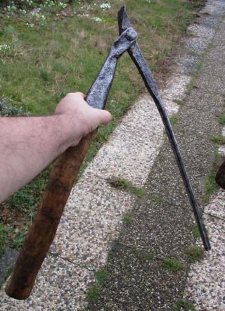

Pour info
Voici le type de pince (pince à riper) dont je disposais à la boite et que j'utilisais (encore) pour les manutentions "au roule" (tubes ou ronds métalliques)
Dans les cas extrêmes, à 2 bonshommes sur le bout, ça ne plie pas !!!
C'est assez éloigné de l'outil de Mégis

loursenbois ...tu as tout compris
dans le cas de masse en hauteur il suffit d'avoir un point d'appui plus haut  (en l'occurence lapartie en bois)
ripe...cric ...chèvre  comme dirait coudray  "c'est jus vert ou vert jus " ^^
