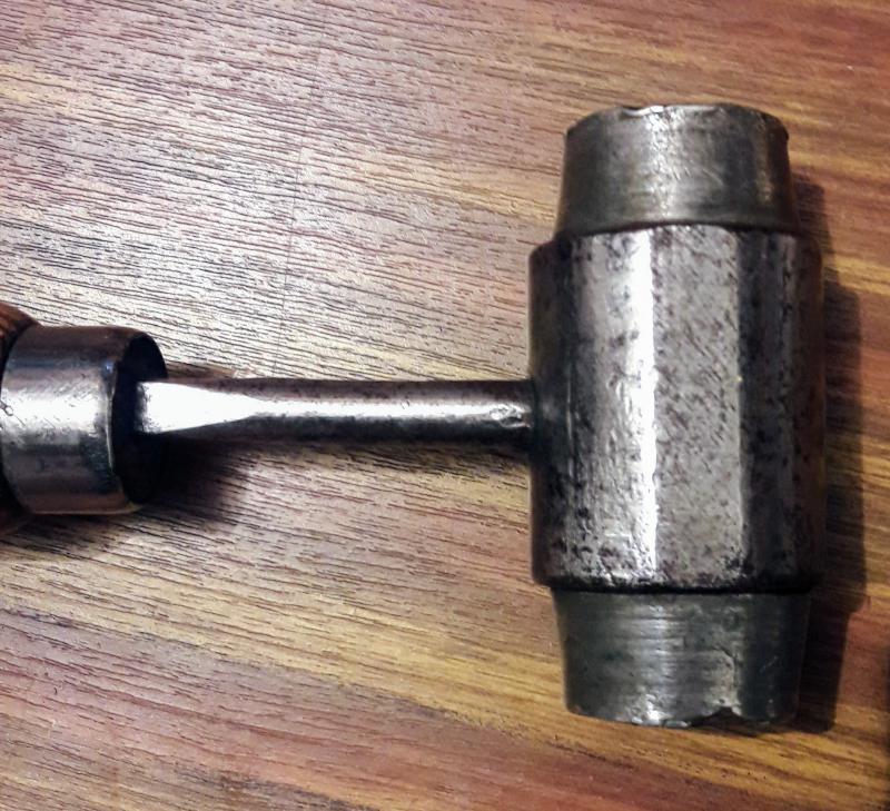

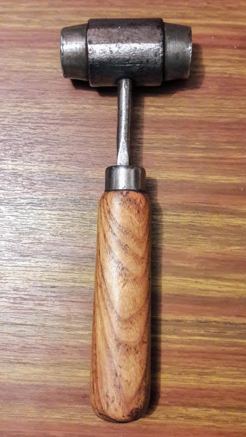

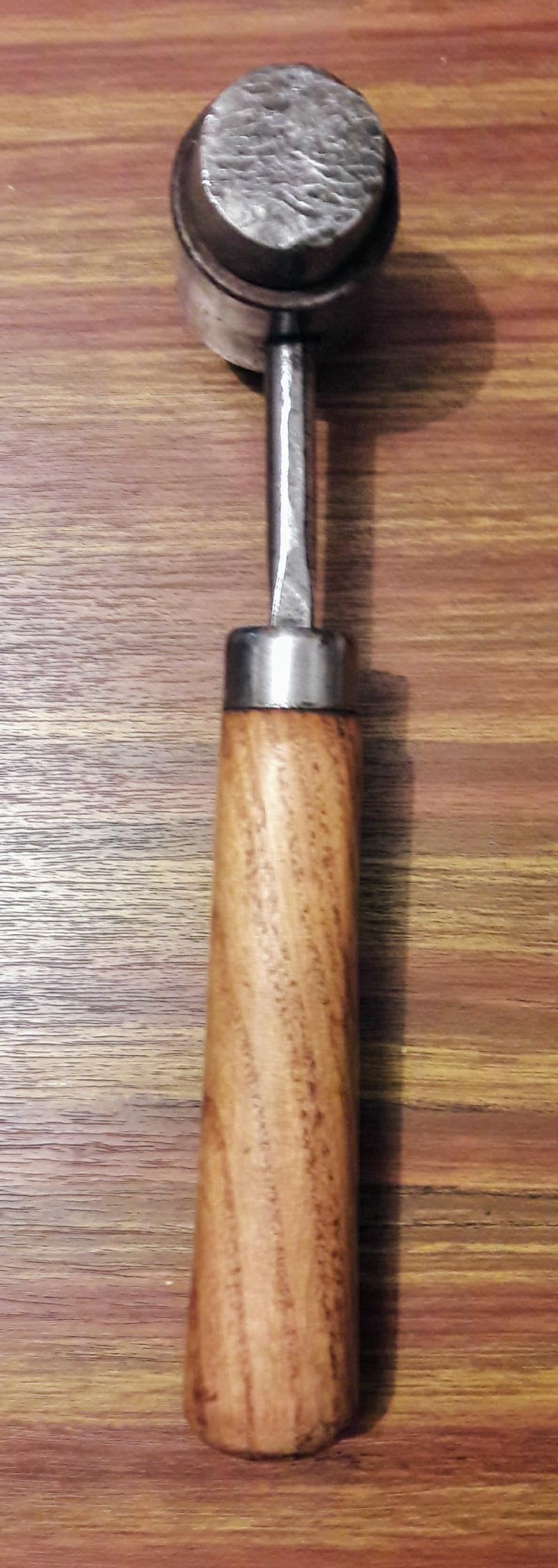

Un marteau ou massette, qui était vendu dans un lot de cordonnier. Rien dans la documentation à ma dispo concernant l'usage de cet outil par un cordonnier.
Pas trouvé dans le boucart...
Est-ce un outil spécifique à une profession ? A-t-il un nom ? Merci de vos avis/réponses.
Bonne journée,
Damien

PostPosted: 04/03/2017 14:45:56    Post subject: Marteau ? Massette ? Quel métier ? Reply with quote
Salut Dams,
Un peu trop grande tes photos, Dams.
En vertical, il faut se limiter à la taille web mail.
Il me semble que l'on a déjà vu ce type de massette sur le forum. Et d'après mes souvenirs, et si c'est le même outil, ta massette est peut-être incomplète. Je crois qu'elle est destiné à recevoir de chaque côté une partie interchangeable en caoutchouc ou plomb.
J'essaierai de retrouver le sujet ce soir.

PostPosted: 04/03/2017 16:11:48    Post subject: Marteau ? Massette ? Quel métier ? Reply with quote
a premiere vue,j'aurai dit comme Jef.

Voir ici
http://www.forum-outils-anciens.com/t8712-marteau-bizarre.htm?q=massette#p8…
Grossir la première photo
Embouts de différentes matières peuvent se mettre de chaque côté de ta massette, Dams.
Elle a dû servir sans embout vu les marques.

PostPosted: 04/03/2017 19:32:46    Post subject: Marteau ? Massette ? Quel métier ? Reply with quote
Merci JEF et la quincaille pour vos avis. Maintenant que vous le dîtes ça me dit quelque chose.
@JEF, oui la massette a dû servir sans embouts.
Je ferai attention pour les photos verticales...

PostPosted: 04/03/2017 20:41:42    Post subject: Marteau ? Massette ? Quel métier ? Reply with quote
À voir, mais les 2 bouts semblent être en plomb, car le métal est assez tendre et est très marquable.
J'ai essayé de les dévisser, comme sur les modèles indiqués dans l'autre post, mais n'ai pas réussi. L'huile fera son travail pendant la nuit ;-)
Posts: 11,212
PostPosted: 04/03/2017 23:32:16    Post subject: Marteau ? Massette ? Quel métier ? Reply with quote
oui, tu as peut-être raison, la couleur est différente entre embouts et partie centrale.....donc pas fait pour remettre des embouts, ils sont déjà en place, et peut-être non démontables

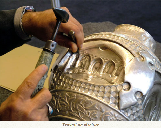

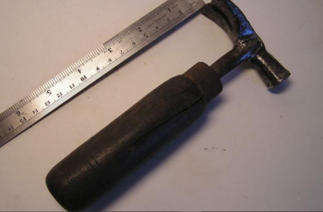

Posts: 5,284
PostPosted: 04/03/2017 23:42:38    Post subject: Marteau ? Massette ? Quel métier ? Reply with quote
Je possède (quelque part...) un marteau emmanché comme celui-ci avec soie et virole sur une poignée bois
ressemblant fort à un marteau de ciseleur vu sur internet ...
Je n'ai pas retrouvé le marteau , seulement sa photo publiée sur le forum dans un message titré marteau de ciselure
qui avait suscité d'étranges commentaires jusqu'à la présentation d'une photo restée sans suite .
Passé sur MOZILLA je suis en rade pour joindre lien et photo ...(sorti de la rade , c'est reparti !!! )
Posts: 5,284
PostPosted: 05/03/2017 00:05:32    Post subject: Marteau ? Massette ? Quel métier ? Reply with quote
C'est bon pour les photos :
Tables de frappe préformées pour la bijouterie de luxe :
... l'iranien pour la ciselure :
...et le mien :
http://www.forum-outils-anciens.com/t8592-MARTEAU-DE-CISELURE.htm

PostPosted: 05/03/2017 09:25:03    Post subject: Marteau ? Massette ? Quel métier ? Reply with quote
@DETOUTPARTOUT merci pour ton intervention. Effectivement cet emmanchement est assez particulier pour un marteau. La piste vers laquelle tu nous orientes est à creuser.
@JEF, je n'ai pas réussi à devisser les embouts ce matin. Je sens un très léger jeu en essayant de devisser mais ça n'empêche que ça peut être soudé.
Posts: 11,212
PostPosted: 05/03/2017 09:56:40    Post subject: Marteau ? Massette ? Quel métier ? Reply with quote
Soudé, non. Plomb sur acier pas soudable. Simplement emboîté en force.

PostPosted: 05/03/2017 11:38:15    Post subject: Marteau ? Massette ? Quel métier ? Reply with quote
on peut aussi penser a un goujon fixé dans le plomb fondu.
Joined: 01 Mar 2016
Posts: 1,128
PostPosted: 05/03/2017 11:54:35    Post subject: Marteau ? Massette ? Quel métier ? Reply with quote
Ok JEF pour la soudure impossible.
La quincaille, désolé tu m'as perdu avec ton histoire de goujon...
