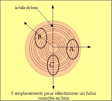

Pour que le manche soit résistant aux coups, tractions, flexions il ne fut pas tronçonner le fil du bois
ou alors de manière "calculée".
D'où le choix de la pièce de bois, d'une branche déjà voir spécialement courbée "vivante" pour éviter
de scier le fil du bois.
