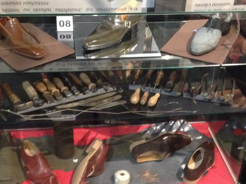

Une petite expo sur le métier de bottier avec cette vitrine
et dans la vitrine, l'outil désigné par une flèche.

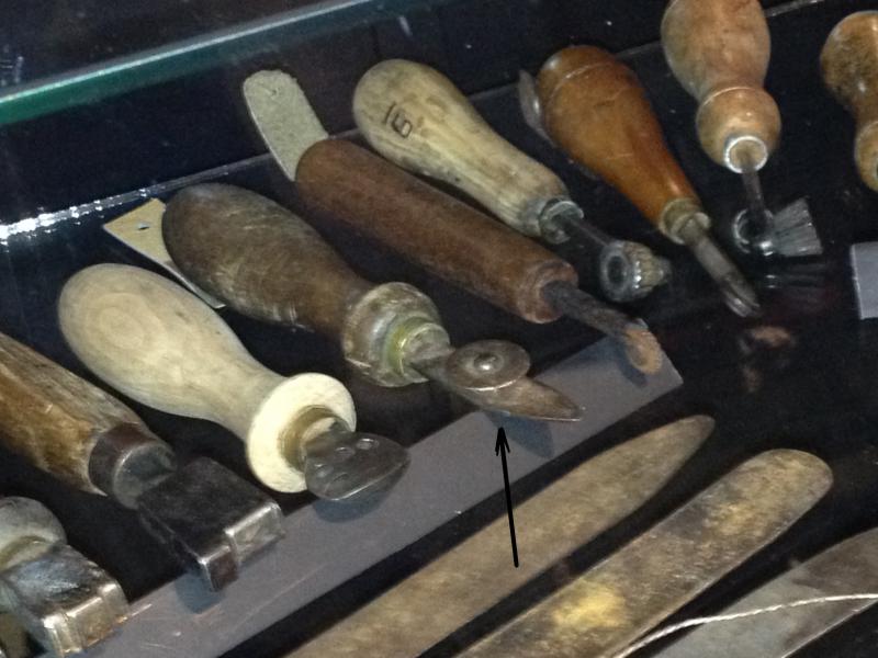

Pour moi, c'est un ouvre-boîte, mais .....votre avis, SVP
A gauche, de l'outil marqué d'une flèche, quel est cet outil avec un manche neuf.....pour faire les lacets ?

http://www.forum-outils-anciens.com/t11415-Outils-de-cordonnier-ouvrir-ses-…
...le premier à gauche ... Wink Wink
Messages: 1 476
MessagePosté le: 27/02/2017 21:23:23    Sujet du message: avis des spécialistes du cuir, SVP Répondre en citant
Ben oui, le cordonnier aussi, il peut se faire chauffer une boite !
Messages: 1 036
MessagePosté le: 27/02/2017 21:28:07    Sujet du message: avis des spécialistes du cuir, SVP Répondre en citant
Je crois qu'on n'a pas fini de voir des ouvres-boîtes dans les ateliers des bottiers/cordonniers :-)

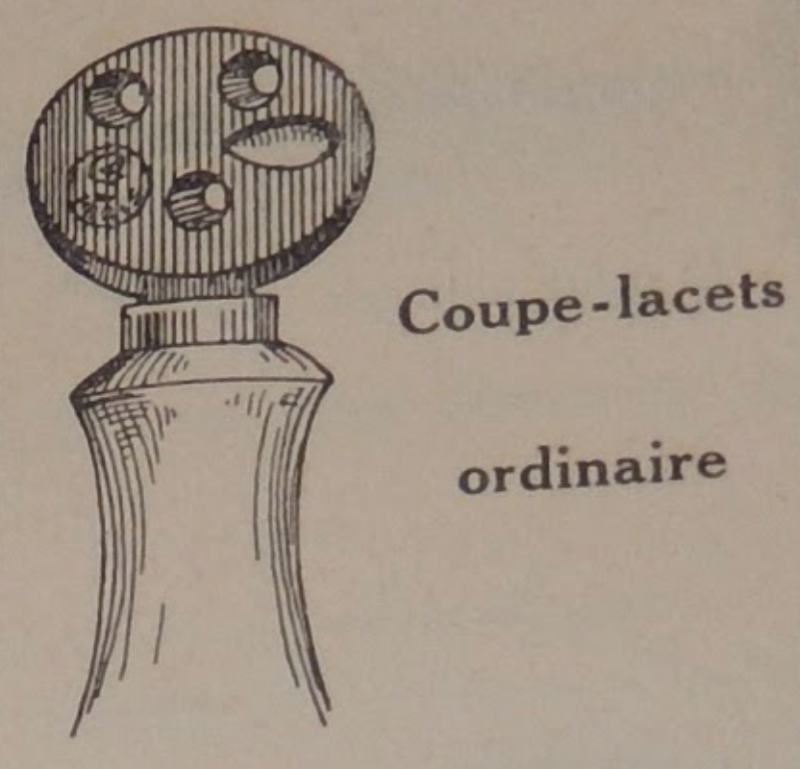

@JEF Pour l'autre outil, de ce que j'en vois, je pense que c'est un outil pour arrondir les lacets mais qui ne permet pas leur découpe.
Messages: 9 833
MessagePosté le: 27/02/2017 21:32:10    Sujet du message: avis des spécialistes du cuir, SVP Répondre en citant
Donc, bien ouvre boites, et l'autre, d'accord avec Dams, pour arrondir les lacets. Merci.

À la lecture de cette illustration, peut-être que cet outil coupe le lacet, mais je ne vois pas comment.

L'illustration montre un arrondisseur de lacet mais il ne coupe pas, à mon avis, comme celui de la vitrine.
Dernièrement, à ce propos , j'ai eu une discussion avec un collectionneur qui n'arrivait pas à utiliser l'arrondisseur parce qu'il enfilait le lacet carré par le diamètre plus gros des trous. C'est le contraire car les trous sont coniques et le petit diamètre acéré va couper les arêtes du lacet. Il faut donc enfiler par le petit diamètre.
Quelques-uns des miens, celui de gauche ne coupe pas les lacets, il ne sert qu'à les arrondir. Les 2 et 3 ne sont pas des coupe-lacets.

Geppetto a écrit:
...Dernièrement, à ce propos , j'ai eu une discussion avec un collectionneur qui n'arrivait pas à utiliser l'arrondisseur parce qu'il enfilait le lacet carré par le diamètre plus gros des trous. C'est le contraire car les trous sont coniques et le petit diamètre acéré va couper les arêtes du lacet. Il faut donc enfiler par le petit diamètre.
Je préférerais ( si je devais arrondir des lacets carrés ):
- engager par le plus gros diamètre ,
- tirer le lacet en laissant dépasser quelques centimètres ,
- et revenir en arrière ..................
Messages: 5 839
MessagePosté le: 28/02/2017 10:24:58    Sujet du message: avis des spécialistes du cuir, SVP Répondre en citant
Bonjour Yves, oui, c'est "une" méthode. Mais, j'arrondis des lacets en cuir depuis quelques décennies et je pratique, et ai vu pratiquer, comme ceci : on coupe le bout du lacet en pointe et on l'engage dans le petit diamètre. En l'engageant du gros côté, je pense que tu vas écraser les bords carrés et le lacet dans un premier temps. Les artisans ont souvent "leur" façon de travailler.
