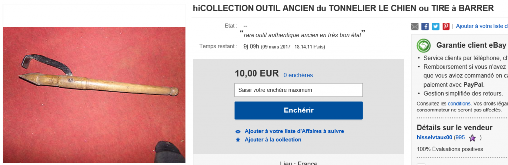

TOUT EST LA : et contrairement à ce que l'on peut souvent lire , cet outil ne peut en aucun cas servir à placer le dernier cercle , n'en déplaise à Daniel BOUCARD .
http://www.ebay.fr/itm/hiCOLLECTION-OUTIL-ANCIEN-du-TONNELIER-LE-CHIEN-ou-T…
