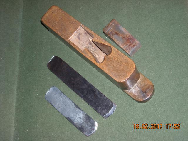

L : 23 cm, l : 4 cm, h : 6cm fer marqué "Cast steel"
...je sais bien que ce n'est pas la "trouvaille" du mois, mais je le trouve "particulier" !
- lumière en coeur
- fer et contrefer arrondis
- plate forme avant, ....a t-on oublié la "corne"
- les proportions...
- le bois, je pensais du hêtre,... mais strié ainsi ?
Un aimable connaisseur du forum pourrait-il m'en "dire" plus Question
merci d'avance Okay

Du hêtre certainement, mais un tranchage particulier.
On peut y voir une volonté de singulariser un outil personnel jusque dans ce détail.

c'est de hêtre
et j'ai un robot sur lequel, j'ai fait le même affûtage concave, il me servait a "vieillir" des bois par exemple des traverse de fond de meuble "rustique"
on l'utilise comme un riflard

...donc, on pourrait supposer qu'un artisan avait trouvé un fer à taillant convexe, qu'il lui a confectionné un contrefer du même profil et qu'ensuite, il leur a sculpté un corps élégant dans un morceau de hêtre choisi ! Wink
Et l'utilisation pratique devait être celle proposée par Rico62 :
Rico62 a écrit:
c'est de hêtre
Merci Richard et merci Rico62 Okay Okay
