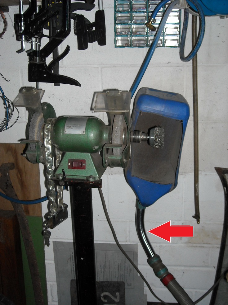

J'ai les brosses metalliques sur la tourette avec les meules. Et j'ai souvent des problemes avec les poumons apres une nettoyage des cuivres ou laiton. Alors je bricolé cette truc avec une ancienne bidon d'huile. Dans le bouchon je mis un trou ou ce connectait le tuyaux du aspirateur. Ca marche tres bien en nettoyent on voit disparaitre des traces de poussieres directe dans le bidon... Okay

Le mandrin est d'origine sur le touret ou c'est une adaptation que tu as faite ?

Fer, attention, les étincelles peuvent aller dans l'aspirateur et y mettre le feu. C'est déjà arrivé avec des machines de cordonnerie. Si on ponce du métal en aspirant les poussières chaudes, le contenu de l'aspirateur, ou même le sac, peut s'enflammer. Donc, vérifier avant de quitter l'atelier.

Toujours des lunettes, le fils du brosse partant dans tous les directions. Le soir quelque chose pique dans mon ventre c'etaient des fils du brosse qui passaient a travers les vetements... Shocked
Le touret a une axe plus longue a le coté droite et j'ai trouvé cette mandrin qui va parfaitment. Le truc fonctionne depuis plusieurs annees deja. Pas des problemes.  A part des brosses qui se usaient assymetrique de temps en temps et ca donne des vibrations a tout la touret...
Il y a beaucoups des brosses de qualité mediocra AV. Les meilleurs son ceux avec des brosses tordues, ma ca ne va pas sur des materiaux sensibles.

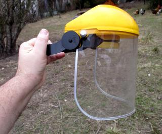

j ai abonné les lunettes, j utilise cela et c'est incroyablement plus confortable

moi aussi
je l'utilise aussi quand je suis au tour a bois  Okay

et finalement rico
quels sont les avantages des lunettes par rapport à un ecran comme celui ci ?
