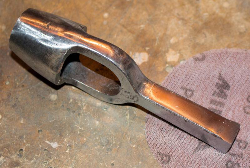

Alors le 40 (40mm de diamètre) est restauré, il était comme celui de gauche, le 32, qui va subir le même sort! Ils ont souvent le haut éclaté décidément! Par contre ce sont des outils rustiques, en ce sens où ils sont assez "bruts" de finition, pas lisses, ayant beaucoup de rayures résiduelles, sans compter celles dues à l'utilisation, donc on ne peut obtenir une finition "poli miroir" sans aller très loin dans l'abrasion, ce qui dénaturerait l'objet à mon sens, donc j'essaye d'agir au mieux, trouvant le juste compromis entre "nettoyage" et "relooking/lifting" (parfois selon l'objet je vais loin dans le lifting, mais pas là, c'est inadapté) :

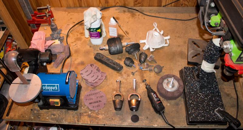

Tous ce qu'il faut... à peu près... oui j'ai protégé le socle et l'axe de la perceuse à colonne avec de la plaque de caoutchouc (morceaux agglomérés) car j'en ai marre que les outils en cours prennent des choc et des marques lorsqu'ils m'échappent Mr. Green
Donc il y a de l'abrasif pour le disque, grain 180 et 320, diverses têtes abrasives pour les recoins et un grosse pour nettoyer (Pferd polinox 15050 grain 180), diverses têtes de polissage et un pain de pâte à polir, de l'essence F pour ôter les résidus de pâte, de l'huile de jade pour la protection, un masque (même avec, j'ingère pas mal de **!), ponceuse, perceuse bien fixée par un serre-joint, dremel...

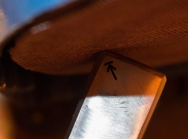

Dégrossissage du chapeau de champignon, grain 80, bien à plat, ça va vite, attention de ne pas se brûler, ça chauffe vite! Pour les photos évidemment les outils sont arrêtés Very Happy
Ne pas chercher à aller trop loin, laisser le petit creux concave foncé qui indique qu'on est pas loin du plat, on verra + tard avec le grain 180 et 320 car une erreur est vite arrivée. Ici 2 faces dégrossies :

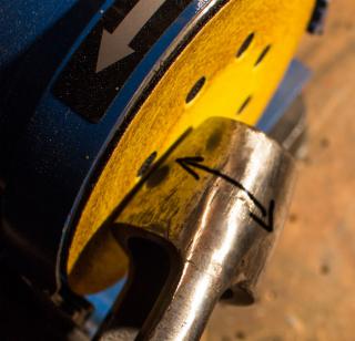

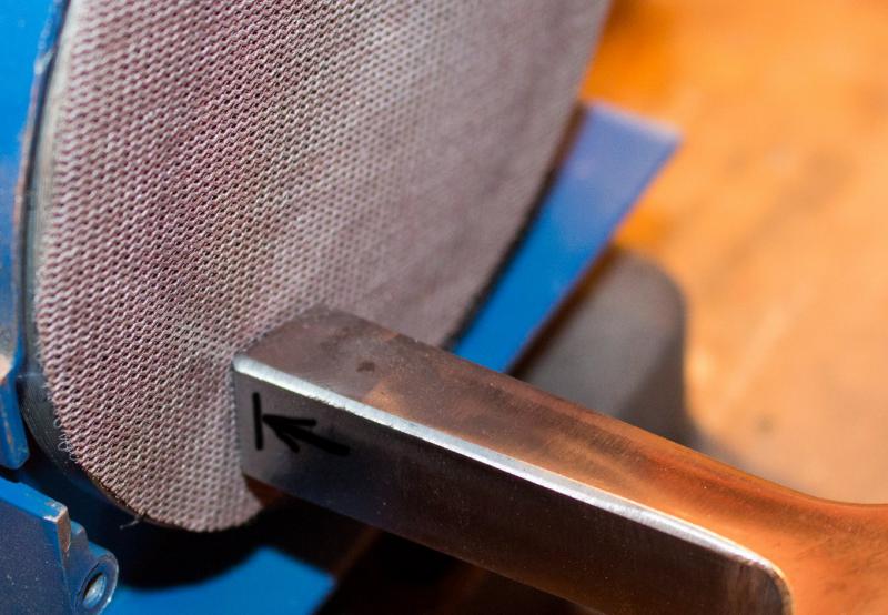

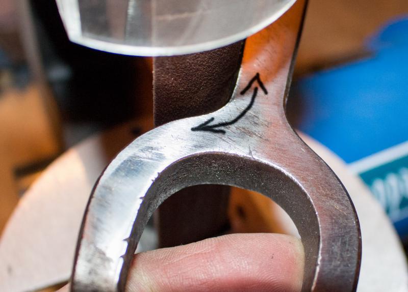

Ensuite la tige est poncée sur ses 4 faces jusqu'au bord du cylindre, car c'était bien rayé (attention à ne pas gâcher le marquage!). Appliquer bien à plat sans bouger sur le disque :
Faire un mouvement de "Rolling", roulement, pour unifier le ponçage sur la périphérie du cylindre, dans le sens des flèches :

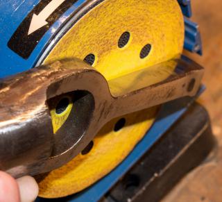

Mettre le dessous à plat (il était bien amoché) pour repartir sur une base saine, appliquer bien droit et à plat, bien au milieu du disque (sinon ça se fera entraîner) :

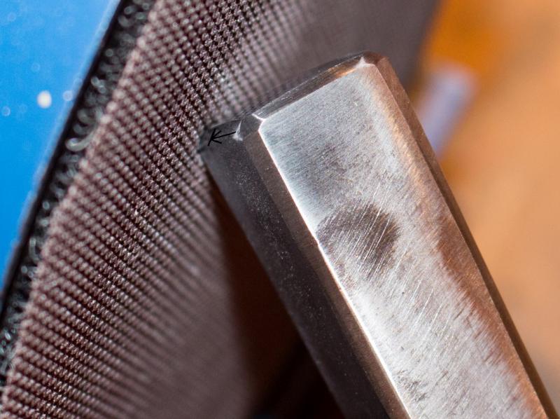

Passer les 4 faces de la tige au grain 180 puis 320 sur le disque, comme montré précédemment :

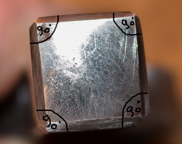

Faire les angles, au 320 de préférence pour y aller en douceur, rester bien constant et faire glisser d'avant en arrière, si ce n'est pas parfaitement plat, ce n'est pas grave, ils seront arrondis un peu avec le polinox, mais il faut casser l'arrête de façon propre et régulière (au 320 avec le disque ça va vite), attention à l'inclinaison, bien présenter dans le bon angle :

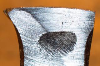

Poncer le haut, au 180 puis 320, pour rectifier le plat qui a été martelé parfois de biais, le positionner vers le bas du disque là où ça sera le plus stable :
Faire les arrêtes du haut, autour de la tige :

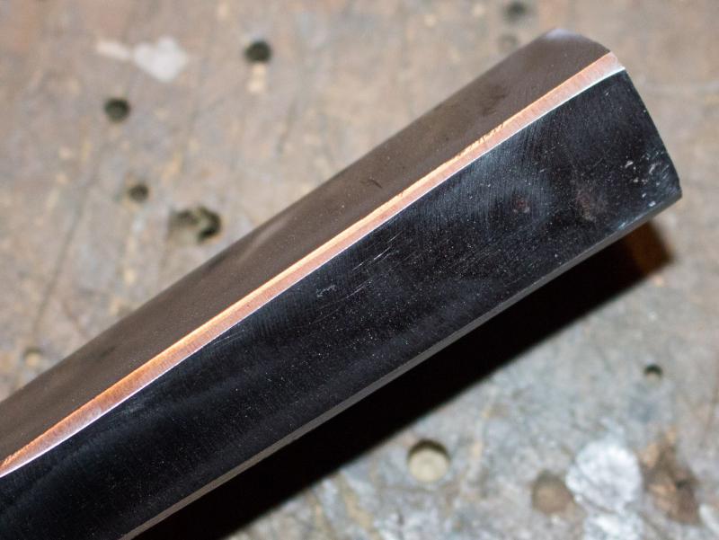

Résultat :

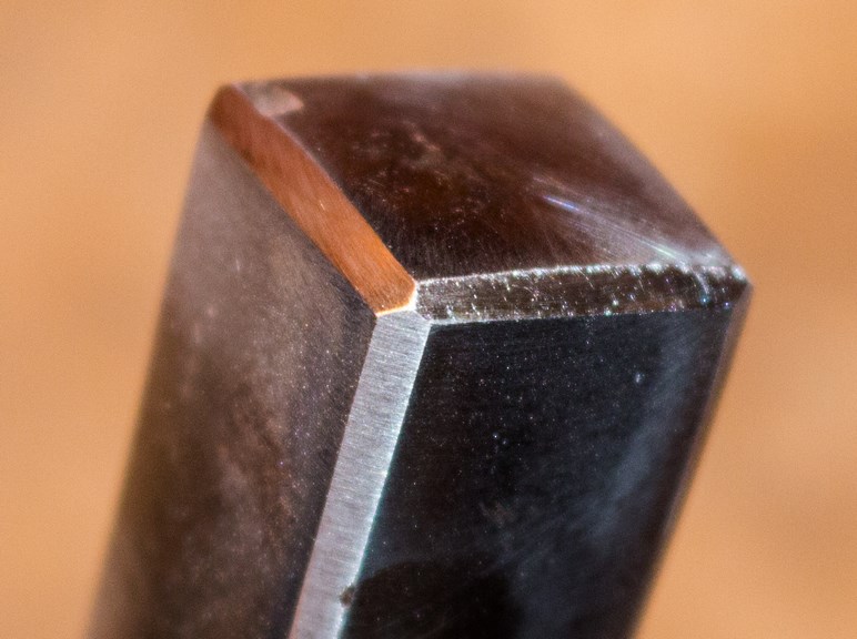

Il faut avoir un joli carré :
Terminer par les coins, tout est dans l'inclinaison et le bon angle d'application sur l'abrasif :

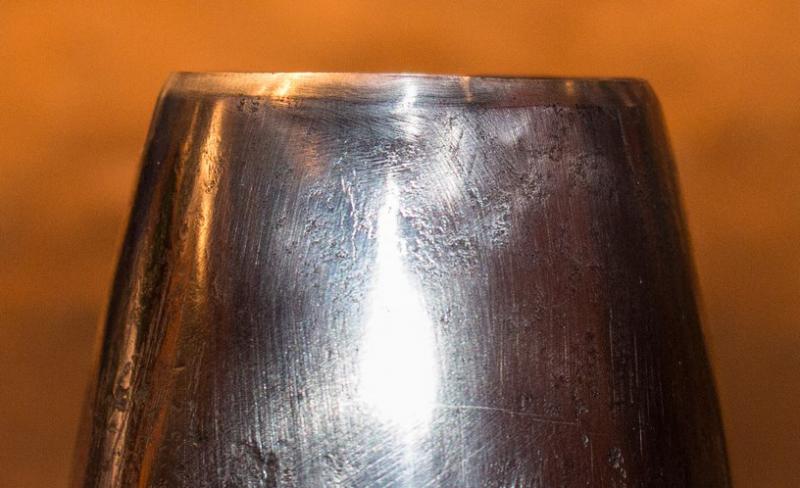

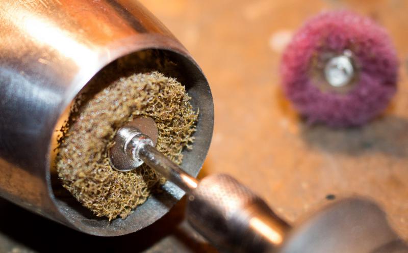

S'occuper des parties concaves, convexes etc avec les autres abrasifs. Choisir le plus adapté et le degré d'abrasion pour gommer les rayures. Pour l'intérieur du cylindre, il faut le mettre propre avant d'affûter, en général c'est encrassé, rayé, ça joue sur le fil final, donc il faut lisser l'intérieur régulièrement avant d'agir sur l'extérieur :

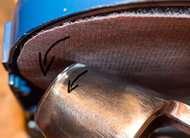

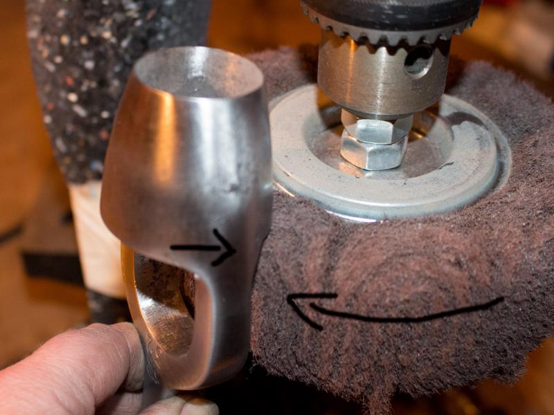

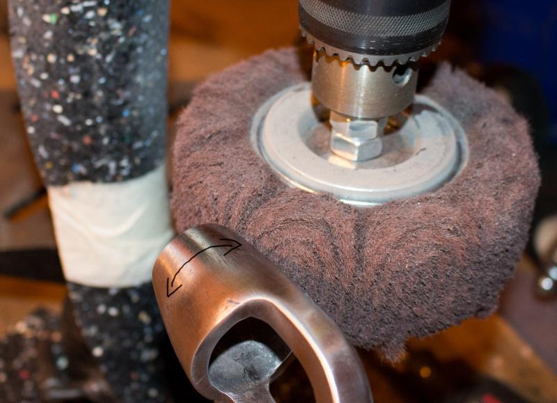

Ponçage final avec la roue polinox, ça matifie l'acier, mais le polissage final le fera briller, faire un "Rolling" sur le cylindre :
Appliquer le "pont" à plat, attention au sens et à l'inclination, que ça ne bute pas sur une arrête de l'acier, sinon ça valdingue (d'où la perceuse moumoutée de caoutchouc!) :

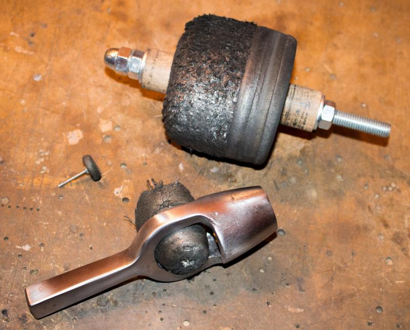

Polissage (on arrive au bout!) avec diverses brosses. Attention avec le milieu du pont! La moindre inclinaison foireuse, ça se coince et ça vole! Grosse brosse pour les plats, un truc "maison", plusieurs disque, 3 de feutre dur, 4 de disque coton cousu plus doux pour le final, 1 disque plus petit de feutre pour plaquer ceux en coton, le tout entre 2 cylindres en bois pour éviter d'abîmer les pièces à polir sur la tige filetée quand ça ripe (et ça arrive souvent!!!), rondelles, écrou, écrou borgne... Hauteur finale de la brosse 8cm, diamètre 10cm :

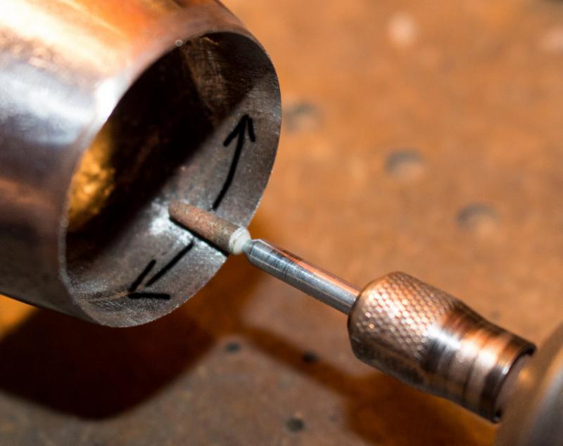

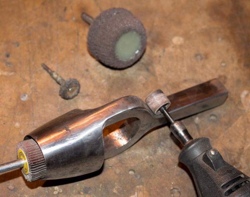

Abrasion au dremel pour affiner :
Puis au mini disque abrasif :
L'incliner pour poncer au plus près du bord (attention au sens, "racler" vers l'extérieur) :

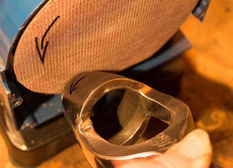

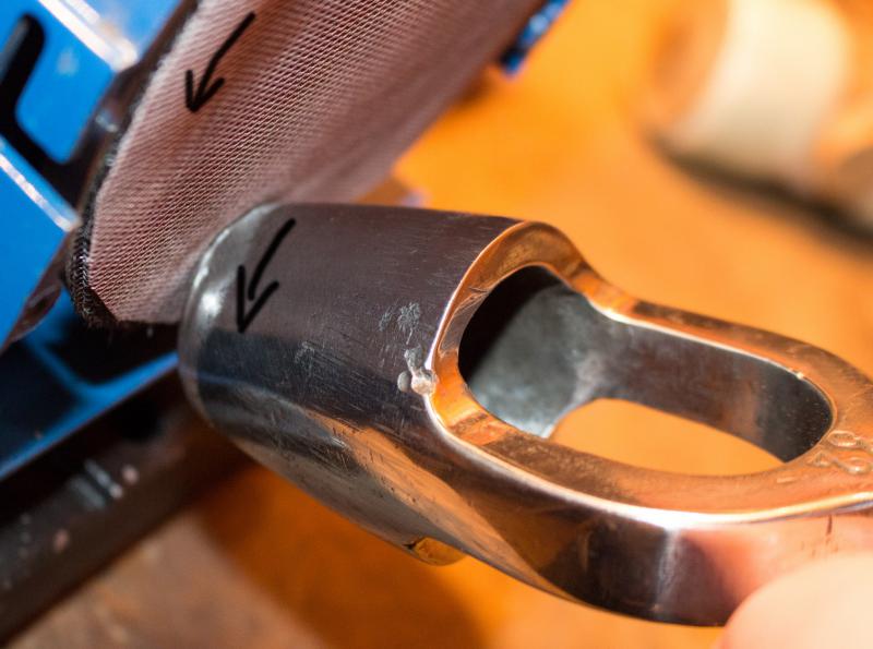

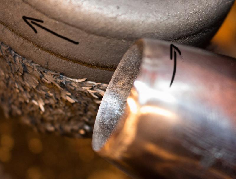

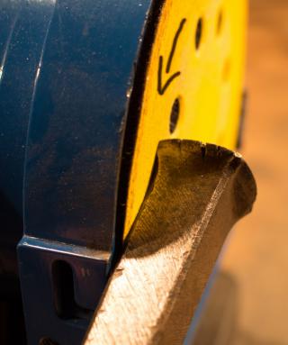

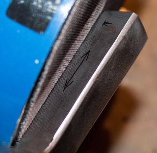

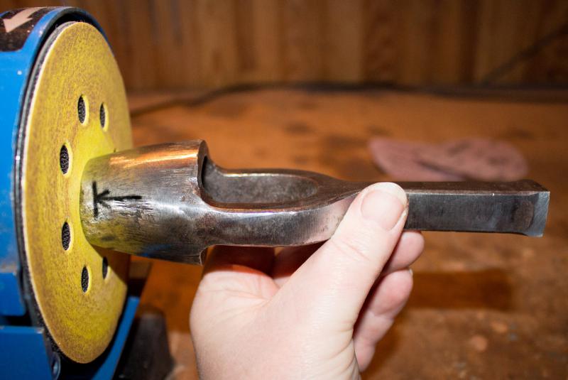

Affûter au disque, grain 320, dans le sens des flèches (remonter contre le sens de rotation quoi), bien à l'endroit montré pour avoir un biais bien plat, garder un mouvement fluide et un angle constant, faire une rotation du poignet, normalement on peut faire une moitié de cercle d'un coup :
Si on se positionne comme ça, il y a des risques d'arrondir le biseau, à vous de tester, mais pour moi ce n'était pas top), mais finalement c'est comme pour l'affûtage de la pointe de relieur, + le fil est parallèle au sens de l'abrasion, + le biais sera plat :
Pas top :

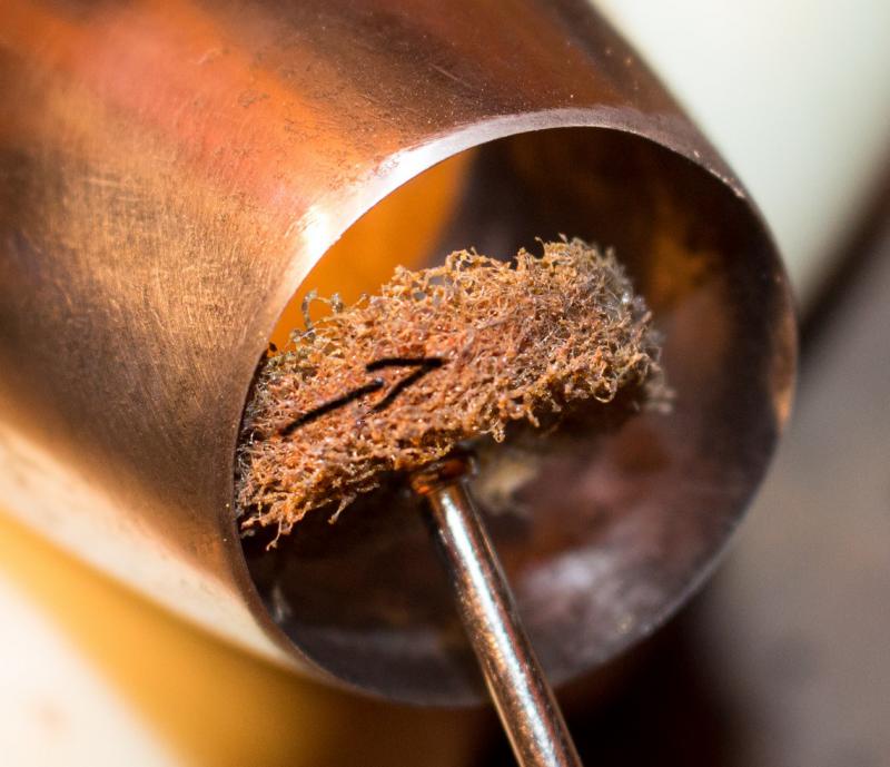

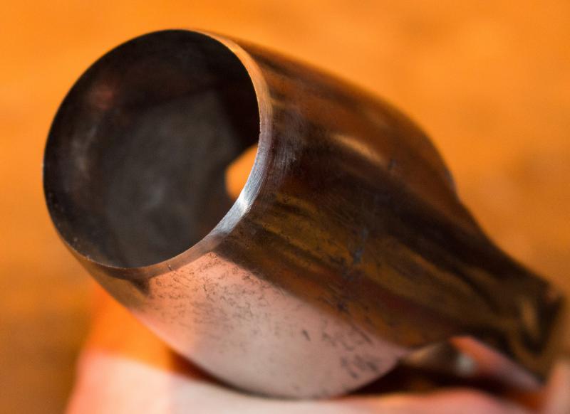

Démorfilage à la brosse, attention, rester léger et tourner vite, un tour ou deux juste, normalement après le grain 320 au disque, l'outil est affûté, le polir risque de le désaffûter :

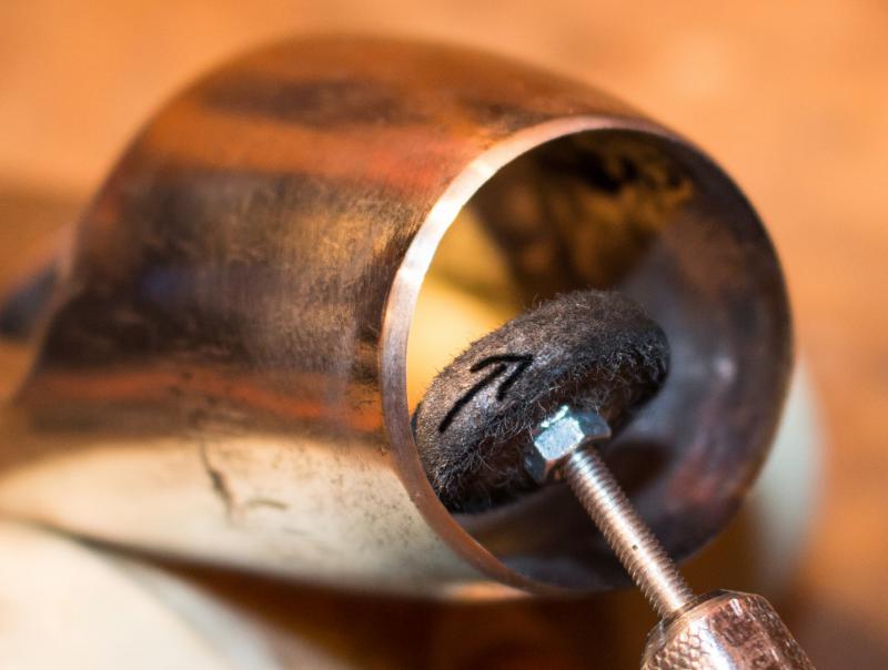

Un petit coup de disque à polir au dremel sur l'intérieur, tournant bien vers l'extérieur :
Rendu :

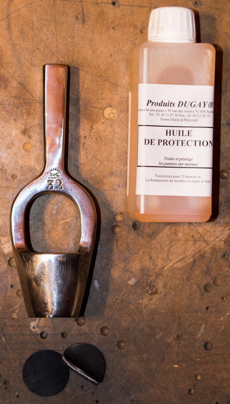

Protection à l'huile de jade, essuyage du surplus, séchage et test sur cuir tanné au chrome de 5mm. 2 coups de maillet et c'est coupé!! 32 indiquant 32mm de diamètre. Cercle parfait, vérifié au compas, on peut se lancer dans la production de confetti géant (ou d'hosties???) :
