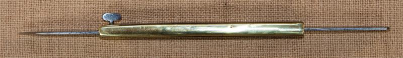

Bon, j'avoue avoir galéré pour trouver comment faire au mieux, j'ai bouffé 1cm de métal avant d'avoir chopé le truc, ça va que ma lame fait environ 27cm de long. Y'a de la marge pour s'entraîner Mr. Green
ici c'est une lame de 15mm de large et environ 1.5mm d'épaisseur marquée Jacquet Caplain, à part un couteau de doreur manche ivoire vu sur le net, marqué "Caplain jacquet Saug - Rue Gozlin,19, Paris", je n'ai rien sur ce marquage... La rue Gozlin est riquiqui (une largeur de bloc dans le 6e) et y'a plus de N°19, disparu!
http://lestresorsderackham.fr/Gilders-knife

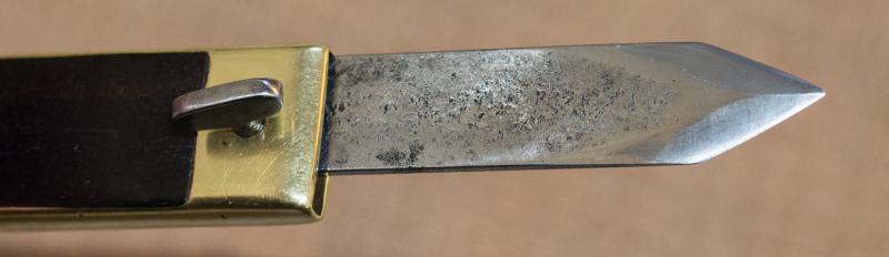

Bref, ma lame est dans un fourreau plus large (une lame de cutter y rentre nickel) rectangulaire en ébène et laiton. Elle était taillée en pointe, double tranchant, pas comme un tranchet de bourrelier ou de cordonnier.

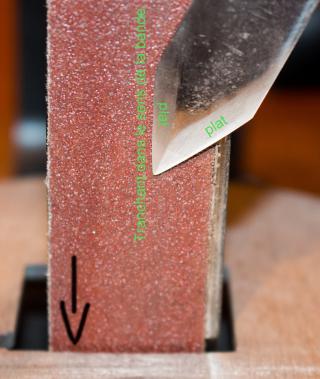

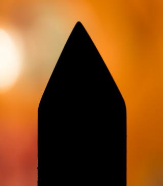

Rectification des bords pour former une pointe symétrique, pour l'angle, j'ai fait à l'œil, un peu pointu, mais pas trop pour avoir une pointe solide, mais quand même précise. Pour la lame d'un compas rondelle de bourrelier je pense que c'est pareil.

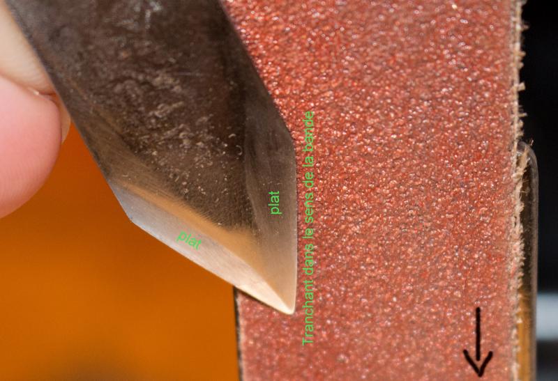

Donc lame bien à plat sur la table, bande grain 120, et on approche en restant bien dans l'axe de l'angle souhaité, faire les 2 bords :
Ensuite dégrossissage des 2 côtés, sur les 4 faces qui doivent être plates, attention à bien rester incliné dans le bon angle sans bouger, bord à affûter restant bien dans l'axe de rotation de la bande et appuyé sur la platine rigide pour avoir un chant bien plat. C'est le sens testé où ça donne un rendu bien plan, sinon si c'est poncé perpendiculairement (bord tranchant perpendiculaire au sens de l'abrasif) c'est bombé. On peut se faire un repère au feutre pour le milieu et le départ de pointe. J'ai testé sur le côté avec l'abrasif circulaire... décevant, à bannir, ça ne donne pas un rendu bien plat, il faut rester sur la bande :

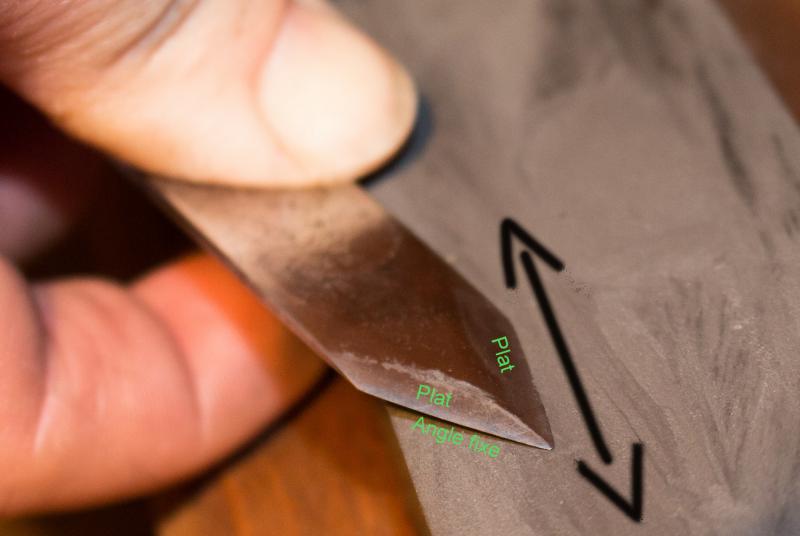

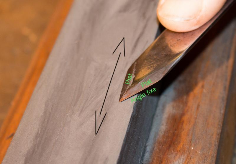

Ensuite affinage à la pierre, idem pour le sens et l'angle. Après la bande en 120, c'est presque une formalité d'utiliser la pierre, ça permet d'aplanir et d'affiner la forme.
Faire des va-et-vient sur courte distance (3/4cm) pour éviter l'erreur d'inclinaison (et un bombé), rester bien appuyé, bien en pression et le poignet fixe (les hommes sauront faire Mr. Green Je dis ça avant que d'autres ne me le sortent... j'en vois venir... Si si! ). Sérieusement, la moindre différence se verra sur la lame, il faut que ça reste bien plat :

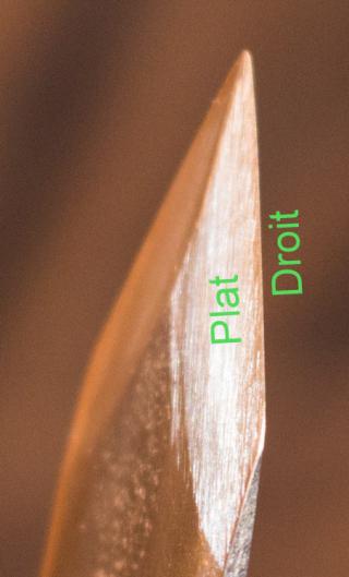

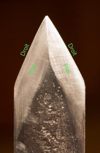

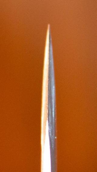

Symétrie de face, pas trop mal :
Vue de côté :
et de 3/4 :
Surtout rien de tel pour le contrôle du fil que de regarder sous une lampe, si il y a du reflet à un endroit sur le tranchant, c'est que le morfil n'est pas encore ôté comme il faut .

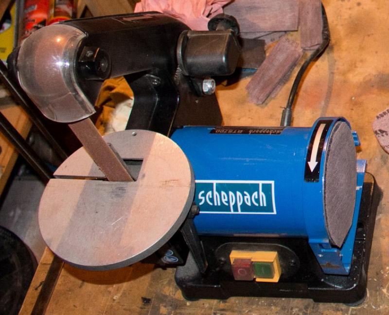

On peut avoir une photo de la machine qui fait tourner la bande : ponçeuse à bandes sur pied ou ponçeuse à bande à main coincé dans un établi étau ?

C'est ça, ponceuse Scheppach, ça me dépanne bien pour les affûtages et surtout pour les emportes pièces ronds, affûtés côté disque (post tuto à venir) :
http://www.probois-machinoutils.com/ponceuse-stationnaire/2071-ponceuse-a-b…

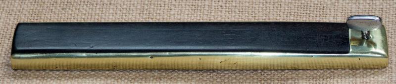

Mon fourreau ressemble fortement au 1007 en bas! Photo à venir...
Inscrit le: 17 Jan 2014
Messages: 812
MessagePosté le: 12/02/2017 18:12:06    Sujet du message: Affûtage lame pointe de relieur, tranchet, compas rondelle Répondre en citant

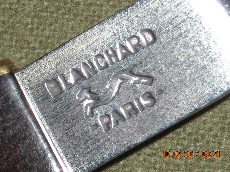

photos fraîches :

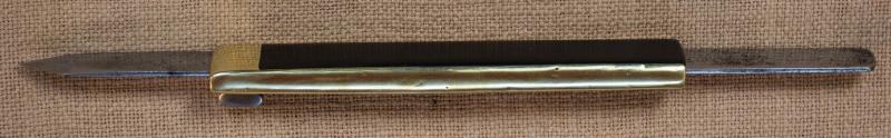

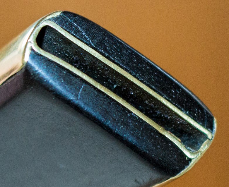

Le cucul, en fait c'est un étui tout laiton intérieur, habillé d'ébène entre les parois extérieures :
Quand même on dirait vraiment la ref 1007 Blanchard! 23cm de long, 2.3cm de large et 1cm d'épaisseur :

Non, pas de problème pour faire bien plat, plus de problème pour faire la symétrie pointe de lance.
Je n'ai pas ce type de ponçeuse à bande. Il faudrait que j'essaye avec ma ponçeuse à bande coincée à l'envers, bande vers le haut, dans un établi étau.

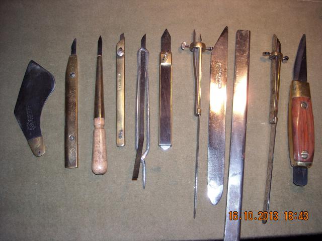

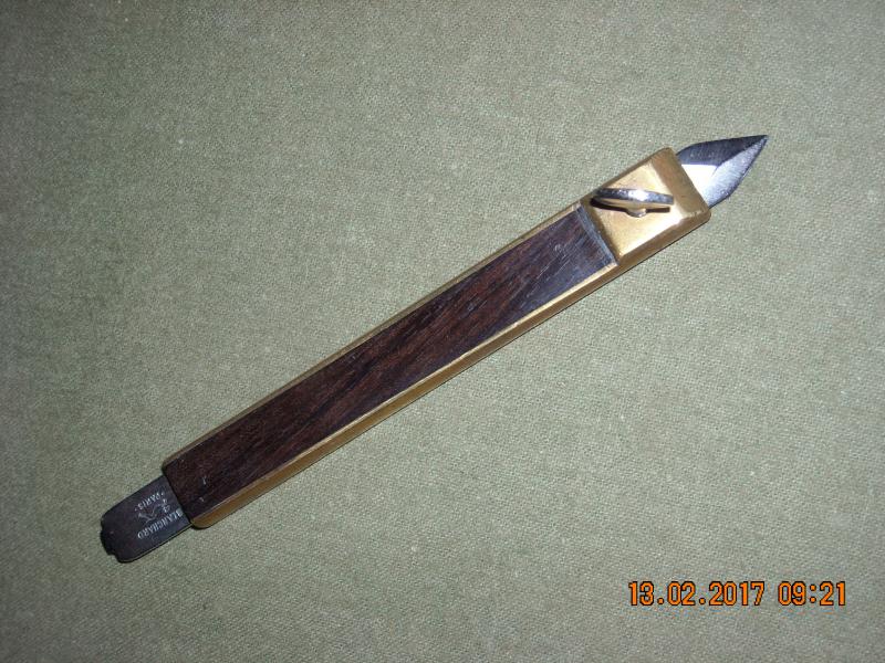

....vieille photo, ...celui du centre ressemble fort au tien ?
Messages: 812
MessagePosté le: 12/02/2017 20:49:30    Sujet du message: Affûtage lame pointe de relieur, tranchet, compas rondelle Répondre en citant
oui oui! Mais en plus petit, non? Vu la taille de l'indispensable qui me sert de repère (car je ne connais pas les autres) ... tu le mesurera si tu remets la main dessus?
J'ai également un touret Scheppach, mais grain 80! c'est un peu gros pour mes outils... Par contre le flexible est bien utile pour graver avec un embout adapté!

...j'ai réussi à remettre la main dessus !! Wink
fourreau : 12 cm x 1.5 cm x 0.8 cm bois : plutôt "bubinga" (?)

Ah tu vois, il est plus petit de moitié! Donc la lame est une Blanchard certes.. Ce n'est pas la preuve que le fourreau l'est, mais il y a de fortes chances!!!! Je t'envie! La forme est plus anguleuse pour l'embout laiton, il est magnifique!!! Pas du bubinga (c'est plus rosé rouge, style sipo avec du reflet), mais palissandre sans doute... Je chope tes photos pour ma collec virtuelle! Merci Very Happy
