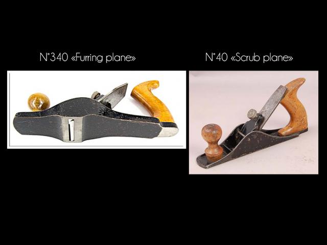

une petite question aux passionnés de rabot. Je souhaiterais savoir comment appeler en français le "furring plane", le n°340 de chez Stanley.
Apparemment son utilité est la même que le "scrub plane" Stanley n°40 ou 40(1/2), le rabot à dégrossir (d'après ce site http://www.hansbrunnertools.com/Stanley by numbers/Stanley 300.htm)
Avons-nous 2 mots différents également pour différencier ces rabots ?

MessagePosté le: 11/02/2017 02:16:44    Sujet du message: Stanley n°340 - Furring plane Répondre en citant
Une photo pour les deux rabots.

A furring plane is the same as a scrub or roughing plane (see 40 & 40 ½ ) It has a thick single iron with a rounded edge . A roughing plane was needed for the first cut on un-milled wood i.e. wood with a rough surface left by saws or adzes. The roughing plane was used to even them out before a smoother finished the job...
Un rabot de 'furring' est le même qu'un rabot de frottement ou d'ébauche (voir 40 & 40 ½). Il a un fer épais simple avec un bord arrondi. Un rabot d'ébauche était nécessaire pour la première coupe sur du bois non broyé, c'est-à-dire du bois avec une surface rugueuse laissée par des scies ou des herminettes. Le rabot d'ébauche a été utilisé pour les égaliser avant qu'un plus lisse ait terminé le travail (traduction google)

Quand un type d'outil (comme le furring plane) n'existe pas en France, il est bien difficile de le baptiser d'un nom français. On peut toujours inventer quelque dénomination, mais si une personne le fait, une autre peut le faire aussi, évidemment avec un autre nom, et on ne gagne rien à par un beau désordre.
Chercher à traduire mot-à-mot est tout aussi gênant : rabot à entartrage (mot-à-mot de furring plane) est ridicule, comme rabot à nez de taureau pour un bullnose plane...
Je ne traduirais pas, et laisserais, même en français, l'appellation furring plane, au moins on sait de quoi on parle et si on ne sait pas on peut chercher.
