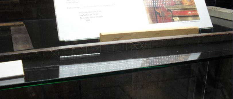

Dans le muséé “De Timmerwerf” a De Lier ( Pays Bas) on as un vieux outil inconnu.
Il y a des images de même sort d’outil dans les blasons du guilde des charpentiers ( a Leiden et Brielle ) d’avant 1800.
Qui connait la utilisation de cet outil ?
Salutations
Wim

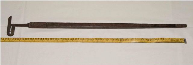

PostPosted: 10/02/2017 22:39:50    Post subject: Outil inconnu Reply with quote
bonsoir a tous je dirais c est une équerre de chaudronnier salut .....

PostPosted: 10/02/2017 22:47:25    Post subject: Outil inconnu Reply with quote
je précise équerre pour tracer les gros tuyau ( voir tuyauteur )
...donc pour un tuyauteur égaré chez les charpentiers ?
Posts: 10,489
PostPosted: 11/02/2017 00:16:37    Post subject: Outil inconnu Reply with quote
jamais vu et je voudrais bien savoir !
peut-être une sorte de toise. La partie verticale se met en butée, et l'extrémité de la partie horizontale fait la mesure ?

PostPosted: 11/02/2017 17:19:55    Post subject: Outil inconnu Reply with quote
Photo que j' avais oublié.
Wim

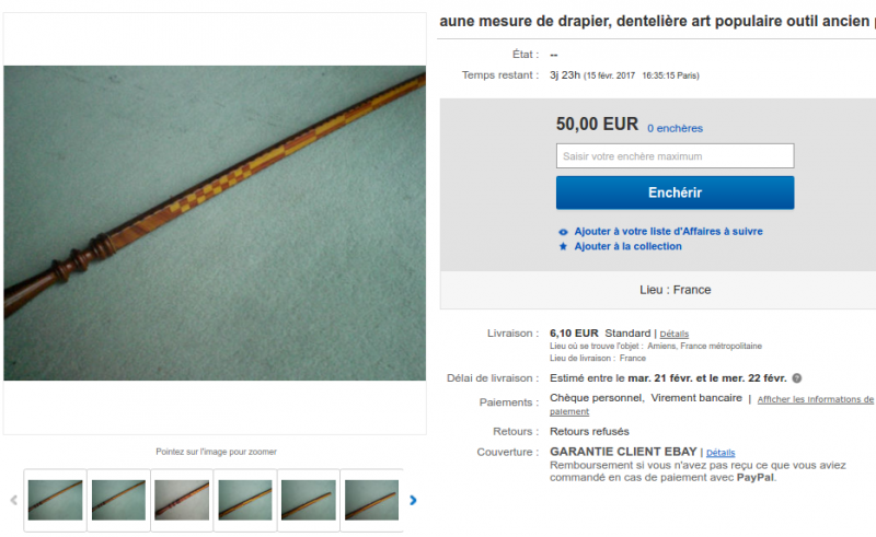

Posts: 10,489
PostPosted: 11/02/2017 18:08:58    Post subject: Outil inconnu Reply with quote
Merci Wim
Vu les marquages, cela ressemble à une aune avec appui latérale, mais peut-être pas de drapier, mais pour un charpentier étant donné que c'est représenté avec des outils du bois.
à comparer avec
http://www.ebay.fr/itm/aune-mesure-de-drapier-denteliere-art-populaire-outi…
Les marquages sur la régle me font penser au marquage des piges de sabotier.....mais là, trop grand pour les sabots !!
Il est possible que ce soit un outil inexistant en France, et spécifique au Pays Bas

PostPosted: 11/02/2017 18:10:15    Post subject: Outil inconnu Reply with quote
Pour info :
L'équerre à bride utilisée par les tuyauteurs permet de souder une bride sur une extrémité de tube, perpendiculairement à l'axe .
Bon WE
Ci joint photo :
