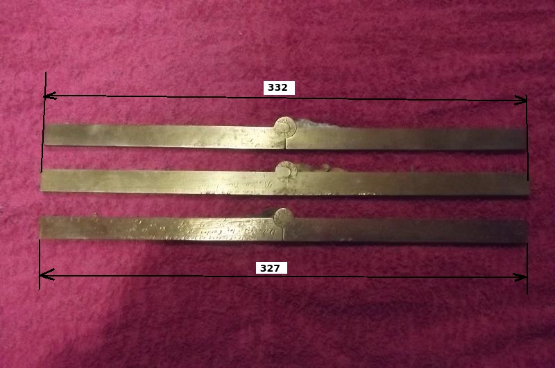

Voici trois pieds de roi appartenant à kikeli.
Leur longueur dépliée est de 332 mm ou 327 mm, variation du au type de pied de roi
(327 mm correspond à : Pied dorien-pheidonique ancien pied de roi,  avant 1668 326,592 + 0,0012 %)
(332 mm correspond à : ?? à définir, le pied métrique est de 330 mm sauf erreur )

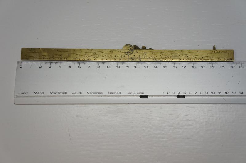

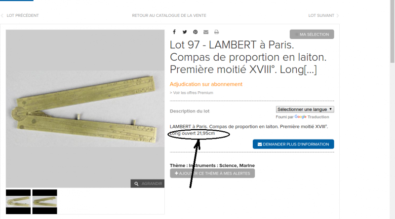

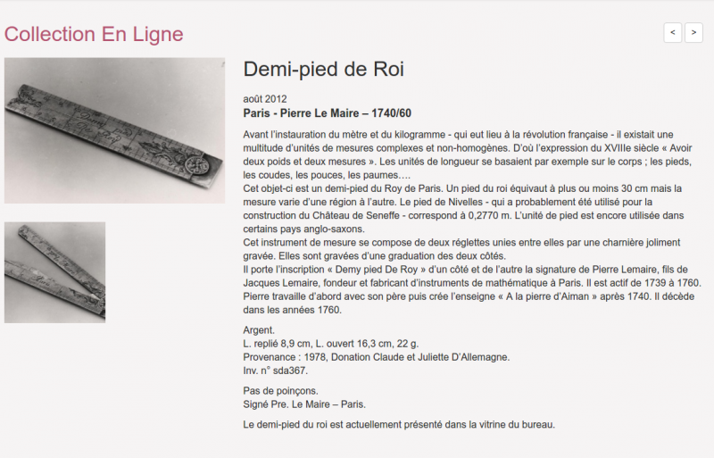

Voici maintenant un demi -pied de roi Butterfield qui mesure en position ouverte 222 mm
voir aussi http://www.la-rose-des-vents.com/Saint_Germain_en_Laye/demy_pied_de-roy_but…
Si c'est un DEMI-PIED de roi, en position ouverte il ne devrait faire que 330/2 = 165 mm et non 222 mm
comme c'est le cas pour celui-ci
Il y a incohérence quelque part !!

Je crois que l'on peut conclure comme l'on écrit DTPT et kikeli, qu'il s'agit de "compas de proportion", et que l'on utilise de façon abusive le terme de "Pied de Roy" car, une fois déplié leur longueur peut-être égale à un Pied de roy. Je dis "peut-être" car en réalité, il existe trois types de compas de proportion.
1) longueur dépliée 332 mm ce qui correspond à un pied de roy
2) longueur dépliée 222 mm ce qui correspond à 2/3 de pied de roy,.....et il faut reporter trois fois la règle pour avoir deux pieds de roy lors d'un tracé
3) longueur dépliée 166 mm ce qui correspond à un demi pied de roy
Ci dessus : des photos de la catégorie 1 et 3
Ci dessous : une photo de la catégorie 2

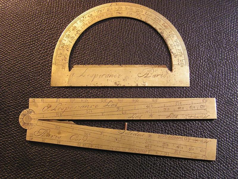

Je parle de celui ci :  A l'Espérance ....
Messages: 5 002
MessagePosté le: 10/02/2017 12:29:10    Sujet du message: pied et demi-pied de roi incohérence ? compas de proportion Répondre en citant
A L'Espérance est un petit modèle de 225 mm .contre 222 pour celui de JEF .
Il a été rejoint par un grand frère de 331 mm. et une grande sœur équerre d'aplomb à " 6 pouces de FRANCE nouvelle mesure "
en pouces , donc , et en cm.
J'essaierai , en cas d'intérêt , d'en passer des photos .

Messages: 1 746
MessagePosté le: 10/02/2017 13:45:55    Sujet du message: pied et demi-pied de roi incohérence ? compas de proportion Répondre en citant
Oui oui, Yves, on attend tes photos ! D'autant que tes "bébés" ont l'air en bien meilleur état que les miens pas mal cabossés !
