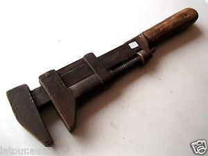

L'outil que tu décris ressemble à une clé à molette :
ou ça mais avec un manche en bois :

Les photos que vous m'avez envoyé ne correspondent pas à mon outil.

clef à molette manche bois...tout simplement

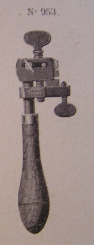

Il me semble une sorte de baille voie ou tourne-gauche réglable... dit 'saw set' en anglais...

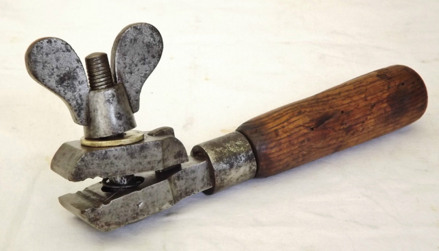

MessagePosté le: 07/02/2017 10:22:08    Sujet du message: Outil ancien Répondre en citant
Merci pour vos réponses
voici une photo un peu plus précise si ça peut aider

Donc, ce sont 2 petites enclumes, pas d'emporte-pièce ? Une ogive contre un rectangle, ce devait être pour un pressage bien spécifique. Et Peugeot-Frères , en plus.
Fermoir ou serrure ?

baille  voie  Jean Paul
EXACT , BOB , ....et JACQUMUL qui m'a grillé la politesse , sans oublier Rico62 :
C'est bien un tourne à gauche dénommé :mécanique pour petites et grandes scies !

On en apprend tous les jours. J'ai déjà vu de très nombreux baille-voies, mais jamais un pareil.
