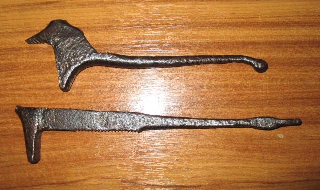

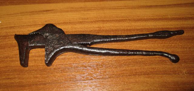

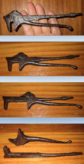

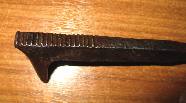

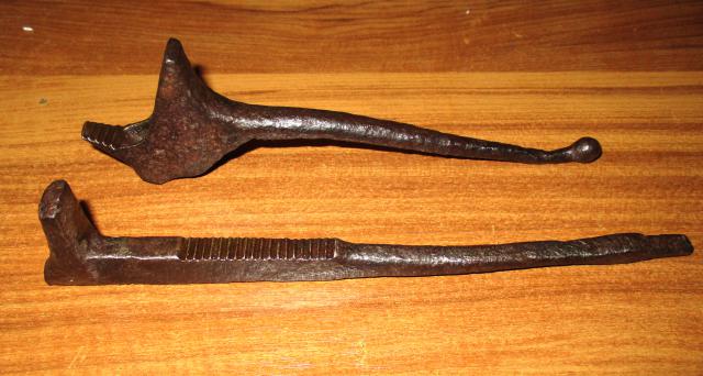

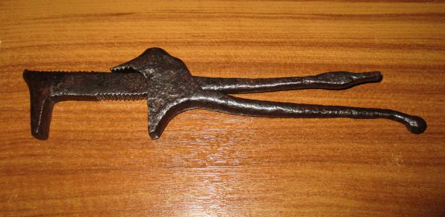

Qui pouvait avoir besoin de cette pince multiprise ?

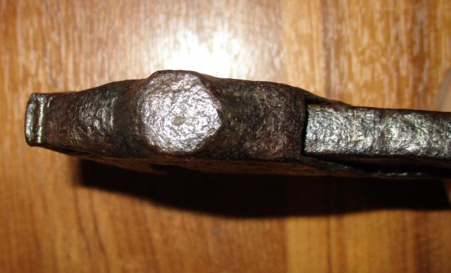

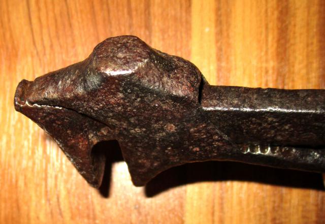

La pince semble être multifonction avec la présence d'une tête à frapper à moins que la pince fasse office de marteau ?.

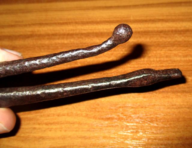

Les bouts du manche, un en forme de boule et l'autre en forme de tournevis ont peut être aussi une fonction ?

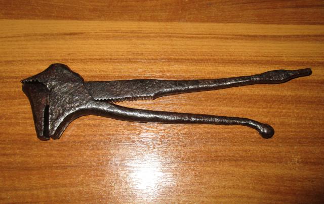

Pour moi, ce n'est pas une pince multiprise, mais une clé plate multi-tailles (et multi-fonctions avec le tournevis) .
Un peu comme une clé à molette, sauf que dans l'outil à identifier l'écartement des becs de la clé est fixé par une crémaillère.
Peut être mesurer les différentes cotes à chaque position de la crémaillère pour savoir si nous sommes en présence d'un système métrique ou anglosaxon.
Je verrais bien cet outil dans une trousse d'outillage militaire!

La clé servirait à quoi ? Dévisser des écrous ?
Vu le diamètre des écrous qu il serait possible de saisir compte tenu de ce que permet la crémaillère, les manches de la clé ne me semblent pas assez robustes

La clé possède une tête à frapper ou un marteau ?

peut être matériel de pompier c est se que l on m a dit quant j ai acheté une semblable
Posts: 1,938
PostPosted: 27/01/2017 09:18:56    Post subject: Pince clé a boulons US Ezra Ripley patent wrench (résolu) Reply with quote
Un peu petit pour outils pompier? Plutot un piece multifonction pour la tiroir de cuisine ou la camping.

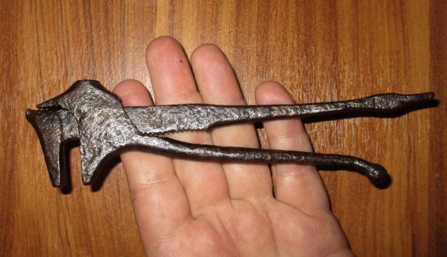

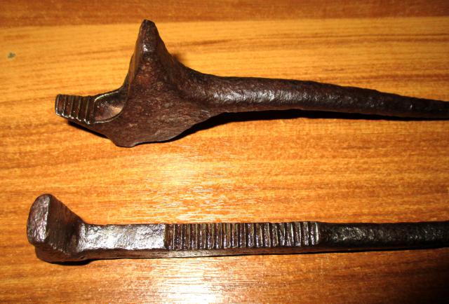

La pince paraît simple mais elle ne l'est pas. Sa conception avec deux bras qui s'imbriquent l'un dans l'autre sans utiliser ni vis ni rivet est astucieuse.
Le système à crémaillère pour permettre la saisie de pièces de diffentes sections est aussi très original.
Si la conception n'est pas courante, la construction d'un tel outil nécessite des compétences qui sont plus celles d'un expert en micro mécanique : par exemple un serrurier ou un arquebusier plutôt qu un forgeron.
La pince permet de saisir des pièces de métal assez grandes (jusque 4cm) mais n'est pas très robuste comme pourrait l'être une pince de forge. Je vois mal un artisan dévisser un gros boulon avec cette pince même si techniquement la pince permet de saisir l'écrou.
Je pense que c'est plus une pince de serrurier destinée à l'aider dans le montage ou démontage de grosses serrures. Ou alors une pince qui servirait à faire des réglages sur une machine plus complexe (horlogerie, armes...).
Mais ce ne sont bien sûr que des intuitions, j'aimerais trouver des infos qui pourraient confirmer ou infirmer mes hypothèses.

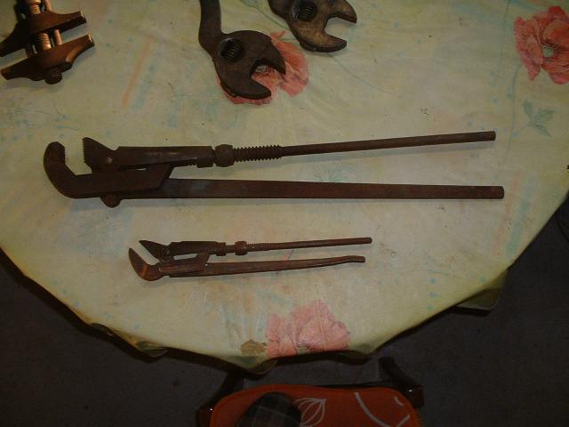

cet outils me fait penser à la "clé serre-tube à griffe suédoise
qui vaut 29,9 E chez casto et curieusement la petite ou la grande valent le même prix
J'essaie de joindre une photo .
C'est pas la même chose mais ça y ressemble un peu .
CG

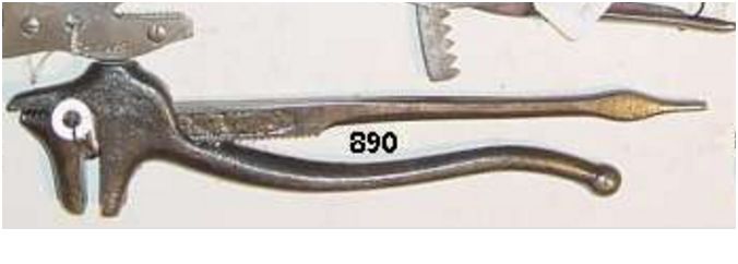

http://www.datamp.org/patents/displayPatent.php?number=16997&type=UT&country=US

Antique and Unusual Wrenches - Ezra Ripley 1857 pincer wrench
Malleable iron 'levers' interlock to form an adjustable open end wrench.
Other tool functions shown in the drawing are not part of the patent.
Some examples marked "E. Ripley's Patent April 7, 1857," some are unmarked.
The variants shown in the 2nd illustration are copied from "Antique and Unusual Wrenches" by Schulzes.
Later Ripley patents (e.g. 29,620) enhanced and expanded the tool's functions.
CATALOG OF WRENCHES FOR THE AUCTION OF THE ANTIQUE WRENCH COLLECTION OF VERN NAIL OF OVERLAND PARK, KANSAS
