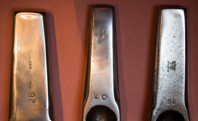

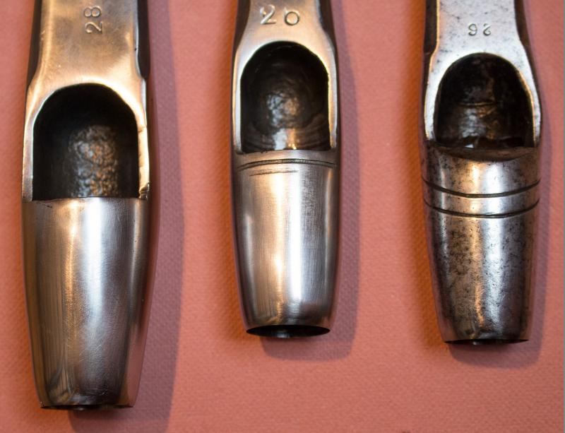

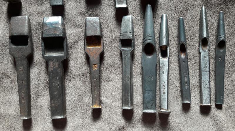

Qualité allant en diminuant, forcément!
1er à droite N°26 = joli décor arrondi (2 traits), chanfrein sur le bord du trou d'évacuation (agréable en main), estampille délicate, surface de frappe large, intérieur du trou presque lisse (régularité de l'affûtage futur)...
2e au milieu N°26 = décor à l'arrache (2 traits pas finis), pas de chanfrein, estampille plus grosse, surface de frappe diminuée, intérieur du trou crénelé (pas lisse donc pas top à l'affûtage)...
3e à gauche N°28 = plus de décor, pas de chanfrein, estampille basique grossière, intérieur du trou crénelé (pas lisse donc pas top)...
Le gagnant toutes catégories (surtout en esthétique) est donc...
Le grand-père!
... c'est rare Mr. Green

Je n'ai pas d'emporte-pièce rond Blanchard mais un à enchapure et il est assez lisse à l'intérieur.
Inscrit le: 17 Jan 2014
Messages: 812
MessagePosté le: 24/01/2017 14:31:06    Sujet du message: Podium de 3 générations emporte-pièce Blanchard = 3 qualités Répondre en citant
oui, les miens à enchapure sont lisses aussi.. Mais là je pense que ce sont des vagues lors du perçage qui ne sont pas polies ensuite... finition bâclée quoi... Ca fait des vagues circulaires.

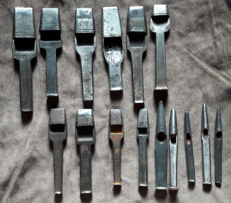

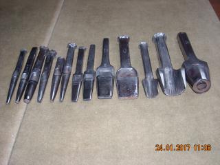

J'en ai retrouvés quelques uns,
...Jade, tu pourrais me les classer par génération ? Laughing
...il y en a certains qui ont pris des coups sur la tête ! Embarassed

En attendant ceux que je récupèrerai en Mars voici les miens (dans le lot 2 Mayer Flamery, 1 Portrait et 1 non marqué mais qui ressemble fortement à un Blanchard)
Je n'ai pas photographié les emportes-pièces à festons et embout de ceinture, ni les ronds non marqués.

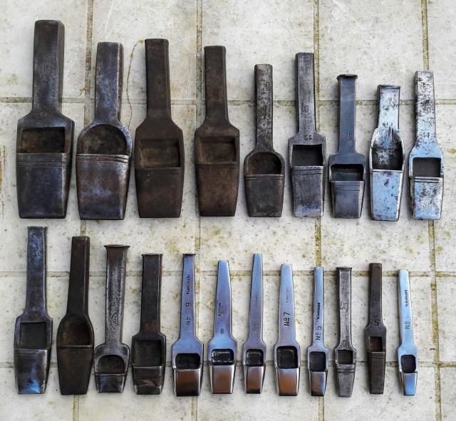

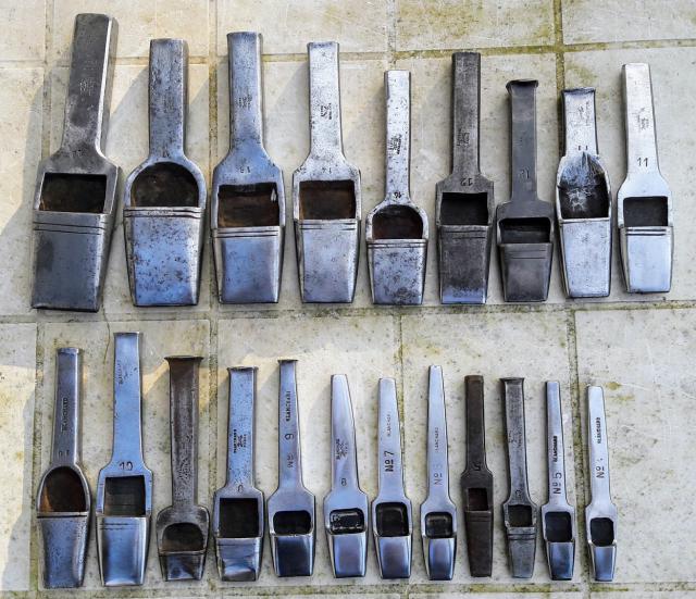

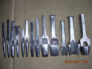

MessagePosté le: 04/04/2017 19:31:26    Sujet du message: Podium de 3 générations emporte-pièce Blanchard = 3 qualités Répondre en citant
J'avais promis à Jade une nouvelle photo suite à l'arrivée de petits nouveaux.
Plusieurs générations se côtoient.
2 ne sont pas des Blanchard : 3eme haut en partant de la droite et 3 bas en partant de la gauche.
Pour les 3eme et 4eme en haut en partant de la gauche, je ne sais pas s'ils sont marqués. Surprise au nettoyage.
Numéro allant de 4 à 18. Remarquez que je me suis raté sur l'ordonnancement. 4, 5, 7, 6, 8 ...
Ce qui est intéressant :
- 3 numéros 5 complètement différents.
- des formes différentes : flagrant entre le numéro 18 et le 17.
- ceux qui sont bien brillants ont a priori été achetés neuf dans les années 1970.
Bref j'ai encore du boulot de nettoyage :-)

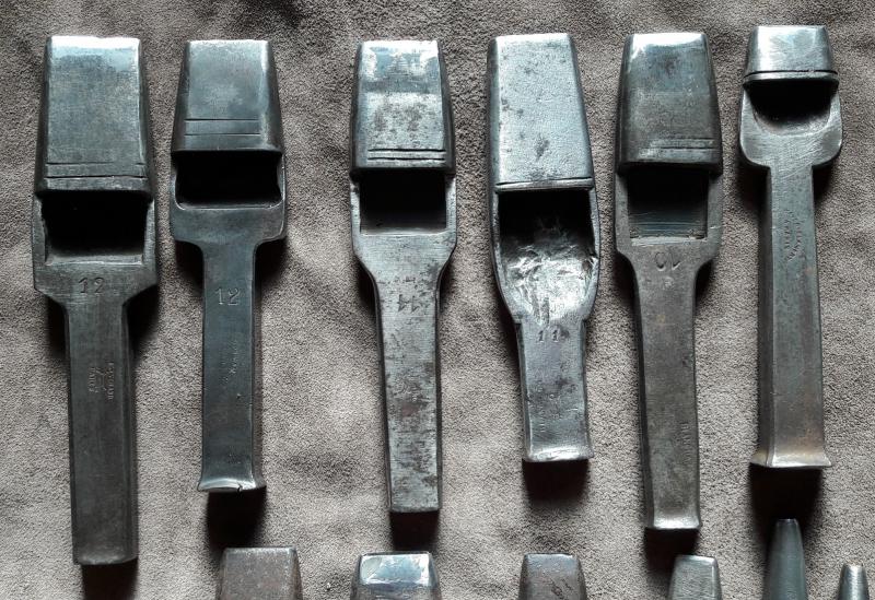

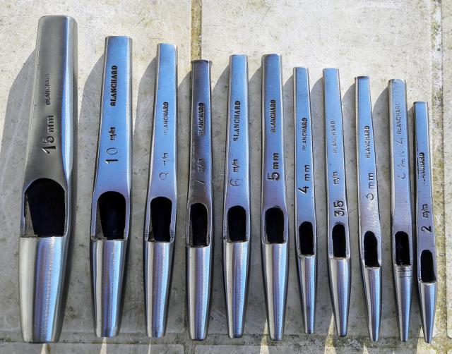

Pour qu'on y voit un peu mieux, j'ai fait du nettoyage :
