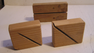

MessagePosté le: 21/01/2017 18:18:26    Sujet du message: Exposer des outils Répondre en citant
Un trait de scie circulaire dans l'embase pour y insérer le contre-plaqué de 3 .
Adaptable à toutes les tailles et tous les poids , la semelle sera visible selon la hauteur de l'échancrure :

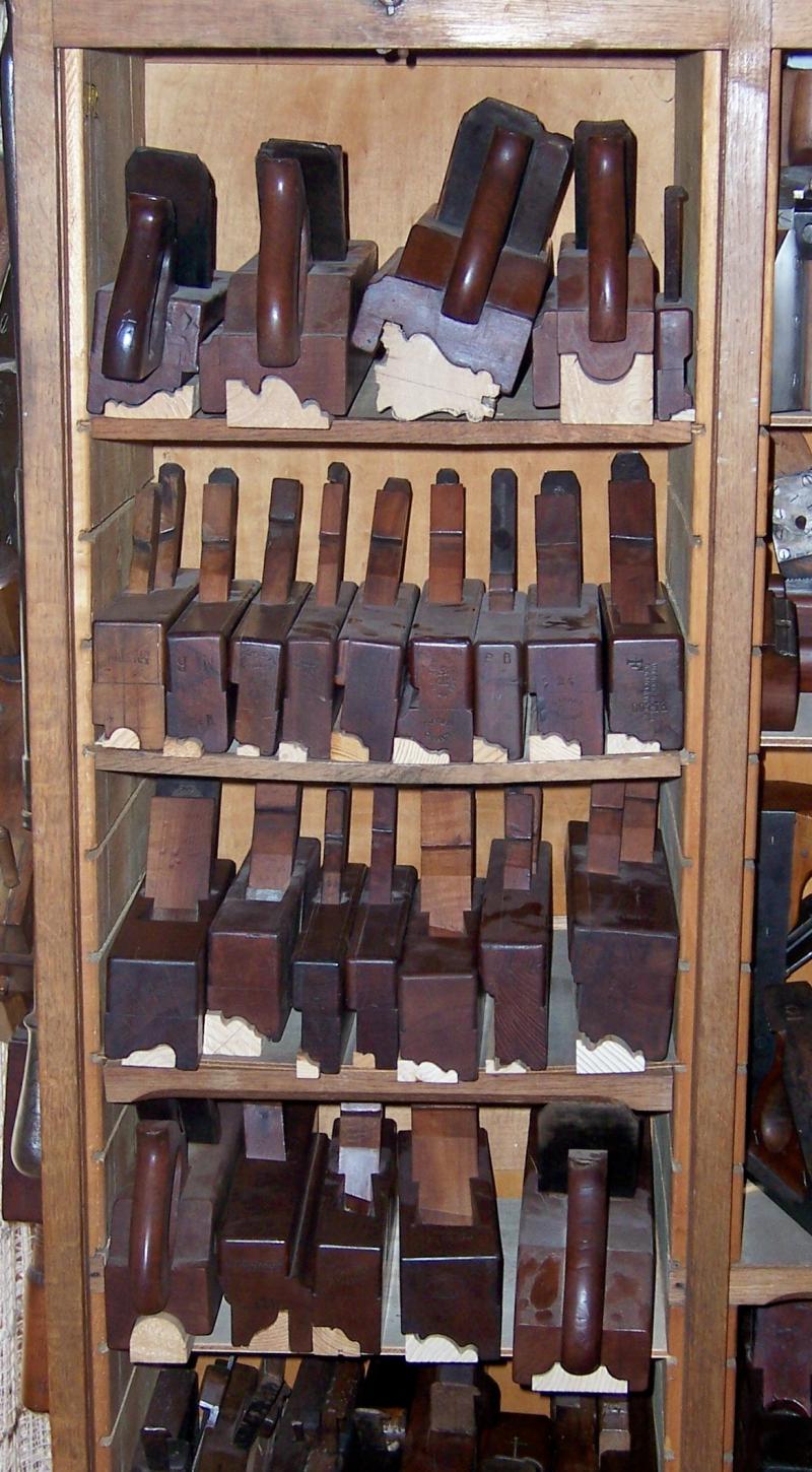

MessagePosté le: 21/01/2017 21:49:36    Sujet du message: Exposer des outils Répondre en citant
Voici comment sont présentés les miens :
Messages: 9 831
MessagePosté le: 21/01/2017 22:34:18    Sujet du message: Exposer des outils Répondre en citant
C'est l'idéal, mais je trouve que, pour un ignare comme moi dans le domaine, il manque la description des différentes formes : mochette, doucine, associé avec ...etc
Pour un professionnel, pas besoin de commentaires, mais pour des amateurs comme moi, c'est nécessaire.

MessagePosté le: 22/01/2017 00:02:25    Sujet du message: Exposer des outils Répondre en citant
D'accord avec toi Jef. Ces étagères ne sont pas destinées au public, c'est dans mon atelier...
Pour un musée ou une collection à montrer, il faudrait évidemment adapter.

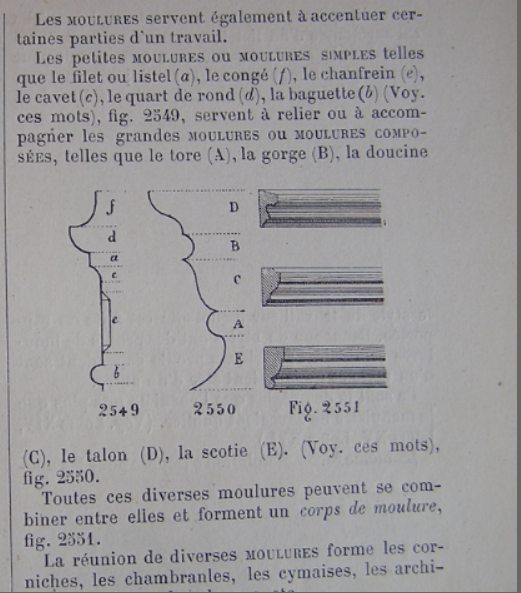

MessagePosté le: 22/01/2017 00:43:38    Sujet du message: Exposer des outils Répondre en citant
Les moulures chez Justin STORCK :
Messages: 9 831
MessagePosté le: 22/01/2017 09:57:01    Sujet du message: Exposer des outils Répondre en citant
Merci, DTPT.
Document bien condensé à l'inverse des descriptions que je trouve habituellement.
Je découvre un nouveau terme, le cavet. Par contre, je crois qu'il en manque, le premier qui me vient à l'esprit : l'astragale, ...il y en a probablement d'autres.
Messages: 5 002
MessagePosté le: 22/01/2017 11:51:05    Sujet du message: Exposer des outils Répondre en citant
L'astragale est un "corps de moulure" :baguette et filet avec ou sans cavet ,
rapporté sous le chapiteau d'une colonne ou d'un pilastre , toujours selon Justin STORCK .
Son DICTIONNAIRE PRATIQUE de menuiserie-ébénisterie-charpente de 1900
a fait l'objet d'une réédition chez VIAL , ISBN : 2-85101-071-9 , en mars 2002.

MessagePosté le: 22/01/2017 17:20:01    Sujet du message: Exposer des outils Répondre en citant
la présentation de Pierre est sans nul doute la meilleure .J ai commencé cette présentation,2 problèmes pour moi : l’affûtage du fer et la place . j'ai vue cette présentation  chez Claude et Nicole  GENOIST (44130BLAIN), super.Dans un musée,il est très rare d'avoir des questions pertinentes .Je présente dans notre moulin( Moulin de Cleutin à Fontenay Torcy) quelques outils de menuisier rares ,jamais de question même de la part d'ancien pros
