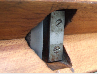

Est ce quelqu'un peut m'expliquer ? je ne comprends pas à quoi servent les deux coins avant perpendiculaire, d'autant plus que je ne vois pas de fer entre les deux.
Apparemment, le dessous est V, chanfrenière, mais cela ne m'explique pas la présence de ces deux coins

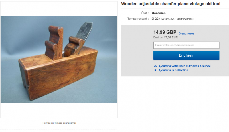

Monsieur BERGERET a réalisé-là un rabot à chanfreiner avec réglage de profondeur :
- le grand coin avant , d'épaisseur constante , formant butée avec sa petite semelle métallique , et coulissant verticalement .
- le petit de forme classique bloquant le gros à la profondeur voulue .
pour mieux tout voir : http://www.ebay.fr/itm/Wooden-adjustable-chamfer-plane-vintage-old-tool/162…
Messages: 9 829
MessagePosté le: 20/01/2017 12:35:14    Sujet du message: rabotà3 coins=rabot à chanfreiner avec réglage de profondeur Répondre en citant
Merci, DTPT, .....bizarre, je n'avais pas vu ces photos dans l'annonce, pourtant j'ai regardé en dessous.
Soit elles ont été ajoutées, soit je n'ai pas regardé suffisamment bas.
Merci, compris cette fois. Pièce intéressante.
