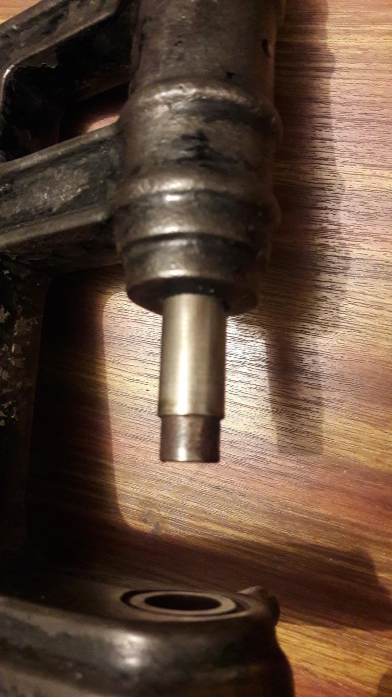

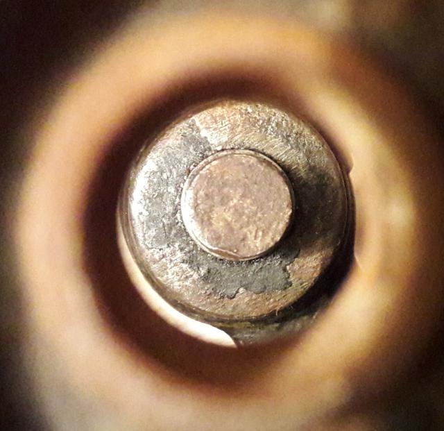

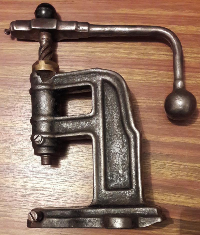

Bonsoir à tous,
J'ai une question à vous poser à propos de cette presse. Elle n'est pas marquée. Et le système de matrice m'interpelle un peu car ça ne ressemble pas à ce que j'ai déjà vu (Daudé num 6 par exemple). Il n'y a pas de système de vis pour la matrice du haut, mais a priori un système d'emboîtage puisqu'une partie male ressort de la vis de pression. Le diamètre de cette partie male est de 1,05cm.
Sauriez-vous quel type de matrice va sur cette presse ? Et surtout si il existe des matrices correspondantes pour la pose d'accessoires : rivet, oeillet ... ?
Merci de vos avis.

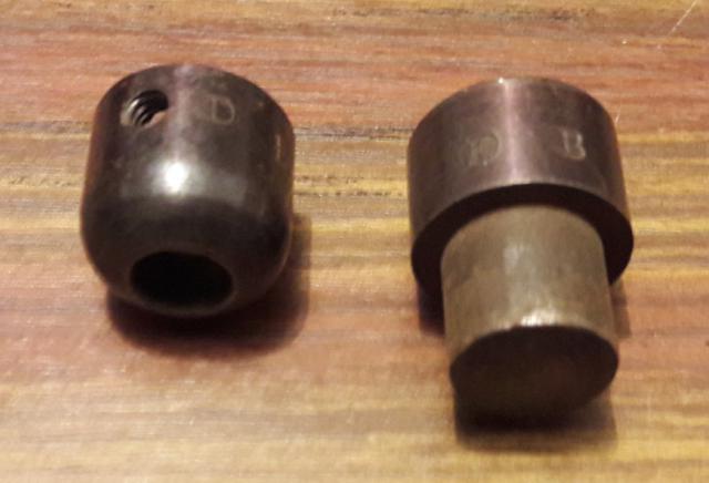

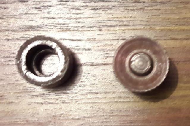

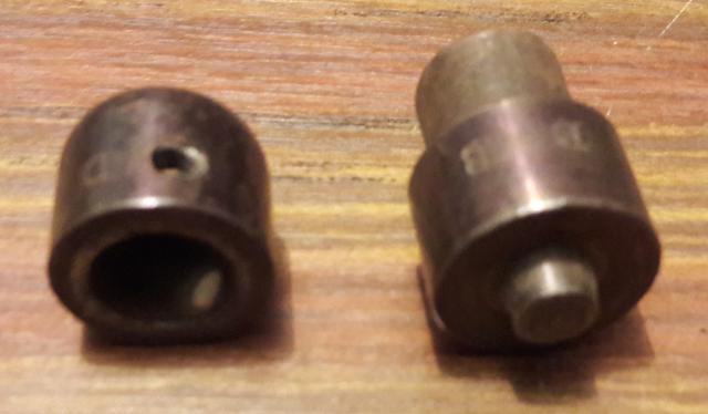

Je viens de trouver une matrice compatible. L'embout de gauche est celui qui se fixe en haut, et celui de droite se met en bas.
Ça ressemble à la matrice numéro 28 de ce post http://travail-du-cuir.fr/post16510.html
@Geppetto si tu as des infos je suis preneur. On dirait que certaines matrices du catalogue que tu présentes dans le lien ci-dessus pourrait être du même principe.

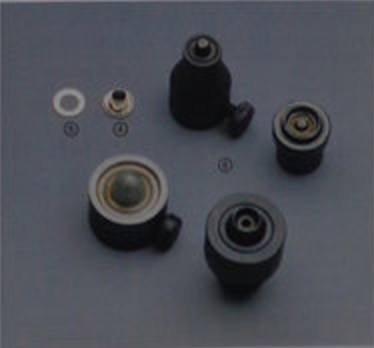

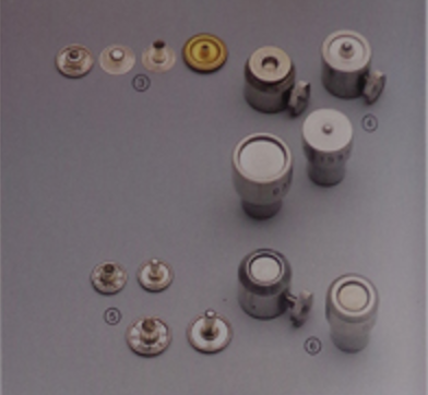

Bonjour Michel,
Sur ton catalogue j'ai l'impression pourtant que ces matrices sont du même principe que celui que j'expose :
Enfin visiblement c'est un système que tu n'as jamais rencontré ou alors très peu.
Messages: 5 838
MessagePosté le: 13/01/2017 11:15:35    Sujet du message: Presse - type Daudé Répondre en citant
Effectivement, Damien, mais je n'ai plus commandé chez eux depuis plus de 15 ans. C'est chez "Schein" en Allemagne. La presse était vendue avec un adaptateur fileté pour les matrices à visser. Sur le catalogue en ligne, je ne trouve plus ces accessoires.

Ca ressemble à une machine à fabriquer les boutons revêtus de tissu.

J'ai moi aussi des matrices adaptables avec une vis sur  tige de 10mm, je les utilise pour frapper avec une tige à l'intérieur. Dans ton cas il semble que la partie mâle soit engagée dans un tube, par hasard ne se libérerait-elle pas  pas en dévissant ?  et peut être tu trouveras un pas de vis standard pour la majorité des matrices.

J'avais essayé de dévisser mais sans succès.
J'ai une autre presse, Daudé cette fois-ci, avec les matrices à vis, ce que l'on trouve classiquement.
Mais la presse de ce sujet m'intriguait car je n'avais jamais rencontré ce genre de matrice.

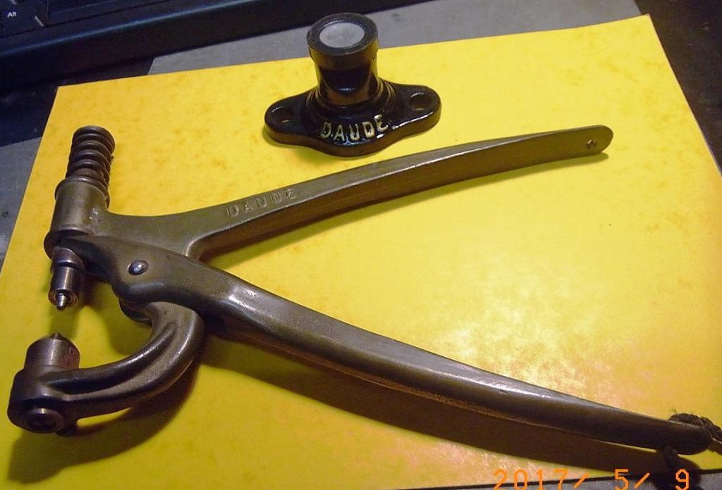

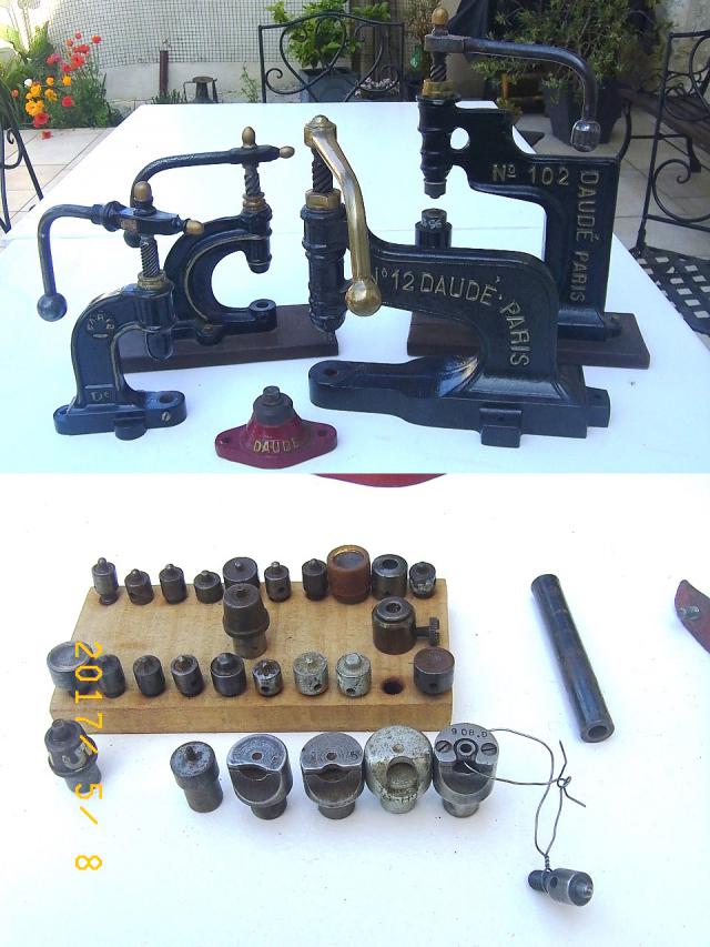

Bonjours Dams,
Je persiste à penser, s'agissant de deux métaux distincts qu'ils sont assemblés par le pas de vis standard. A chaud tu pourrais essayer encore ? C'est peut être une presse dédiée mais sur un bati satandard. J'en ai plusieurs de chez Daudé ou pas, Cela varie de 10, 2,10, 6,12 cela ne semble donc pas être normalisé, seul le filetage permet des utilisations variées de ce type de presse.
A noter, c'est pour cela que je le joins,  qu'il existe un modèle Daudé libre ( en rouge) permettant de travailler sur des pièces larges. En ce cas on fixe avec ce petit batit en fonte  la matrice inférieure sur l'établi et la matrice supérieure se visse dans le goujon à frapper  que l'on voit sur la photo. Voilà ce que je peux te dire de mon expérience personnelle mais non professionnelle.

Whoua que de belles choses !
Je n'avais effectivement pas essayé de devisser après avoir chauffé. N'ayant plus la presse en ma possession je ne pourrais pas vérifier.
Je remarque que tu as une matrice qui ressemble à celle que je présente dans ce sujet. Celle avec la vis sur le côté.
