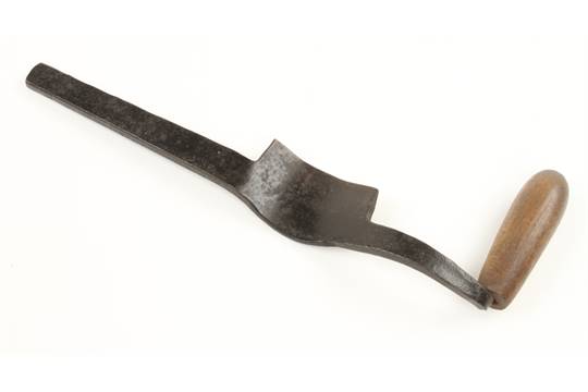

Je profite de cette annonce sur E-bay pour voir si certains ont quelques renseignements sur l'outil en vente.
http://www.ebay.fr/itm/262800095613?_trksid=p2055119.m1438.l2649&ssPageName=STRK%3AMEBIDX%3AIT
Voilà la photo de l'outil sur l'annonce:
Je me pose des questions sur cet espèce de mélange entre plane et paroir. J'ai déjà un outil tout à fait similaire dans ma petite collection. Est ce que c'était bien utilisé par les sabotiers ?
La poignée rabaissée est quand même étrange au niveau pratique non ?
Bref n'hésitez pas.

Ce sont des planes de boisselier.
voir dico p 540-541
Pour ajouter de la confusion, chez les sabotiers belges, un paroir est appelé "plane"
Il faut préciser que ces paroirs étaient souvent un peu différents des paroirs connus en France : la longueur du manche est plus importante au détriment de la partie tranchante.

Les planes des tonneliers anglais possèdent la même forme - un manche en bois...
Dit 'jigger' (ou en Écosse 'crumb knife')

Ce que tu nous montres Billman, est à mon sens un peu différent que des planes avec anneau d'articulation qui me semblent, en fonction dudit anneau, conçues pour travailler sur un banc.
Sinon, les tonnelier français dans l'importante variété de planes qu'ils utilisent en possède également certaines avec une seule poignée, dont une plane de fond (Dico page 541) et celle ci dessous :
57cm x 12cm x 4cm

cette plane est louche .......Gilbert

Merci pour les réponses ! J'essaierai de regarder dans ce fameux dictionnaire (au passage vous avez le titre et auteur) histoire d'essayer de trouver ça en bibliothèque.
Effectivement l'anneau fait penser à une articulation mais j'avoue ne pas bien saisir comment cela fonctionnait ? la poignée coudé doit pas être pratique si on utilise l'outil comme un paroir ?

Dictionnaire des outils Daniel Boucard edition Jean-cyrille Godefroy 65 €, si je me souviens bien
indispensable pour tout amateur d'outils ancien
Yes ,BOB , in FRANCE : chanfrenière ou chanfrinière , pour réaliser le chanfrein facilitant la mise en place du fond ,
et amincir la tête de douelle pour la rendre moins vulnérable .
