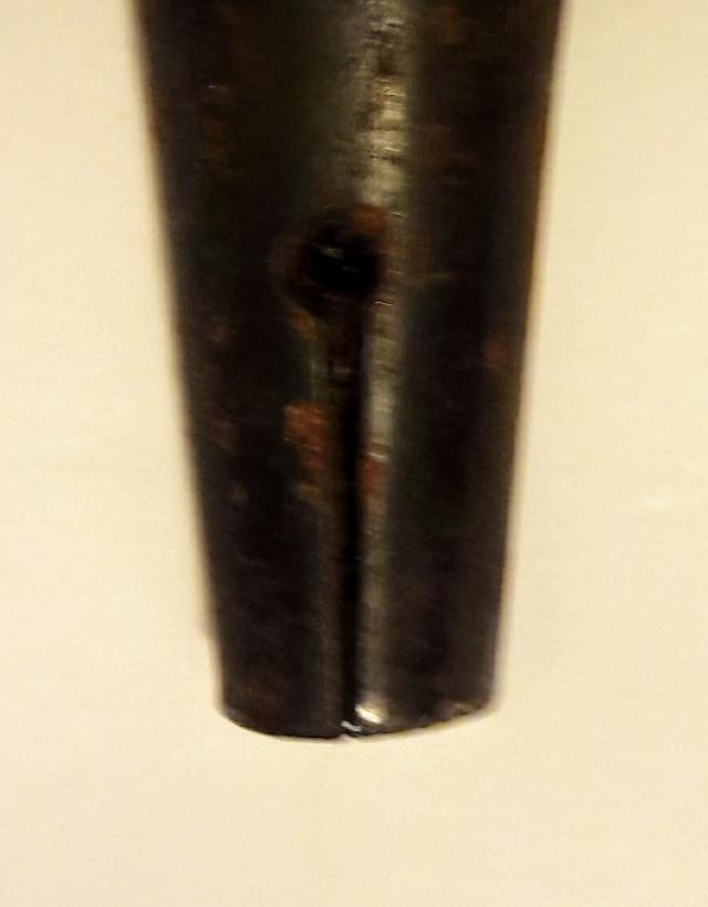

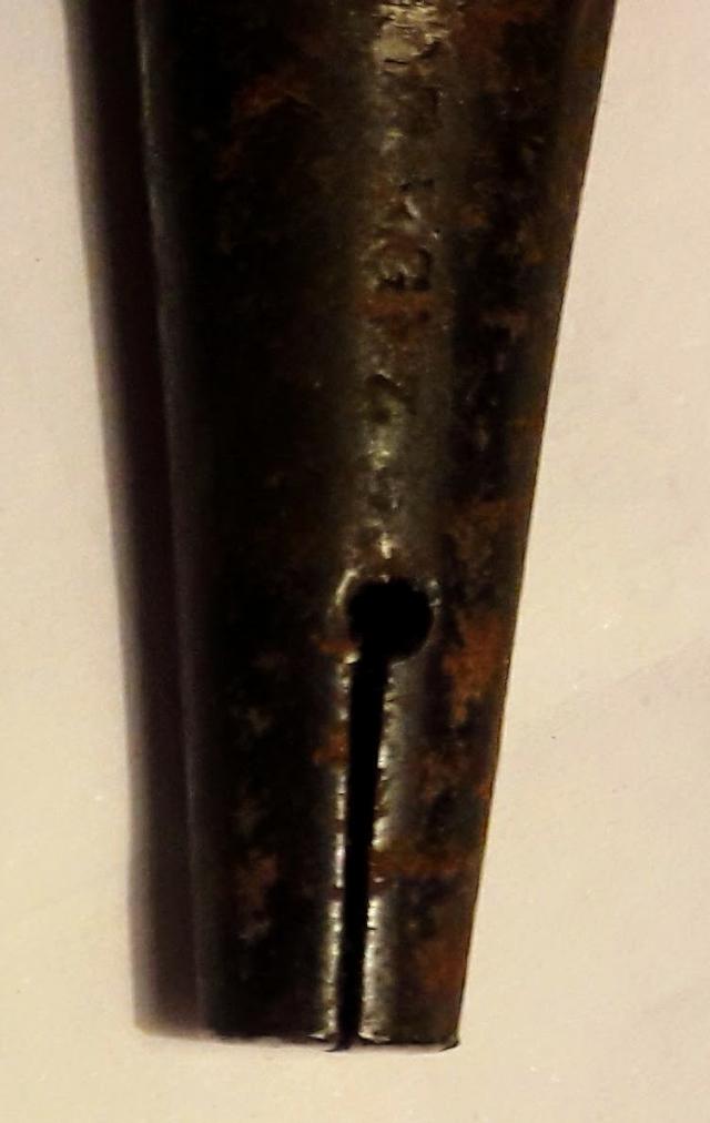

PostPosted: 13/01/2017 19:43:13    Post subject: Marteau ramponneau VERGEZ Reply with quote
Un petit nouveau avec une fente assez comparable que le premier, mais que je trouve moins grossière bien que pas parfaite non plus.
J'en viens donc à me dire que finalement le premier avait peut-être cette fente (bien que grossière à mes yeux) dès son origine.
Vu de dessus
Vu de dessous
Comparaison des 2 marteaux
