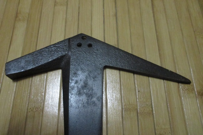

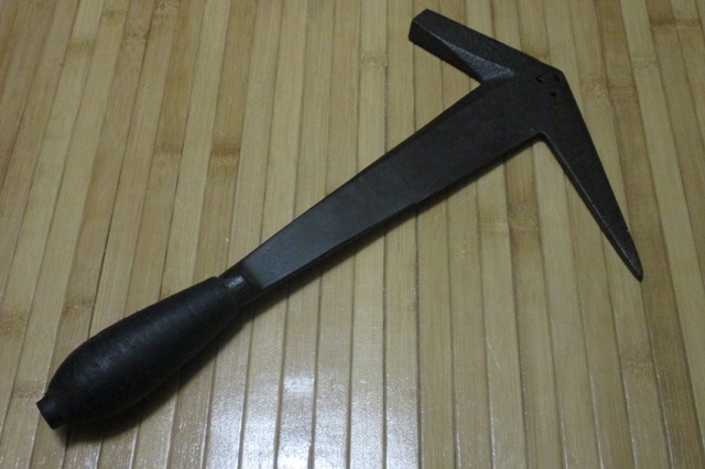

Ci dessous un de mes marteaux de couvreur.
A la place de l'arrache clou, trois trous.
Je pensais que l'arrache clou devait être rivé, et qu'il a disparu, mais sur le blog de Perzig, je trouve un marteau de couvreur similaire.
Alors, est ce que ces marteaux de couvreur sont ainsi d'origine, et à quoi servent ces trois trous ? ou est ce que ces deux marteaux ont eu le même problème, la perte de l'arrache clou rivé ? (mais pas vraiment de trace de rivetage)
recto et verso
celui de Perzig milieu de page 13 ème photo
http://art-populaire.fr/divers?page=33
Si vous avez un avis .....merci

PostPosted: 02/01/2017 12:39:09    Post subject: incomplet ou complet: marteau de couvreur sans arrache clous Reply with quote
D'habitude l'arrache clou est forgé au bord de la tète, mais souvent comme dans cet image d'un Goldenberg c'est mal usé et souvent cassé...
Je suppose que c'est possible de couper ou meuler l'ancien de la tête et river un neuf, en forme de L dans son place....
Posts: 11,293
PostPosted: 02/01/2017 12:44:36    Post subject: incomplet ou complet: marteau de couvreur sans arrache clous Reply with quote
D'accord avec toi Billman, mais il n'y a vraiment aucune trace d'une éventuelle cassure de l'arrache clou, ni de trace, ou conicité au niveau des trous qui aurait pu provenir d'un rivetage, alors ??

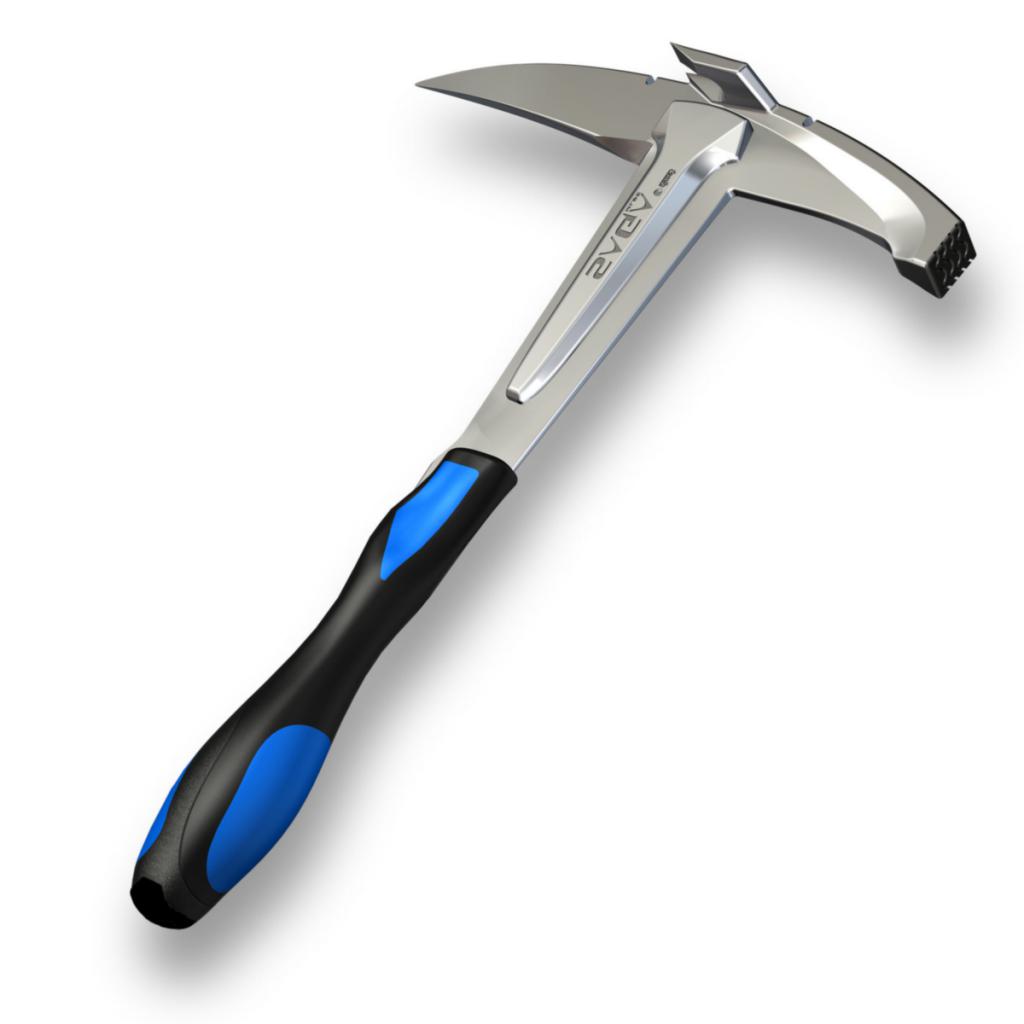

PostPosted: 02/01/2017 12:44:49    Post subject: incomplet ou complet: marteau de couvreur sans arrache clous Reply with quote
A quoi servir le 'masselotte' dans cet image, et est ce que c'est rivé à la tête????
lien: http://www.asturienne.fr/outillage/marteau-de-couvreur-saga-a-gauche-avec-m…
Posts: 11,293
PostPosted: 02/01/2017 13:52:43    Post subject: incomplet ou complet: marteau de couvreur sans arrache clous Reply with quote
Désolé, pas compris, Billman.
Qu'est ce que tu appelles masselotte
J'ai rééxaminé encore plus attentivement mon marteau : il n'y a vraiment aucune trace qu'aurait pu provoqué une cassure, ou une pièce rivée.
Je me demande si les trous ne servent pas directement d'arrache clou, le diamètre de la tête des clous étant probablement inférieure au diamètre des trous.

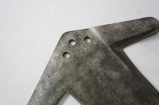

PostPosted: 02/01/2017 15:26:09    Post subject: incomplet ou complet: marteau de couvreur sans arrache clous Reply with quote
Il semblerait que le marteau de couvreur ardoisier existait à la vente, du moins chez Goldenberg avec les 3 trous :
  http://heraldie.blogspot.fr/2014/10/outils-et-heraldique-le-marteau.html
Sinon on trouve des produits manufacturés sans arrache clous, ou avec et dans ce dernier cas avec différentes solutions :
Posts: 11,293
PostPosted: 02/01/2017 18:34:35    Post subject: incomplet ou complet: marteau de couvreur sans arrache clous Reply with quote
Merci, Michel66.
Pas de marque sur mon marteau de couvreur, mais la preuve est faite qu'il est ainsi d'origine.
J'avais cherché sur le net, mais rien d'aussi probant que la copie du catalogue Goldenberg.

PostPosted: 02/01/2017 19:24:03    Post subject: incomplet ou complet: marteau de couvreur sans arrache clous Reply with quote
Se pourrait-il que ce soit un marteau "droitier-gaucher", il était difficile, il y a quelques années, de trouver des marteaux pour gaucher. La partie arrache clou,sur un marteau droitier, empêche un gaucher de pouvoir couper une ardoise sur l'enclume, peut-être que cet arrache clou se dévisse et change de côté?
Posts: 11,293
PostPosted: 02/01/2017 20:36:52    Post subject: incomplet ou complet: marteau de couvreur sans arrache clous Reply with quote
Il me semble être de droitier, et comme sur la planche Goldenberg, je pense qu'il est comme cela d'origine. Aucune trace d'arrache clou rivé ou vissé, que ce soit l'une ou l'autre solution, il y aurait eu des traces.

Bonjour Jef
J'ai aussi un marteau d'ardoisier a trois trous ,il faudra que je le retrouve pour controler s'il est marqué.
