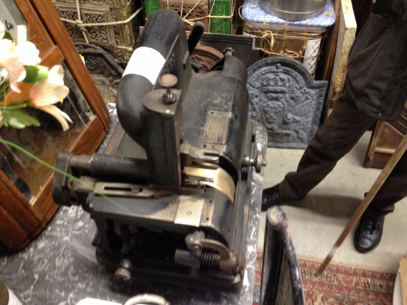

Photographier hier dans un dépôt vente : je pense que c'est une pareuse pour le cuir.
Votre avis, SVP :
Elle ressemble à cet pareuse, mais est ce vraiment la même machine d'un modèle bien antérieur ?
Quelqu'un a une idée de leur utilité ?
où passe le cuir , est ce vraiment pour l'amincir ?
Merci.

JEF, j'en ai une pareille, de la marque Fortuna. Sur l'autre forum, création-cuir, on en a déjà discuté avec Phil et tictac, notamment. Elle sert à parer le bord des peausseries. Le cuir passe sous le presseur, la cloche tourne et amincit le cuir selon le type de pied presseur. Si je les retrouve, je les photographierai pour te montrer . Côté chair du cuir sur la cloche.

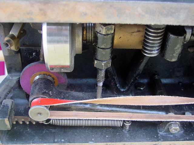

Dessous, à l'intérieur de la machine, il y a un système à enclencher pour meuler la cloche sans la démonter, voir le balancier à gauche. Il y a aussi un guide, derrière le presseur, pour définir la largeur à parer. Très pratique quand on a beaucoup de peausseries à parer, en chaussures par exemple.

Dit en anglais 'skiving machine'....

J'en avais une et pour fignoler l'affutage on utilisé une sorte de "pierre dure" ressemblant à une agate fixée au bout d'un manche façon bâton de rouge à lèvres (j'ignore la matière réelle de cette pierre ).
Attention aux doigts avec cette machine. C'est un vrai rasoir qui affine une peau jusqu'à n'en laisser que quelques dixièmes...

J'y retourne demain, je regarderai le prix, il ne devait pas être très élevé, mais est ce qu'elle était complète et en état de fonctionnement ?

Il se peut que le système d'affutage soit dessous

Oui, la meule est sous la machine et chez Fortuna elle est de ce type.

J'y suis retourné.
Prix : 17 € !!!.....mais la pareuse n'est pas motorisé. Elle devait être entraîné par un moteur externe via l'extrémité de l'arbre que l'on devine à droite sur la photo.
Elle devait être fixée par le dessous sur une colonne, il y a une flasque qui correspond.
Il y a également une meule en dessous qui était entraîné ègalement via une poulie par un moteur externe.
Toujours à vendre.

Il suffit de la placer sur un petit meuble, style meuble de machine à coudre, avec un moteur équipé d'une poulie plate, et un rhéostat ou une pédale de machine à coudre électrique.
17€, ce n'est même pas le prix de la cloche.

J'ai rajouté deux photos dans le premier message.

Attention, c'est très lourd, plus lourd qu'une machine à coudre sans la table.
