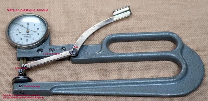

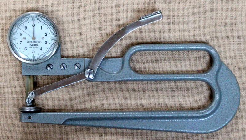

Modèle permettant de mesurer l'épaisseur, possible ref 1098, longueur 26 environ.
Mesure jusqu'à 25mm d'épaisseur environ (2 tours 1/2) et jusqu'à 20 cm du bord.
1 tour complet mesure donc 1cm d'épaisseur.

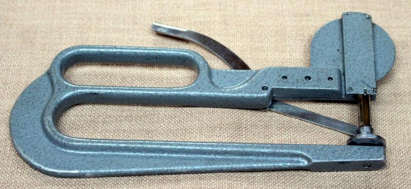

Extrait du catalogue Cuir et Peaux Lutz Krempp (forme différente de la poignée:

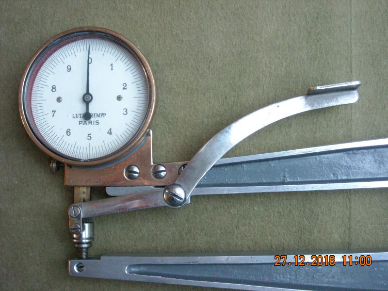

en "chair et en os", récemment reçu, après petit nettoyage, démontage, réglage... la vitre en plastique est hélas fêlée :
Le plateau/butée circulaire du bas peut être remonté ou baissé pour régler l'aiguille sur le 0. Parce que parfois ça fluctue un peu!!! Une petite vis latérale bloque la tige filetée quand c'est ok.

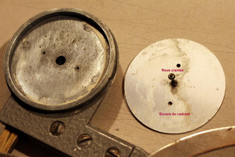

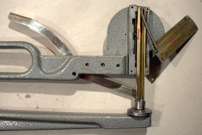

Le cadran démonté, la roue crantée est solidaire de l'aiguille :

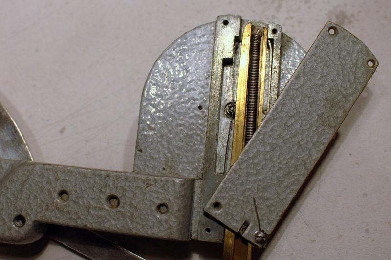

La roue crantée se positionne dans une ouverture ouverture et un logement de la lamelle ressort qui la fait appuyer sur "l'ascenseur" laiton, on ne voit pas, mais c'est crantée aussi. Une lamelle ressort le cale à droite. Le ressort en fil vient dans la goulotte centrale. Avant de refermer le capot, il faut bien choisir où caler la roue :
Le ressort est accroché sur le capot arrière, donc si la vis du bas à droite reste, on peut pivoter le cache et s'occuper de peaufiner le réglage premier de la roue, sur quels crans de "l'ascenseur" en laiton elle se positionne (c'est très minutieux, sans être de l'horlogerie) :
Voilà, basique, mais mécanique, ça fonctionne bien .

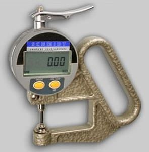

Sinon y'a ça, moderne, moins charmant, version digitale :

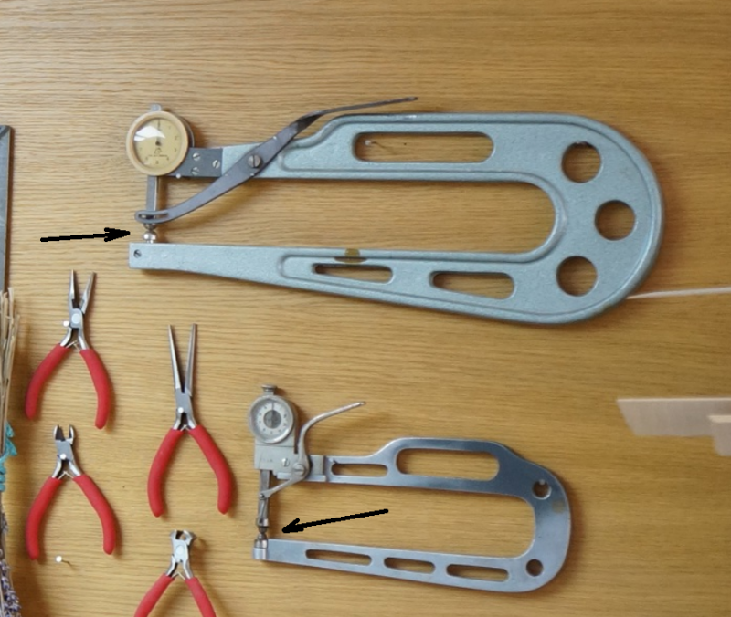

appareil utilisé également par les luthiers pour mesurer l'épaisseur des parois des violons, mais je ne suis pas certain que " les touches " soient les mêmes.
confirmation : photo que j'avais prise chez M.Voinçon luthier à Mirecourt
les touches sont rondes pour mesurer les parois de bois, et plates pour le cuir, ce qui est tout à fait logique.

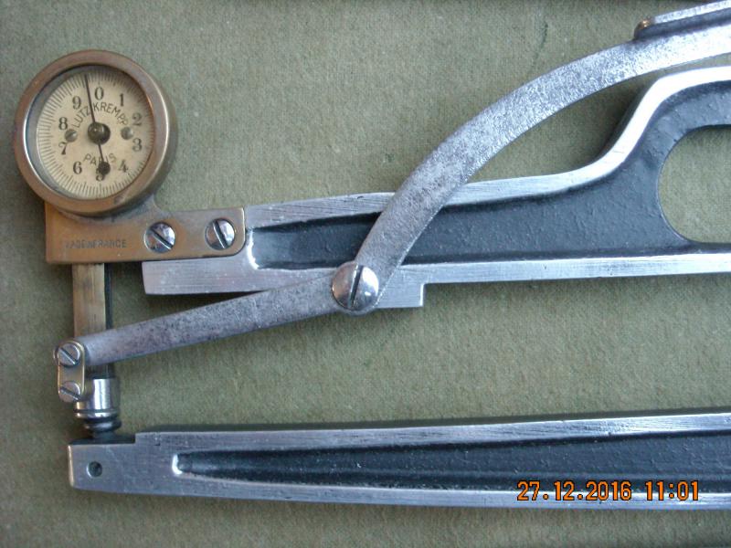

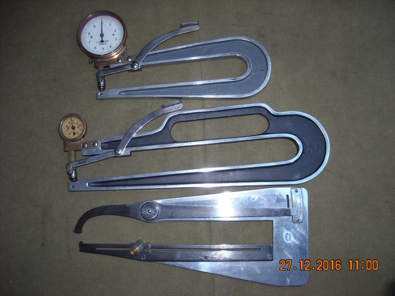

...histoire d'étoffer le sujet Wink :
20 cm verre plat !
30 cm mica plat !

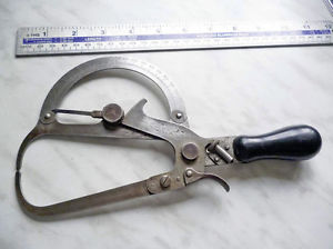

MessagePosté le: 29/12/2016 13:13:33    Sujet du message: Mesureurs d'épaisseur LUTZ KREMPP Répondre en citant
Comme JEF a déjà dit, cette forme de mesurer d'épaisseur est aussi utilisé par les luthiers... Souvent un fabrication artisanel...
le mien est comme celui...

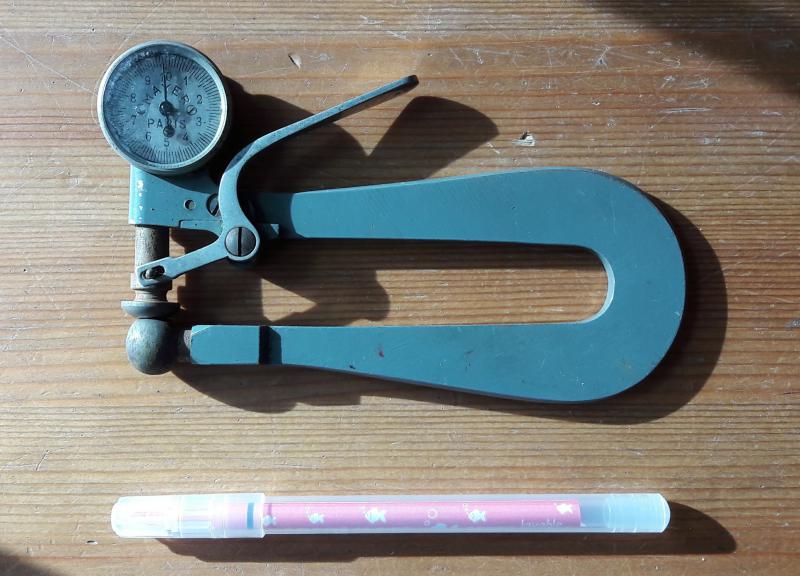

Celui que je viens de recevoir à l'instant Okay
Petit modèle.

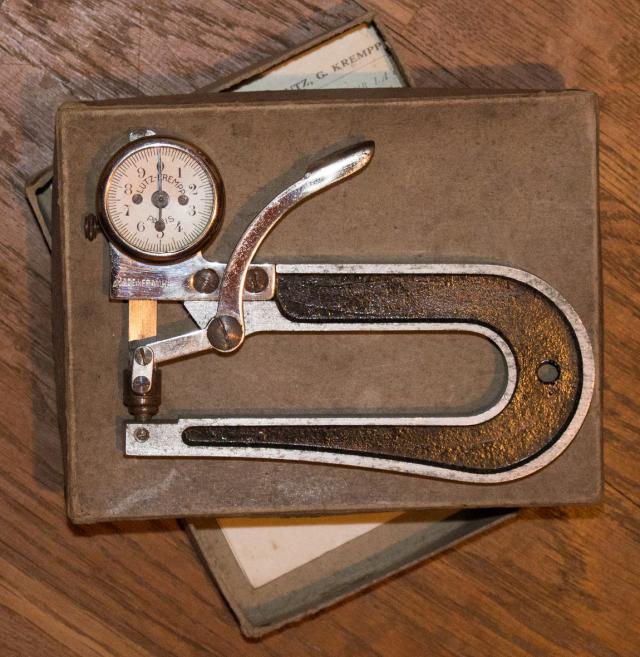

MessagePosté le: 02/01/2018 02:16:18    Sujet du message: Mesureurs d'épaisseur LUTZ KREMPP Répondre en citant

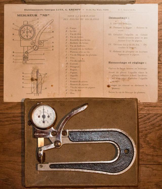

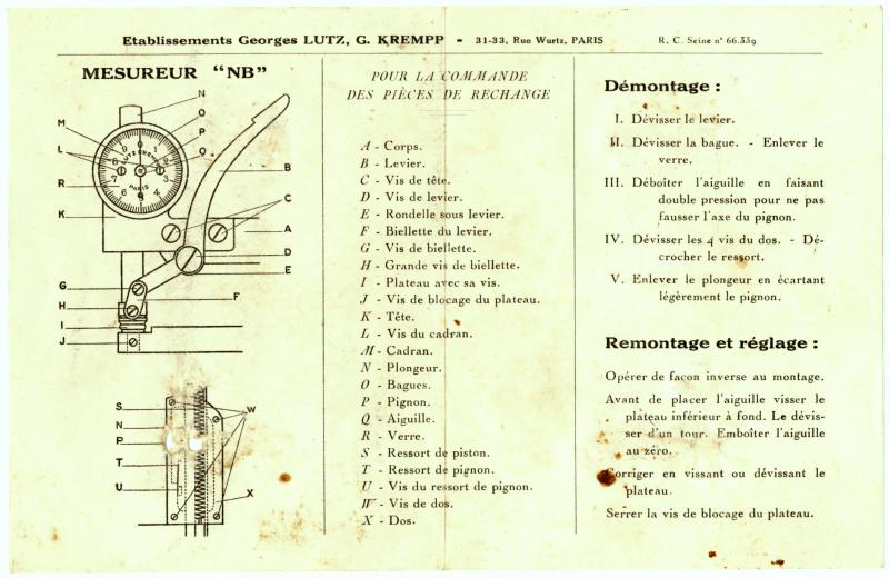

Et mon dernier réceptionné, le 2e, dans sa boite d'origine avec notice:
Messages: 9 831
MessagePosté le: 02/01/2018 10:25:10    Sujet du message: Mesureurs d'épaisseur LUTZ KREMPP Répondre en citant
Bel achat qui devrait être bien utile pour contrôler les épaisseurs des cuirs.
