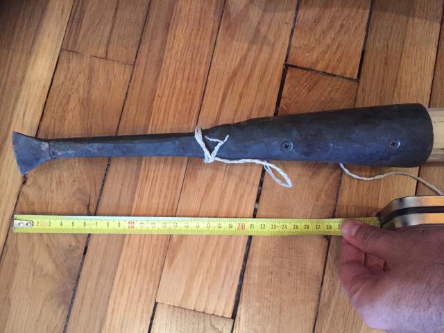

voici un outil que j'ai du mal à identifier, il s'agit d'une sorte de gaffe pour creuser des troncs pour en faire des ruches.
Si vous avez des idées Smile
Merci
Luc

je ne pense pas qu il y ai des outils spécifique pour creuser des ruches dans un tronc
mais surement des nombreux outils qui permettent de le faire.  Jean Paul
Messages: 1 475
MessagePosté le: 14/12/2016 11:48:38    Sujet du message: outil de travail du bois - ruche tronc Répondre en citant
du même avis, je pense qu'on démarre par un percement conséquent puis on
creuse à l'aide d'une gouge. L'outil que tu montre correspond peut-être plus à un outil de résinier ou de leveur de liège ?

je précise ma demande, c'est le seul usage que je lui connait, il est effectivement peut être utilisé dans d'autres métiers, je cherche à savoir comment s'appel cet outil Smile

Vos réponses m'ont bien aiguillée, ça ressemble beaucoup à un écorçoir Smile

pour moi, c'est une gouge ou un ciseau, à cause du taillant, l'outil lui-même ressemble beaucoup à un ciseau de charron mais qui serait
montée sur un manche, (quelle taille ce manche) en tous cas, pas besoin de manche pour vider un tronc.
Un manche implique un travail a distance, par exemple travail au sol tout en restant debout ...
un écorçoir est dans ce cas, mais ne coupe pas comme une gouge, c'est simplement plat.
Pourquoi pas un écorçoir qui aurait été aiguisé ? Pas facile avec seulement des photos ...

l'écorcoir est aiguisé pour travailler le fond de la ruche surtout agrandir l' angles entre la vertical en profondeur dans le tronc et le fond de la ruche, il ne s'agit pas des ruches troncs cévénoles dont le tronc est évidé mais de ruches dans des troncs entiers (zeidlerei)

Utilisation de cet outil dans cette vidéo
https://m.youtube.com/watch?v=q6AmwcQ-Q10
Je ne connaissais pas cette pratique. Merci de me la faire découvrir.
Ici, d'autres photos concernant les outils utilisés par ces apiculteurs.
http://www.lagaumette.be/content/cours-dapiculture-naturelle-cursus-zeidler…
