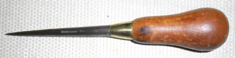

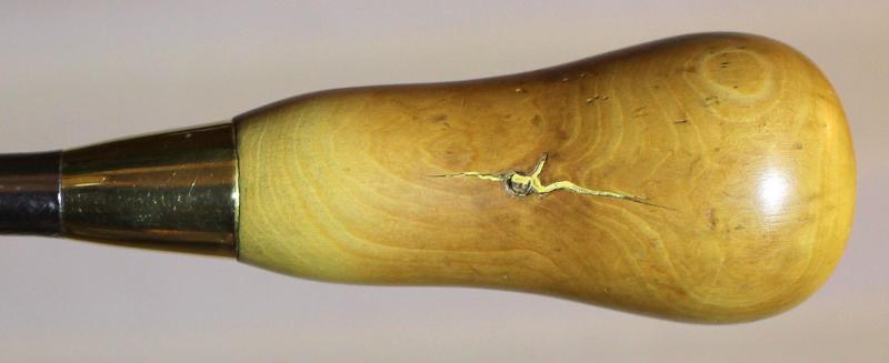

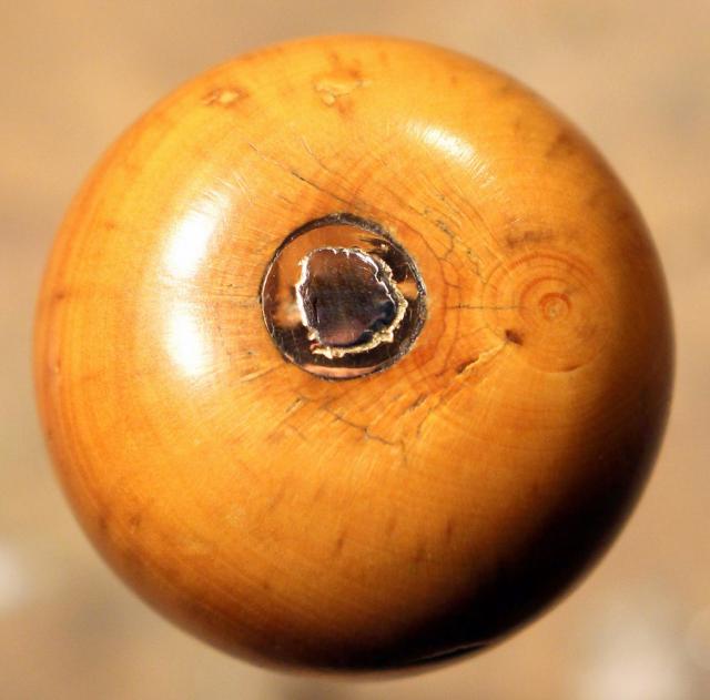

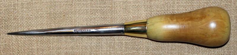

Un épissoir Blanchard ref 883 (merci Mégis) dont la rondelle laiton du bout était perdue...
Avant:
Après, profil pour constater la forme due à la matière enlevée sur le bout (bon, la forme n'est pas toujours tout le temps identique et "formatée" sur tous les modèles, il y a des variantes, pis ça peut avoir vécu):
Les rondelles laiton ont tendance à manquer sur les outils du genre (rembourroirs par ex) car les gens tapaient sur le bout. D'ailleurs mon épissoir avait le bois tassé et la rondelle absente.
Donc j'ai recreusé autour de la soie à l'aide d'une gouge adaptée pour recréer un logement propre bien rond et plat. J'ai poncé le bout de la soie qui était matée pour dégager le métal et pouvoir insérer la nouvelle rondelle (enfin 2 pour rattraper le niveau correct. Collées à la super glue pour rester sages.
Ensuite j'ai coincé la pointe dans l'étau avec mordaches silicones, bien verticalement, partie à mater vers le haut.
L'acier forgé de la soie étant un calvaire à mater, je vous dit pas! Ca casse, ça fend... Bref, une horreur! Trop dur.
Petit à petit j'ai pu choper un peu de matière du centre vers l'extérieur pour mater. J'utilise divers chasse-clous, dont un concave qui repousse assez bien si on a la bonne inclinaison.
Je procède au "poussage" sur les 4 points cardinaux, puis je mate bien verticalement avec un chasse-clou plat, + ou - gros selon le besoin et la finesse de matage.
Du coup on se retrouvait avec un rivetage en retrait et il fallait ramener le bois à niveau, donc j'ai re-poncé tout ça en faisant rouler le bois devant la bande abrasive, façon tour à bois quoi.
Au final, ça fait "d'origine", je suis satisfaite... C'est bien à fleur avec le bois, ça tient et c'est assez "rustique" comme les matages d'origine... Je me complimente, mais je n'y croyais pas, donc je respire Very Happy
Au fait le bouchage est ancien, sans doute d'origine, j'ai vu la même pâte jaunâtre sur d'autres poignées en buis.

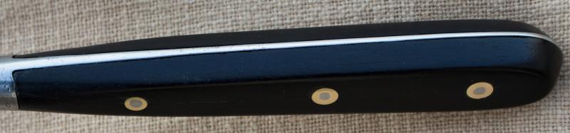

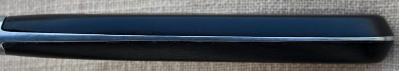

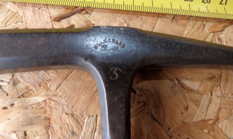

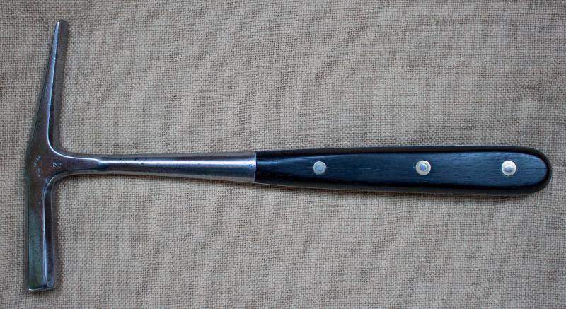

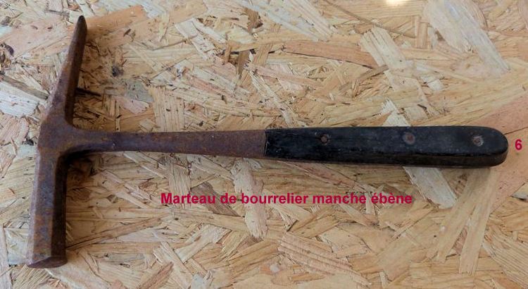

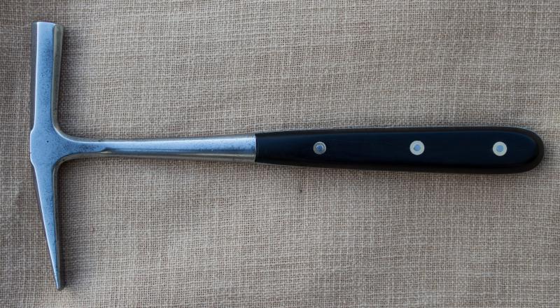

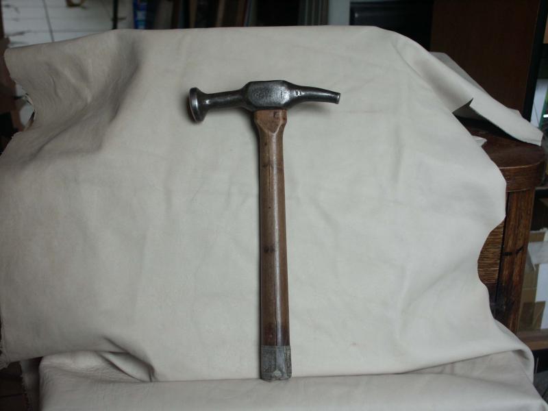

Ensuite, le marteau Blanchard ref 732 de bourrelier manche ébène (existait en version buis et sans bois sous la ref 733).... Grosse galère...
Longueur 30cm.

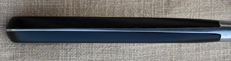

Avant, état ... comment dire... moyen? Ca va que j'arrive à voir sa beauté cachée Mr. Green Mais ébène en bon état (sauf fissure, je comprendrai pourquoi une fois dans l'action), sans manque, rivetage à refaire, rouille à dégager, acier à polir... gros chantier :
Là, c'est pour le petit "taaadaaammmmm"... (oui il est beau, je sais... Si si c'est le même)
Après:

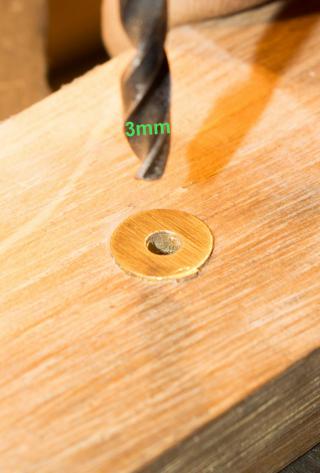

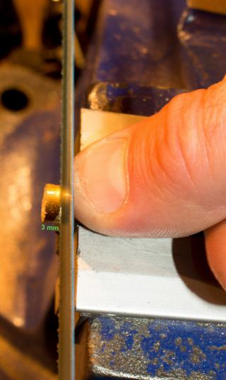

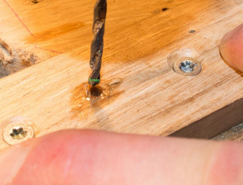

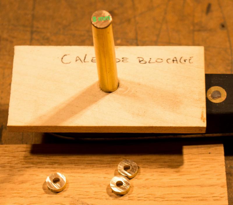

1ère idée, couper des rondelles dans un tube de 8mm de diamètre, fabriquer une mèche avec ce même tube, pour créer un logement de rondelle, utiliser une cale pour viser droit (qu'on fixerait avec un serre-joint).
Percer le trou central avec une mèche de 3mm (comme le rivets d'origine), avant ou après découpe des rondelles.
Mmmmmouais.... Simple, mais pas très convaincant, par contre l'idée de l'outil sur mesure, le tube laiton avec découpe de denture et trou central pour la place du rivet, c'est pas bête si on doit riveter un seul côté et que l'on a assez de matière restante (acier) pour mater. Mais j'ai procédé autrement.

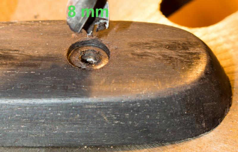

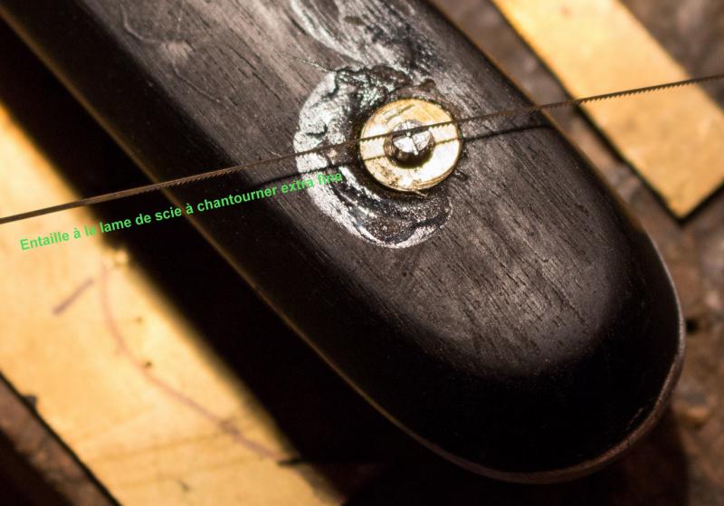

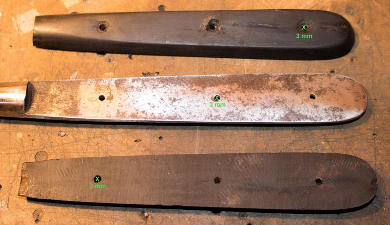

Après démontage (rivets dégagés au foret ou mèche abrasive dremel puis chasse goupille), ponçage de l'acier (qui sonne joliment!), du bois, recollage de la fissure (la 1ère Mr. Green ), huilage de l'acier sous les plaquette pour protéger de la rouille future... J'ai pensé coller carrément le bois à l'acier pour travailler tranquille et immobiliser les plaquettes, ça aurait bouché l'espace et couvert l'acier intérieur... mais je me suis dit qu'il fallait garder du jeu et une certaine "honnêteté".. Même si il y avait un restant de collage sommaire ancien visible. De plus, mécaniquement, c'est peut-être déconseillé??? Bref, je pense avoir eu raison de laisser sans collage...
Pas besoin de repérer les plaquettes car l'une était un soupçon plus courte et adaptée à son côté:
Rectification du replat:

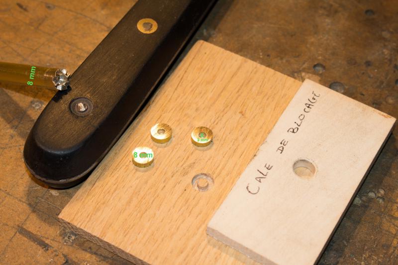

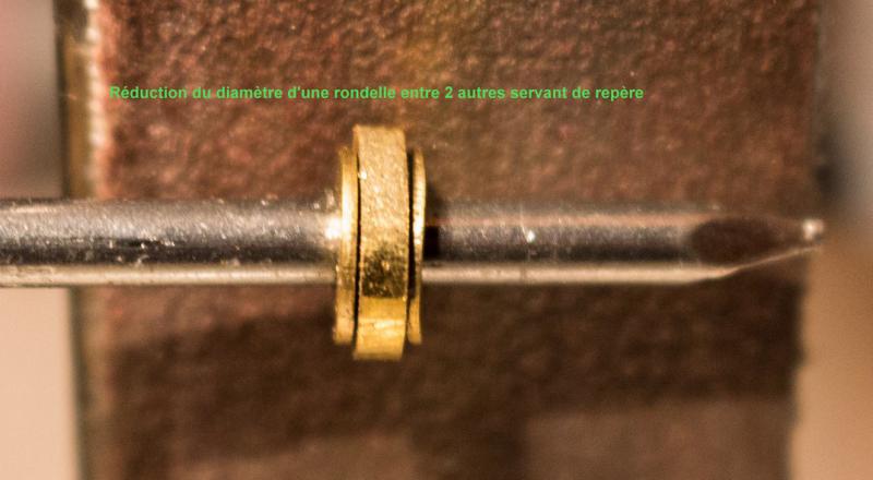

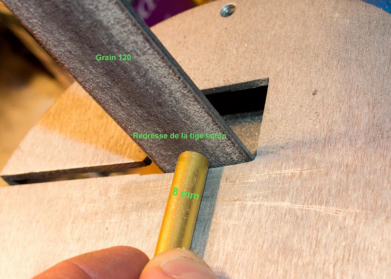

Il faut 6 tranches de tube, environ 3mm d'épaisseur pour 2mm au final une fois en place (car mises à niveau):

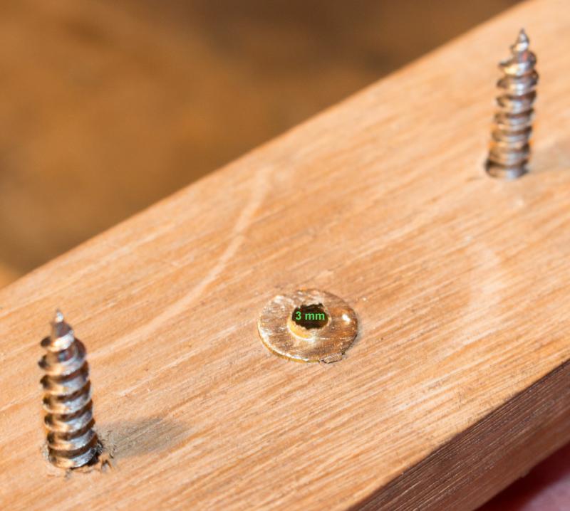

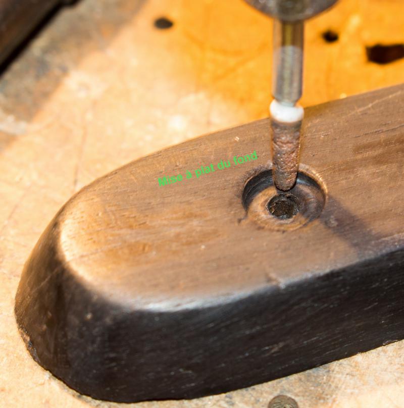

Creusage test du logement, mèche 8mm à bois, attention elle doit être plutôt concave que convexe, quitte à poncer le bois en trop restant au fond. Ensuite perçage central au n°3 sur la totalité de l'épaisseur :
Derrière il y a une rondelle dans un logement, le tout est plaqué par 2 vis contre un autre bois, bien enserré, sinon la rondelle tournerait lors du perçage central qui est réalisé par en dessous au foret de 3, guidé par le précédent perçage dans le bois. Mettre une goutte d'huile, ça aide, et ne pas hésiter à remonter la mèche pour dégager les copeaux à mi-perçage, utiliser la perceuse à colonne pour la précision et l'angle constant de 45°, maintenir la pièce au serre-joint sur la tablette :

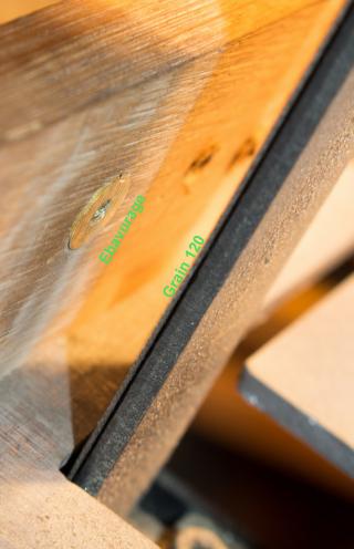

Un peu de bavure:
Ebavurage au 120, la rondelle reste dans son logement temporaire pour le maintient:

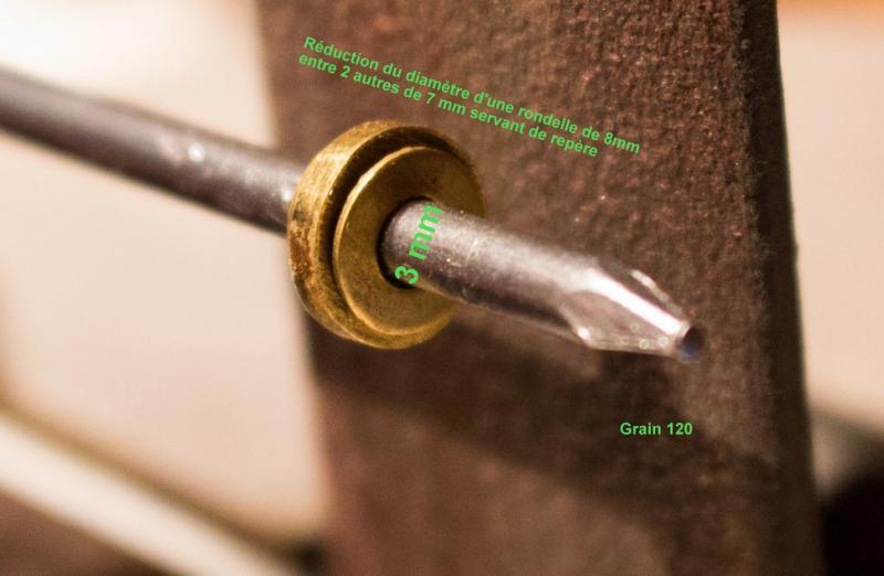

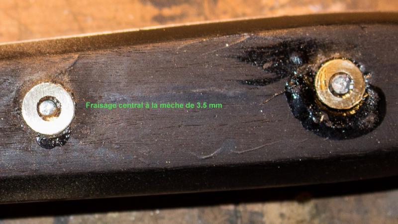

Avant fraisage du centre à la mèche 3.5 (au jugé), j'ai aussi fraisé certaines rondelles après collage et mise à niveau dans l'ébène, c'était mieux:
Préparation de la petite rondelle (à partir d'une de diamètre 8mm, réduite à 7mm), celle vers la tête, oui c'est plus petit pour un souci esthétique je suppose, le manche y étant plus fin en largeur (idem sur d'autres exemplaires du modèle) .... Le clou est pile poil quasiment en force dans le trou, c'est le même que ceux que j'utiliserai comme rivets, ils sont parfaits, diamètre identique aux anciens :

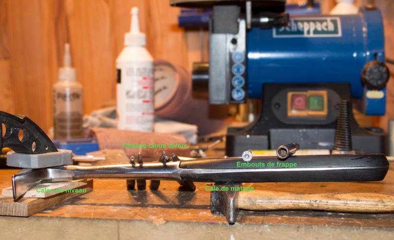

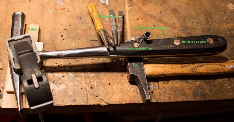

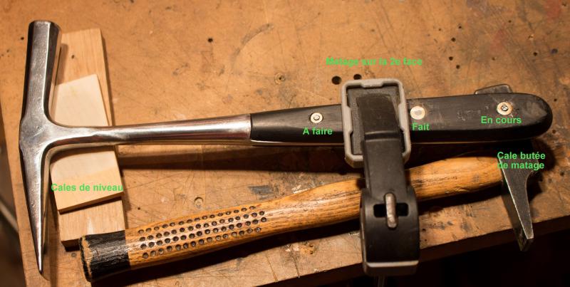

C'est parti pour le bois, pas facile avec la pointe dans le vide, mais ça va. Maintient de la pièce sur la tablette de la perceuse à colonne par serre-joint à pompe :
Vive le dremel, une fine gouge ira aussi:

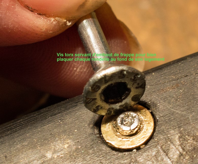

Utilisation du porte-embout de visseuse comme aide de frappe pour bien coller les rondelles au fond, les tiges de clou dépassent beaucoup car c'est à plat de l'autre côté, mais ça débordera de 1.5 ou 2mm au final avant matage, j'ai coupé + long pour pouvoir les ajuster avant le matage final sur la 2e face, j'ai scié avec une bocfil et une lame 6/0 je crois (la plus fine) de longueur 130mm - Epaisseur 0.18mm - Largeur de la lame 0.36mm - Avoyage 0.2mm - Espacement des dents 0.3mm

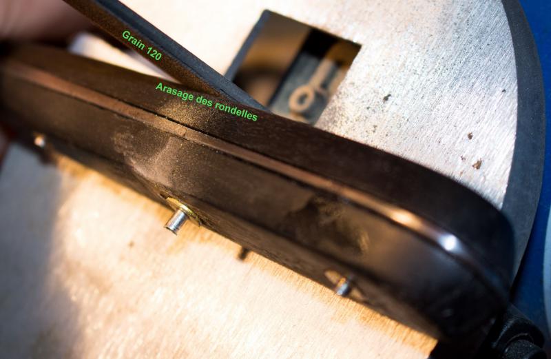

Ponçage de l'excédent d'épaisseur sur les rondelles, les anciennes devaient faire 0.5mm environ, là ça va faire 2mmm, pour un matage incrusté à fleur, c'est pas plus mal (attention, ça fait chauffer le métal et peut décoller la glue) :
Léger fraisage au diamètre supérieur du trou, pour que le rivetage soit toujours effectif une fois tout mis à fleur :

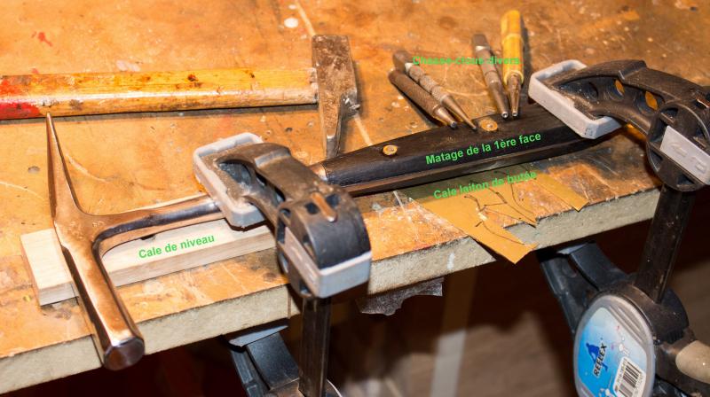

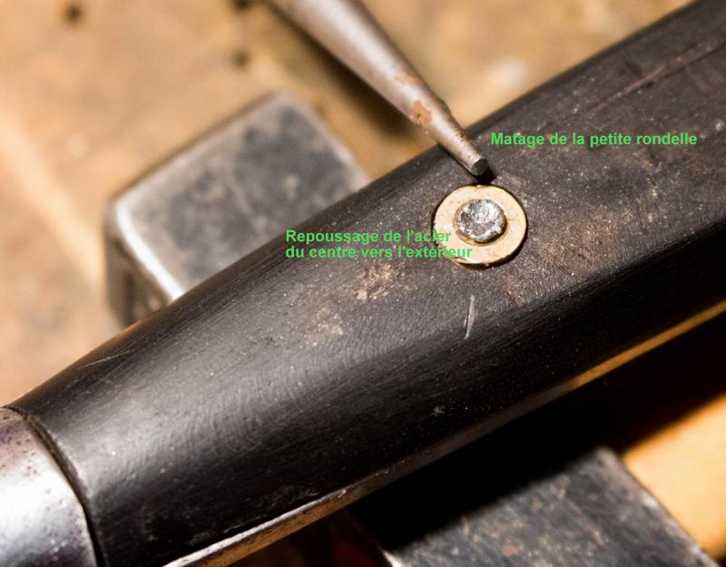

Maintient par serre-joints, marteau calé bien à l'horizontale, plaque laiton sous le rivet à mater qui sera calé en s'enfonçant un peu dedans et qui permettra à l'autre côté de dépasser juste de ce qu'il faut (2mm max, on peut toujours poncer pour réduire), idem pour les autres de chaque côté. Après ceux qui sont experts en rivetage sauront mieux que moi, je crois qu'il y a une formule pour déterminer le bonne longueur de la tige selon son diamètre... Si vous avez des infos....
Intéressant sur les rivets et le procédé:

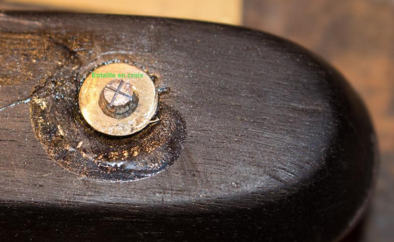

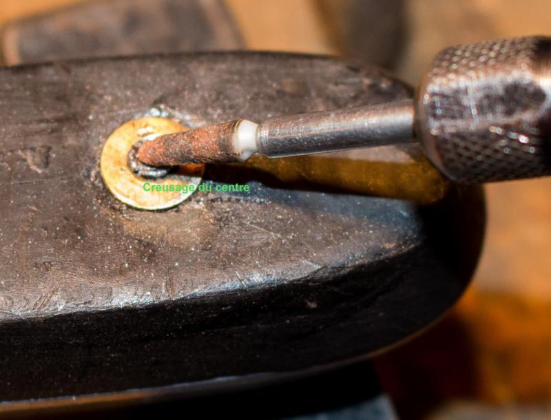

J'ai fais une croix à la scie pour démarrer (non ce n'est pas pour bénir le marteau!), vu la dureté du métal, il faut ruser, il ne va pas se mater facilement au simple marteau Mr. Green Le rivet dépasse largement pour ne pas entailler le bois en sciant (sur la 2e face il faudra faire attention, il sera ajusté pile poil) :

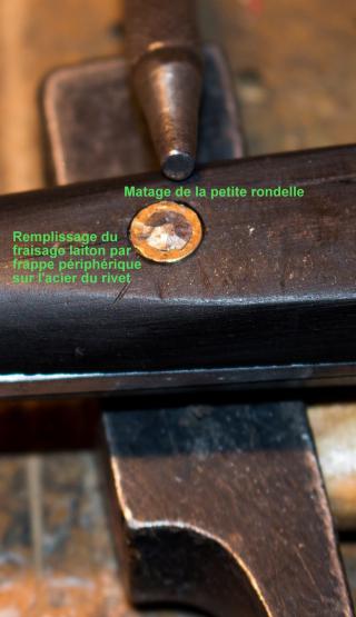

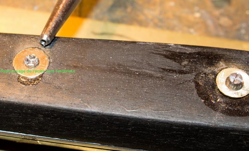

Repoussage dans les 4 directions opposées, attention, le chasse-clou creux peut faire office d'emporte-pièce et enlever trop de matière d'un coup, ça "décapite" un angle et après le creux de la rondelle ne sera pas couvert! Prudence :
2e côté, cette fois le marteau me sert de tas pour être bien plat et faire butée (pas de plaque laiton comme sur le début) :
J'ai testé également le creusage central après la croix, au lieu du repoussage au chasse-clou creux, pour démarrer, c'est pas mal aussi, + sécurisant :
Ca c'est pas mal du tout :
Avec le petit chasse-clou:

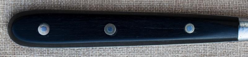

Je comble le fraisage laiton en tapant franchement au centre bien perpendiculairement avec un marteau, puis incliné vers le centre sur le pourtour avec un chasse-clou + gros :

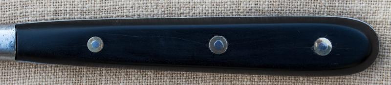

Après, ponçage des matages (ponceuse, dremel, papier de verre) pour une mise à fleur, puis recollage de toutes les fissures ... Eh oui, l'ébène ça fend vite, c'est un bois dur... Une galère à mater! Tout le monde le dira. Je l'ai appris à mes dépends. Pour recoller, j'ai utilisé la colle blanche, des calles et serré au max dans les mordaches silicones, collage qui chie = collage réussi... Une face à la fois, une nuit de pose. Puis j'ai comblé les manques avec de la colle et de la sciure d'ébène (poudre résiduelle que je garde de mes sciages avec la bocfil), tout ça bien pressé dans les creux à l'aide d'une lisette. C'est pour ça que le bois est dégueulasse avant ponçage Mr. Green Mais dessous c'est tout beau...
Ensuite ponçage du manche, polissage à la laine d'acier 000 sur le bois, à la feutrine et pâte à polir (divers embouts dremel) sur les rivets, nettoyage à l'essence F pour dégraisser et ôter les résidus de pâte à polir, un coup de fond dur au chiffon lustré de suite (à faire sur bois froid, pas à la chaleur, sinon ça sèche trop vite) pour éviter un ponçage, huilage de tout ça à la paraffine blanche liquide (médicinale), essuyage :

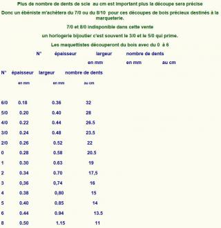

Pour info, trouvé sur le net, les dimensions de lames pour scie bocfil, je ne sais pas avec certitude quelle est la taille des miennes, mais je pense à du 6/0, la plus fine, c'est bien pratique pour scier le métal avec précision :
