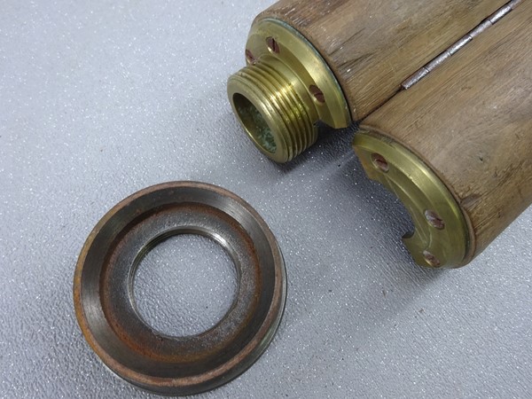

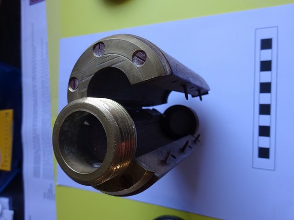

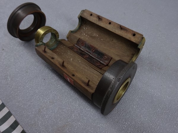

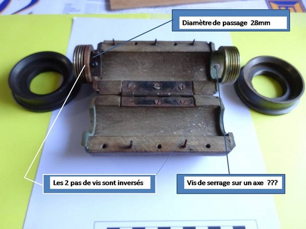

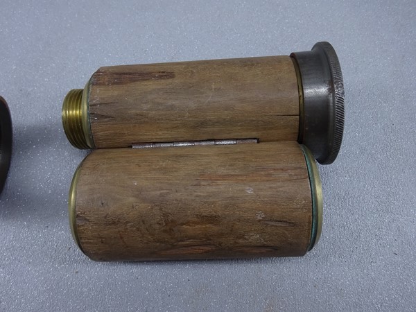

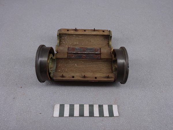

Je mesure 16cm de long.
Un axe de 28mm de diamètre doit passer dans les 2 bagues bronze.
2 petites vis doivent me bloquer sur cet axe.
les 2 flasques en acier se devisent , en sens contraire, et permettent l'ouverture de la boite en bois et je reste sur cet axe.
5 clous doivent coincer quelque chose, mais quoi ?
Qui suis je ?  Qui connaît mon utilisation ?
Dans l'attente,
Cordiales salutations.

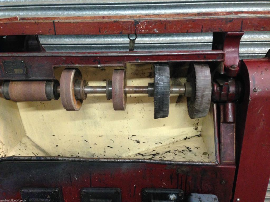

Rouleau de combiné de cordonnier, placé sur l'axe, pour fixer un papier de verre de 10 cm de largeur. Un filet gauche et un filet droit pour empêcher que les flasques ne se dévissent en tournant.
http://cuir-creation.forum-box.com/t5304-finisseuse.htm
Voir sur l'arbre à gauche de la machine dans mon message

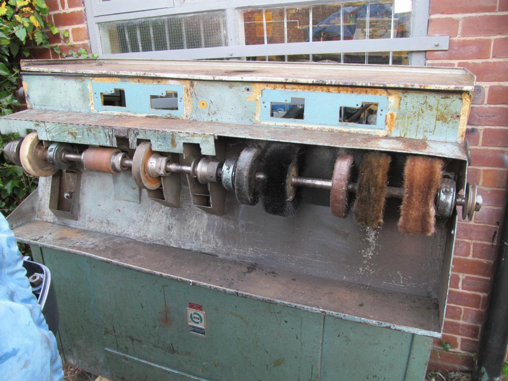

Je dois ajouter que ces rouleaux ne vont pas sur "toutes" les finisseuses car il y a des arbres de 28 et d'autres de 32 Crying or Very sad . si bien que j'ai parfois reçu des brosses ou d'autres accessoires, comme outil sur baïonnette qu'on place en bout, qui ne pouvaient se placer sur ma machine qui a un arbre de 32.

Merci, mais il n'y a pas de problème pour trouver une réponse puisque j'utilise ce type de finisseuse depuis 43 ans. Les machines ont changé, on est passé à l'électronique pour les commandes, mais le montage de l'arbre n'a pas beaucoup changé en un siècle.
