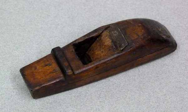

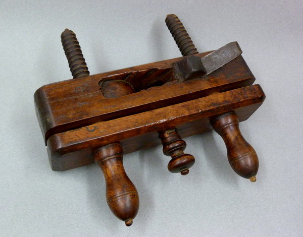

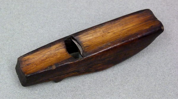

Rabot mystère 1
À quoi peut servir ce tout petit rabot creux (longueur 113 mm, fer très fin largeur 16 mm) et d’où peut-il provenir : Je n’en connais pas l’origine, mais il ne provient pas forcément de France ou même d’un pays européen…

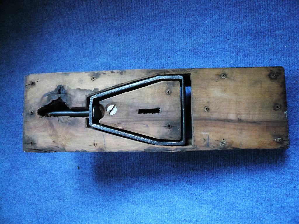

Rabot mystère 2
Vu de dessus ce rabot daté 1712 ressemble à un bouvet de deux pièces. Mais quand on regarde la semelle pas de trace de languette et le fer ressemble à un fer de feuilleret avec deux arrêtes coupantes. Pour moi, il pourrait s’agir d’un rabot pour tirer d’épaisseur des planches. Il s’utiliserait comme suit : une fois dégauchie sur une face la planche est mise sur chant. Le rabot, dont l’écartement est réglé en fonction de l’épaisseur que l’on veut obtenir, est passé sur chaque chant de la planche. Il suffit ensuite de raboter la partie centrale jusqu’au niveau des deux feuillures des chants. Cette dernière opération n’étant pas nécessaire lorsqu’on veut réaliser un panneau destiné à être logé dans des feuillures comme par exemple un fond de meuble ou des panneaux de portes.
C’est le premier rabot de ce type que je vois. Quelqu’un en a-t-il rencontré ou a-t-il d’autres idées sur l’utilisation de cet outil ?

Le petit:  Archetier ??......Sans conviction !
Cela me parait peu probable: lumière trop grande et arrondi mal défini.
Cela dit je suis preneur de toute photo de rabot "certifié" archetier...
Jean-Claude / jc-outil

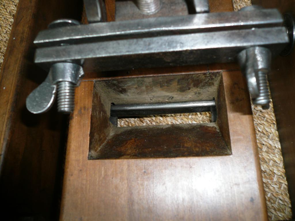

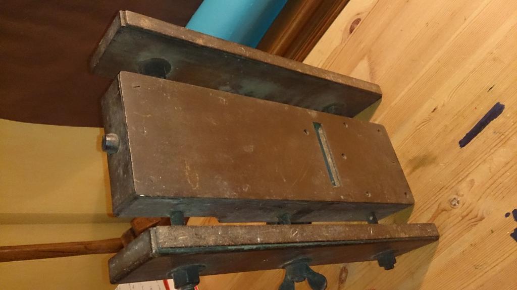

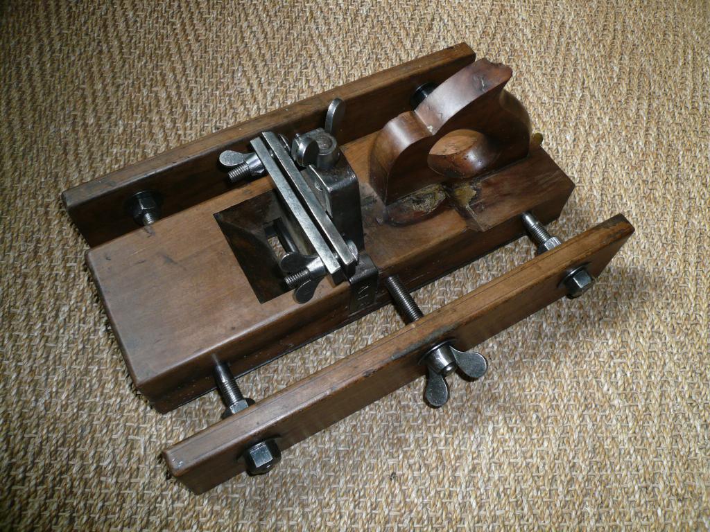

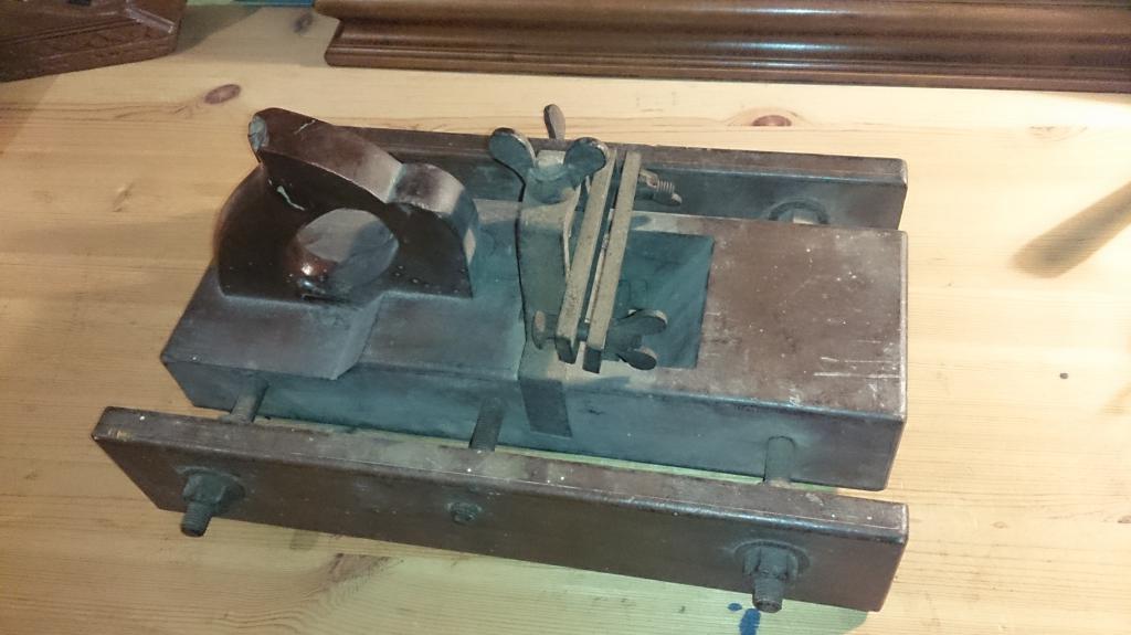

curieux rabot, il y a que le fût du rabot qui vas de droite et de gauche en tournant la grosse vis papillon qui se trouve sur le côte, l'autre vis sur le dessus permet de faire monter ou descendre la cale du devant, le papillon sur l'arrière, lui, permet de serrer, en plus de la cale (voir photo n°3) le fer que je ne possède pas, à moins que ce soit pour racler.
les guides sont plus haut que le rabot, ils devaient s'insérer dans quelque chose.

Peut-être un rabot d'organier destiné à tirer d'épaisseur les feuilles d'étain dont on fera les tuyaux d'orgue?
Qu'en pense Pierre?
Très intéressant rabot en tout cas!
claudius14
Inscrit le: 22 Fév 2013
Messages: 1 090
Localisation: basse normandie
MessagePosté le: 17/02/2017 10:00:26    Sujet du message: Rabots mystère Répondre en citant
Bravo Ulysse . Voila une belle trouvaille .
J'y verrai une ressemblance avec celui décrit dans le livre "les rabots" page 39 (figure32) dont l'utilité serait de former les semelles des rabots à moulures .
Je serais curieux de voir comment ça marche .
A voir .
CG

ulysse
Inscrit le: 27 Nov 2015
Messages: 36
MessagePosté le: 17/02/2017 18:42:57    Sujet du message: Rabots mystère Répondre en citant
Mais oui !!!!! merci claudius,  cela ressemble en effet au rabot décrit page 39 en tout cas le descriptif correspond, je rajoute d'autres photos.
Messages: 9 823
MessagePosté le: 17/02/2017 19:25:18    Sujet du message: rabots à semelles d'outils de moulure Répondre en citant
Pas de doute, c'est bien cela !
Messages: 1 746
MessagePosté le: 17/02/2017 22:02:04    Sujet du message: Rabots mystère Répondre en citant
Une bien belle trouvaille !...... Okay
Pierre
Modérateur Rabots
Inscrit le: 23 Nov 2007
Messages: 499
Localisation: Ile de France
MessagePosté le: 17/02/2017 23:12:11    Sujet du message: Rabots mystère Répondre en citant
Bravo Ulysse, très belle trouvaille !
Ça doit en effet être un rabot de fabricant de rabots, quelle mise en abyme ! J'en connais très peu. Si jamais il t'encombre, fais-moi signe... :-)
Ou l'as-tu trouvé ? Pas de marque ?
