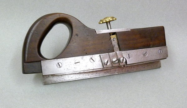

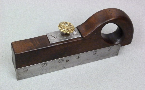

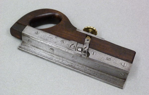

Trouvé à Outilautrec début octobre ce rabot (ce bouvet ?) assez curieux :
La lame est très fine (épaisseur environ 0,4 mm) et est munie d’un dispositif à vis commandé par un bouton permettant de régler la sortie du fer (sortie maxi de 20 mm). Une vis latérale permet le blocage de la lame.
La semelle et le conduit sont en acier et usinés très proprement. La semelle étant légèrement cintrée (flèche de 3 mm sur la longueur de 245 mm). L’ensemble de l’outil est d’une belle qualité de fabrication.
Je ne vois pas à quel usage peut-être destiné ce rabot : pas de traces permettant d’orienter les recherches.
D’après le vendeur, un ancien collectionneur, le bouton de commande qui ressemble à un bouton de tiroir était tel quel sur l’outil. Il me semble à moi-aussi que ce bouton n’est pas une bidouille de marchand ou de collectionneur mais bien l’utilisation par le fabricant d’un élément tout fait.
Ce rabot n’est pas forcément un rabot à bois, et toute idée de l’utilisation de ce rabot est la bienvenue. Ce qui me semble important c’est le fait que la semelle soit cintrée : l’usinage d’une telle semelle est complexe et ne se justifie que si cela est nécessaire à l’usage de l’outil.

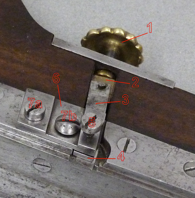

Pierre: pour la photo du "bouvet"démonté il faudra attendre ce we.
Voici une photo en gros plan du dispositif:
La vis (1) à tête en bouton de tiroir tourne librement dans la plaquette métallique supérieure. Elle commande la montée ou la descente d'une pièce en laiton (2) guidée dans le fût du rabot. Cette pièce (2) est munie d'une goupille sur laquelle s'accroche la lame (3) / le fer du rabot. Fer qui ressemble à une lame de cutter. Cette lame coulisse entre une plaque fixée dans le fût du rabot et une plaquette mobile (6) fixée au corps par deux vis (7a) et (7b). Je ne comprends pas l'utilité du décrochement de la pièce (6). Le blocage de la lame se fait par serrage de la vis  (5) qui appuie via un lardon (4) sur cette lame.

Merci, on voit mieux.
Pour découper des bandes de ??? (bois, cuir, zinc, cuivre,...) de largeur fixe, égale à la distance conduit - lame ? Le décrochement (6) pourrait venir de la forme initiale d'une pièce de récup réutilisée ?

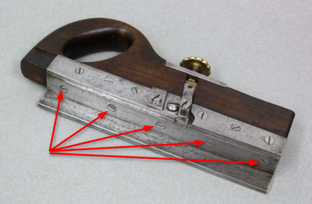

MessagePosté le: 09/12/2016 12:40:31    Sujet du message: bouvet? Répondre en citant
Les vis de cette semelle seront très agressives pour toutes les surfaces avec lesquelles elles seront en contact ,
ce rabot me semble réservé à des matériaux durs ...
Qu'est-ce qui pourrait justifier les 17 vis de fixation de cette semelle ?
Une poignée de cette forme et de cette taille ne me semble pas très confortable ...
D'accord avec Claudius 14 pour la position du fer .
