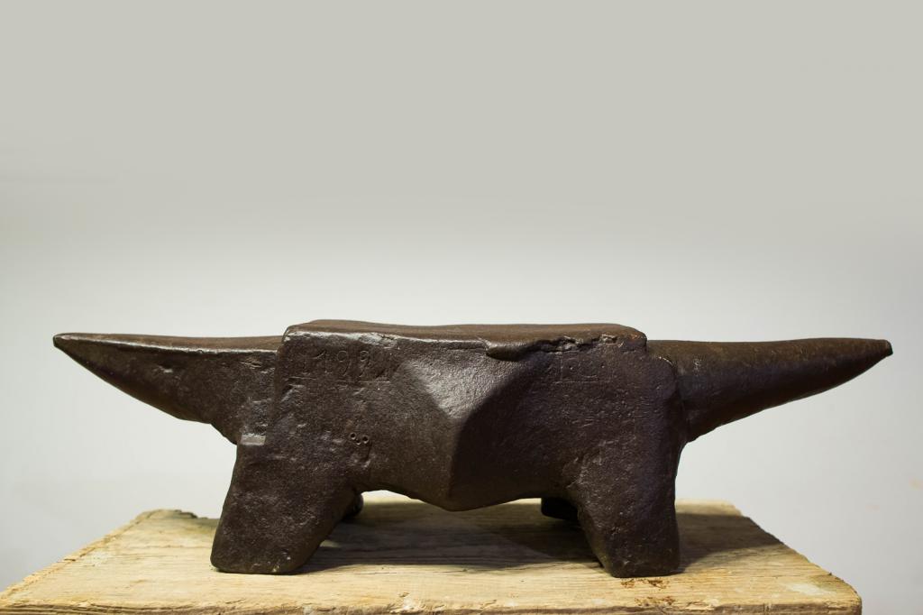

en rangeant la cave aujourd'hui, mes yeux s'attardent sur la vieille enclume de pépé... allez savoir pourquoi, alors que je la vois depuis toujours, mon regard sur cette pièce a été différent de d'habitude et j'ai eu envie de la nettoyer un peu... et au fur et à mesure du nettoyage, j'ai remarqué pleins de détails, notamment un nombre 1199... peut-il correspondre à la date de fabrication? Je vois bien qu'elle semble avoir été faite à la main et qu'elle ne semble pas toute jeune, mais vous, spécialistes que vous êtes, pensez-vous qu'elle puisse être si ancienne?...
Elle va finalement finir en déco dans mon futur bureau, mais j'aimerais énormément tenter de remonter son histoire...
Poids approximatif : 50kg
Longueur bout à bout : 68cm
Hauteur : 18cm
Dimension de la partie plate : 18x25cm
Merci d'avance pour votre aide...
JB

L'enclume à deux bigornes n'était pas courant dans le 12è siècle - je penses plus à 1799...

Très belle enclume, simple, mais probablement ancienne, XIX ème, peut-être XVIII ème.

Je confirme 1799. Même style que mon Enclume St chamassy

Merci à tous pour vos retours... Magic, tu parles bien du Saint Chamassy de Dordogne? si c'est le cas, cela pourrait correspondre... car même si je n'y habite plus, ma famille est originaire de Dordogne...
Sur l'enclume, il y à comme une signature encadrée... représentant : .C.      tu as déjà vu cela quelque part?
Une chose m'interpelle toutefois... autant le premier "1" de la date a été légèrement effacé avec le temps... autant le second est très net... comment est-ce possible? on peut imaginer que la barre du 7 aurait été gravée moins profondément et qu'elle ce soit effacée au fil du temps par corrosion?
Désolé pour toutes ces questions... et merci beaucoup pour vos réponses :-)

Il n'y avait pas de barre horizontale inférieure sur le 7 à l'époque. Et la barre supérieure horizontale ressemblait plus à une virgule horizontale partant de la droite vers la gauche.
Donc, 1799 et pas 1199 probablement.

Merci infiniment pour ces explications :-)

Mon Enclume St chamassy est visible sur le lien ci dessus

Il faudrait une photo en gros plan de ton C, mais il est fort probable que se soit la signature du forgeron sous forme de monogramme
