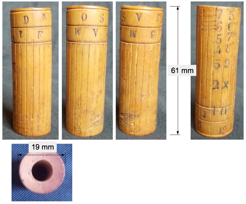

Je suis un utilisateur occasionnel de ce site, mais depuis longtemps... et j'ai déjà bénéficié des avis éclairés de ses membres.
Voici un nouvel objet pour le moins étrange...
Il s'agit d'un cylindre en bois (buis ?), d'environ 6 cm de haut, diamètre 2 cm environ.
Il est percé sur son axe d'un trou non débouchant, de 4 cm environ de profondeur, diamètre environ 6 mm.
Mais surtout, il porte à sa surface, des lettres (dont certaines tête en bas), des chiffres de 1 à 12, de fines lignes verticales et de fines lignes obliques. (Voir photos)
Ces lignes me font penser à une abaque, mais pour calculer quoi ?
Toutes idées bienvenues.
Le "bas" est défini (arbitrairement) comme la base qui comporte le trou axial indiqué ci-dessus.
Chiffres, sur 2 colonnes. Ils sont tous "inversés" verticalement.
En partant du "bas" :
7 5
6 6
5 7
4 8
3 9
2 X
1 II
   12
Les lettres sont sur 2 rangées :
En "haut"
D  N  O   S  V    J*
J* F  M* V  M* J*
Le signe * signifie que la lettre est inversée haut/bas.
Par exemple, M* indique "W" (M inversé)

Complément 1 : merci Smile
Complément 2 : j'ai surligné grossièrement une de ces fines lignes obliques, pour la rendre plus visible
Complément 3 : merci à nouveau Smile)

Voilà l'image :

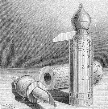

- Un calendrier de Berger  Embarassed
Caloutil
Posts: 11,995
PostPosted: 02/12/2016 17:55:49    Post subject: Encore un objet mystère... Reply with quote
...d'accord avec Pascal.
"Cadran solaire portatif"
Les lettres du "haut" correspondent aux initiales des mois, sauf le "V" qui doit être lu "A" pour avril et août !
http://www.google.be/url?sa=t&rct=j&q=&esrc=s&source=images…
...il n'y a plus qu'à faire la pièce qui manque Wink

D'accord, sans avoir vu les messages précédents - dit en anglais 'shepherd's sundial'
Celui (français) me semble d'être de la même forme...
 V=A donc, Avril et Aout (désolé Paul, je viens de noter ton message dessus)...
Pour le transporter dans le poche le gnomon est stocké à l'intérieur du cylindre.... Cette partie a été perdu...

Lien: http://eaae-astronomy.org/WG3-SS/WorkShops/SheperdDial.html
