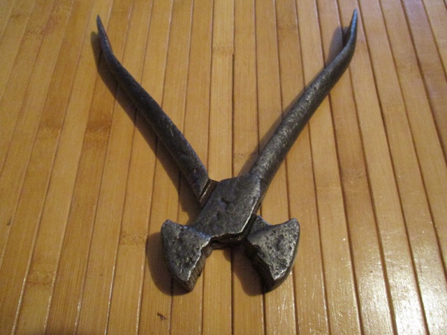

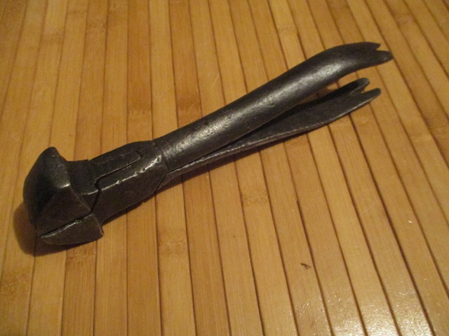

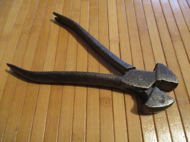

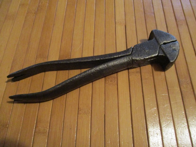

Pince a tendre ,modèle inconnu de moi a ce jour
longueur =22cm
largeur mâchoires =2,5 cm
Ouverture entre branches =19cm
Ouverture des mâchoires =4cm
Largeur des branches =2cm
Arrache clous sur les deux branches
Poids =670 grs

MessagePosté le: 23/11/2016 22:02:26    Sujet du message: PINCE A TENDRE. Répondre en citant
Bonsoir Wolf,
J'ai regardé dans un vieux catalogue de revendeur d'outil du cuir qui n'a pas encore été scanné, mais je n'ai pas vu ce modèle.
Damien
Messages: 4 600
MessagePosté le: 23/11/2016 22:24:28    Sujet du message: PINCE A TENDRE. Répondre en citant
Bonsoir Damien
Apparemment pas de marquage ,ou alors disparu .Je me suis rendu acquéreur de cette pince ,pour sa taille et son poids ,de plus je la pense très ancienne.Attendons d'autres avis et peut-être plus spécialement des utilisateurs du cuir.
Wolf.
Messages: 1 388
MessagePosté le: 23/11/2016 23:06:49    Sujet du message: PINCE A TENDRE. Répondre en citant
bonsoir pour moi ...pince a étirer de bijoutier ou horloger ... bonsoir Gilbert
Messages: 5 838
MessagePosté le: 24/11/2016 09:31:08    Sujet du message: PINCE A TENDRE. Répondre en citant
Le type de fabrication m'étonne, seules mes pinces coupantes ont cette configuration au niveau de l'assemblage des deux parties.
Question longueur, j'en ai une plus courte, marquée B étoile T.
La forme est proche des premières pinces pour le cuir.
Messages: 4 600
MessagePosté le: 24/11/2016 09:42:16    Sujet du message: PINCE A TENDRE. Répondre en citant
Merci pour vos réponses ,pour Gilbert ,une pince a étirer aurait-elle besoin d'arraches clous , ce sont ces arraches clous et la forme en général qui me donne a penser a une pince a tendre, mais rien de certain a ce sujet.
Wolf.
Messages: 5 838
MessagePosté le: 24/11/2016 09:47:49    Sujet du message: PINCE A TENDRE. Répondre en citant
L'intérieur des mors est configuré comme celui des pinces à tendre, pour accrocher le cuir.
Messages: 4 600
MessagePosté le: 24/11/2016 10:19:22    Sujet du message: PINCE A TENDRE. Répondre en citant
Même configuration Michel avec cependant dans le fond une rainure un peu plus prononcée , il faut remarquer également que les stries au nombre de sept sont très usées ,voir disparues ce qui ne devrait pas etre si cet outil a été utilisé pour le cuir uniquement ,il faut également tenir compte du grand age de cette pince qui a pu connaître des usages détournés .Enfin, sans que je le lui demande ,le vendeur proposait cet outil comme pince a tendre ,mais ce propos n'est pas forcément la solution.
Gilbert.
Messages: 5 838
MessagePosté le: 24/11/2016 10:53:26    Sujet du message: PINCE A TENDRE. Répondre en citant
Parfois, on ne peut juger de l'usure d'un outil que si on est du métier.
Il ne faut pas oublier que quand j'ai commencé, il y a 43 ans, on n'utilisait quasiment pas l'agrafeuse. Les chaussures, les cuirs, étaient tendus avec la pince à monter et des pointes. Par facilité, lorsque la peau, le cuir, étaient tendus, on enlevait les pointes avec la pince à monter, on se passait de la pince coupante ou de la tenaille pour travailler plus vite. Donc, ces clous ont usé les vieilles pinces dont les stries des mors n'en sont plus qu'à demi profil, ou complètement usées au bout.
Si cette pince a été utilisée pour monter du cuir, vu que c'est un vieux modèle, on peut concevoir l'usure profonde.
Quasi toutes les pinces ont une strie plus profonde dans le fond de la mâchoire.
Messages: 4 600
MessagePosté le: 24/11/2016 11:05:43    Sujet du message: PINCE A TENDRE. Répondre en citant
Il est peut-être ici permis de mieux se faire une idée sur l'usure des mâchoires
Messages: 5 838
MessagePosté le: 24/11/2016 11:13:09    Sujet du message: PINCE A TENDRE. Répondre en citant
Merci pour la photo, Gilbert. C'est bien le profil intérieur des mâchoires d'une pince à monter, ou à tendre.
Mais, comme tu le soulignais, elle a peut-être aussi été utilisée comme marteau et pince à tout faire. On ne le saura jamais.
