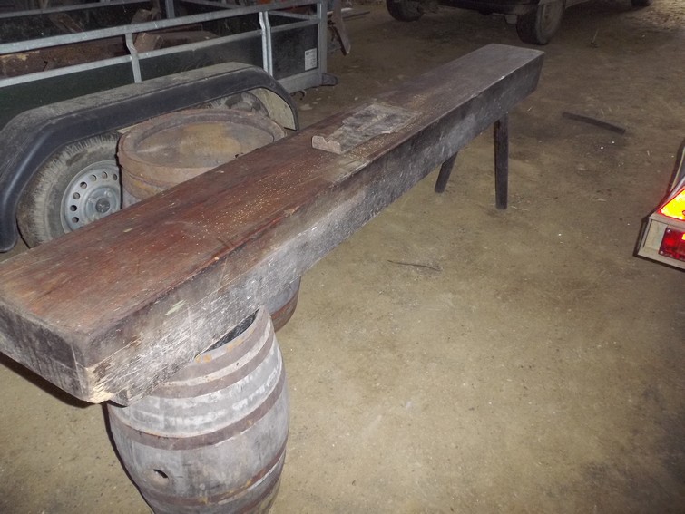

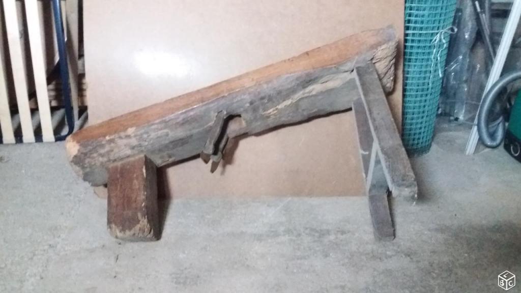

outil de262cm de long 26.5 cm de large 16.5 cm de fer. bois de ?

Belle bête. Il faut lui remettre deux pattes !

Bonjour jacqumul
A ma connaissance, pas besoin de la poser sur le tonneau car, en principe, la colombe est utilisée en pente. Belle pièce. Mais, je ne suis pas menuisier.

Après nettoyage, un gros plan pourrait être utile… Wink
Pour l'instant on ne peut exclure le bois de cormier, bois rouge d'aspect.
On peut aussi après mesure et pesée, évaluer la densité.

Bonne pioche, Jean-Paul !!  Jamais vu de cette taille !.....

geppeto est dans le vrai pas de patte sur la partie basse mais surement un socle de stabilité Jean Paul

Okay Okay Okay Colombe de foudrier ?
Je pense également qu'il lui manque 2 pieds et que c'est du cormier (plutôt comme d'hab ?!)

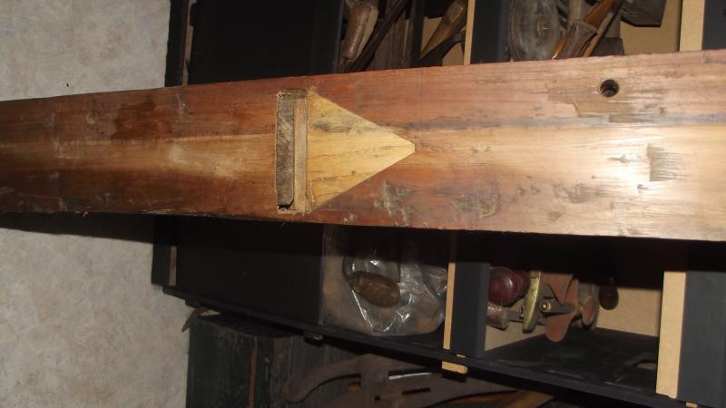

longueur122 largeur13cm fer 8.7cm

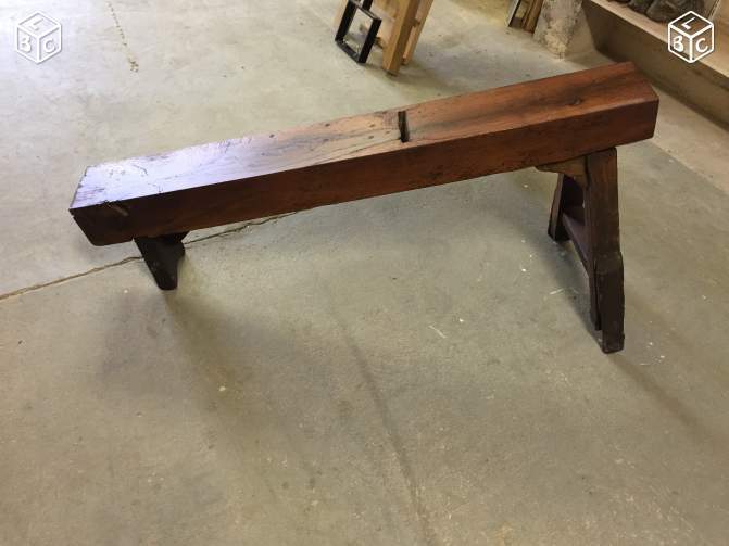

Le colombe de tonnelier français souvent portes un troisième pied, assez court...
Posts: 6,285
PostPosted: 21/11/2016 22:18:25    Post subject: colombe Reply with quote
Donc, un petit support en plus des deux pieds ? J'y regarderai mieux quand j'en verrai encore.

oui, Geppetto, la mienne à deux pattes d'un côté et un petit support de l'autre, similaire à la colombe de la première photo de Billman.

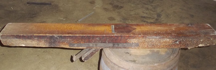

Posts: 1,918
PostPosted: 22/11/2016 00:13:24    Post subject: colombe Reply with quote
La mienne n'a pas de pattes du tout, pas même les emplacements pour..., juste 2 trous traversant.
On avait pensé à une colombe d'établi, un tourillon dans chaque trou pour la fixation sur l'établi et qui servaient aussi de guides sur la semelle...

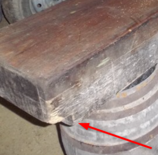

C'est bien une encoche ?
