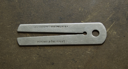

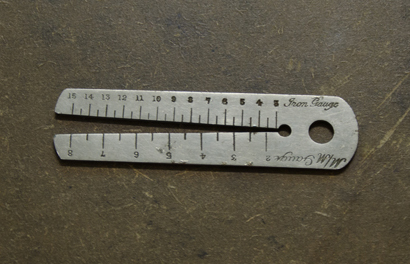

Petit outil dont on ne connaissait pas trop l'utilité mais, à cause de la marque, qu'on suppose servir à mesurer l'épaisseur des cuirs. On a les mesures de 2 à 8 mm, mais on ne sait trop ce que représentent les autres mesures, ou j'ai oublié.

Si on prend les valeurs figurant sur la jauge de Geppetto, je pense lire :
- 15 pour 8 mm soit une valeur unitaire de 0,533 mm
- 5,5 pour 3 mm soit une valeur unitaire de 0,545 mm
évidemment c'est une lecture sur photo! mais disons donc que cette unité qui figure sur l'échelle faisant face à celle en mm, aurait une valeur actuelle légèrement supérieure au 1/2 mm, ce n'est donc pas une ligne, ni une division par 6 de la ligne !
Il reste plus qu'à trouver le nom et la valeur exacte de cette unité de mesure ancienne qui serait légèrement supérieure à 0,5 mm !!
Sans oublier qu'il existe certainement des pieds, pouces, lignes ... régionaux qui ont des valeurs différentes du pied du roi et du pied métrique.

Il serait peut-être intéressant que mon ami Paul, qui m'a posé la question à propos de cette jauge, la montre à la tannerie Radermaecker. Je suis étonné de lire Iron Jauge alors qu'elle est prévue pour le cuir.

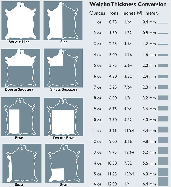

Le cuir est aussi vendu par son poids... dans Angleterre c'est en ounces (oz) per square foot
donc un cuir de 5.6mm se pèse 14oz - c'est possible qu'en Belgique on utilisait un système semblable...

Sur ce tableau , les rangées mm et irons correspondent à ma jauge. A quoi correspond la valeur "irons" pour du cuir ?
Messages: 10 159
MessagePosté le: 24/11/2016 22:37:14    Sujet du message: Jauge Répondre en citant
Désolé de t'avoir mis sur le mauvaise piste, mais je suis en erreur...
Les 'ounces' sont des poids, mais dans le cas du cuir, c'est un mesure de l'épaisseur...

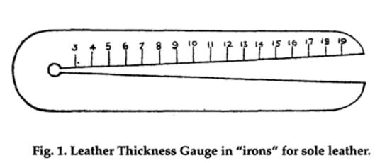

1 oz = 1/64 " (" = pouce) - 1" = 25.4mm, donc 1oz = 0.396mm
Le 'irons' sont aussi un ancien mesure - 1 iron = 1/48", donc 1 iron = 0.529mm
Source: http://bestleather.org/measuring-the-thickness-of-leather/
