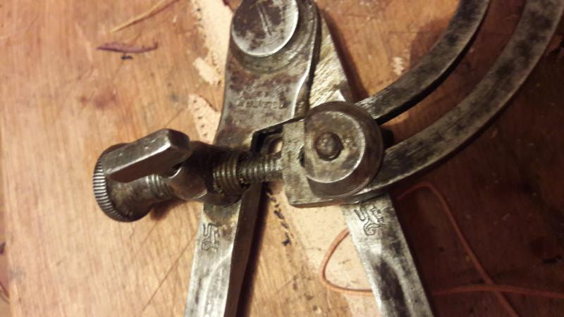

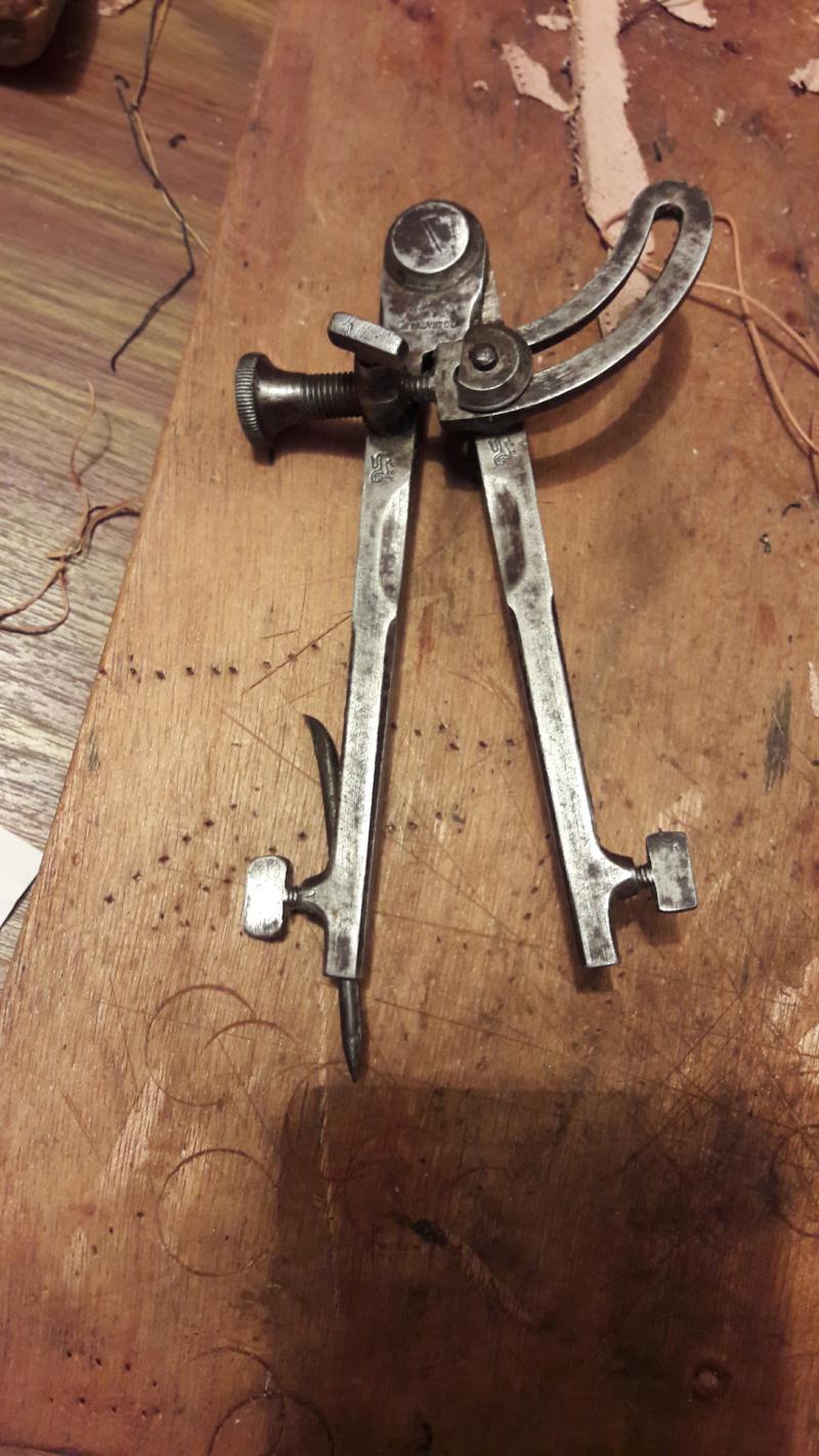

Bonsoir les copains,
J'ai eu un coup de coeur pour ce compas Peugeot. Je ne sais pas si c'est un modèle commun ou non car je ne suis pas expert, mais je n'avais jamais vu avant.
Je trouve le système de réglage de précision assez astucieux.
Quelqu'un aurait une idée de date de fabrication de ce compas ?

@floyd, oui c'est un Peugeot, j'ai édité le post initial pour l'indiquer. Mais je ne cherchais pas la marque, c'était tellement évident ;-)

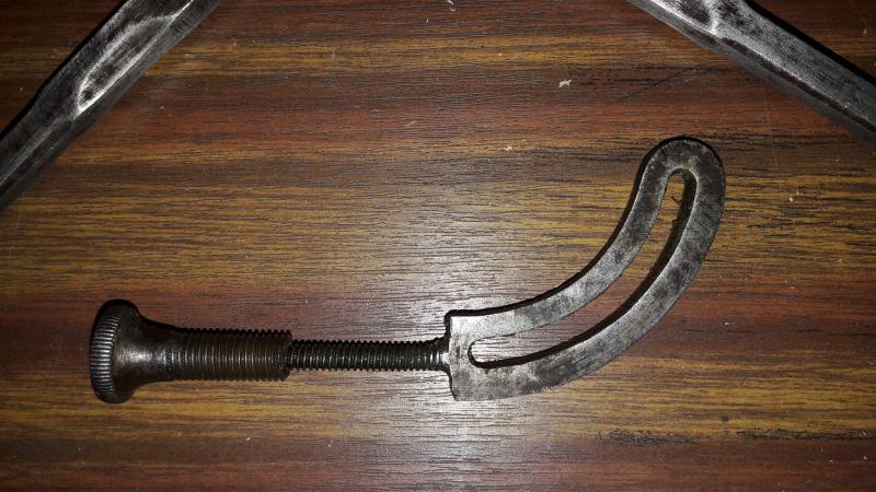

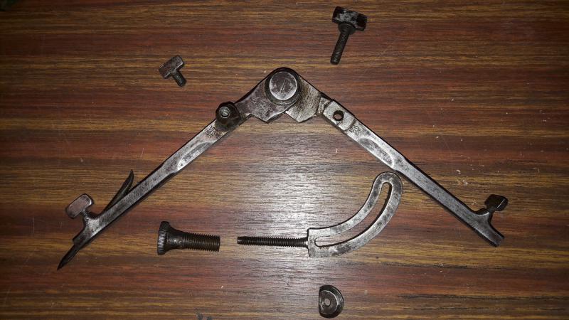

Bonsoir à tous,
Je suis un peu surpris du peu d'intérêt porté à ce compas. Pour ma part je suis plutôt intrigué par un tel montage.
Le réglage de précision de ce compas utilise le principe de la vis différentielle mais dans une version assez étonnante je trouve. Ci-dessous des photos pour expliquer ce que je trouve particulier :
La vis du secteur rentre dans la vis de réglage. Je ne suis pas certain que ce soit un montage si commun.
Je vais contacter nos amis circinusophiles pour avoir des infos.

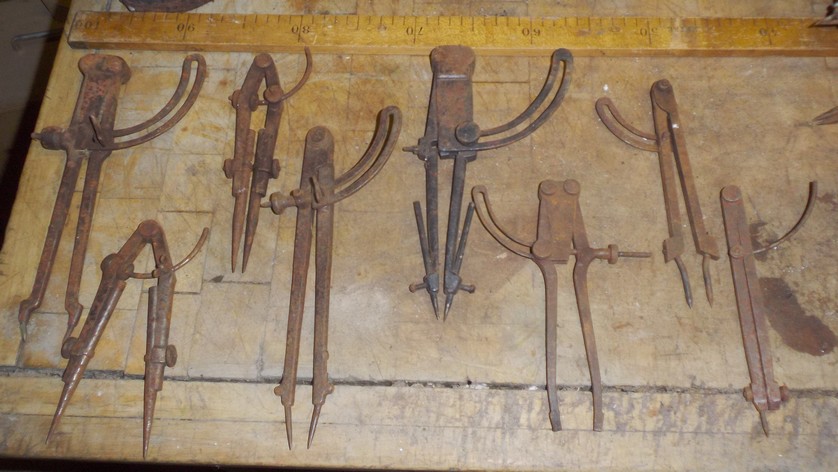

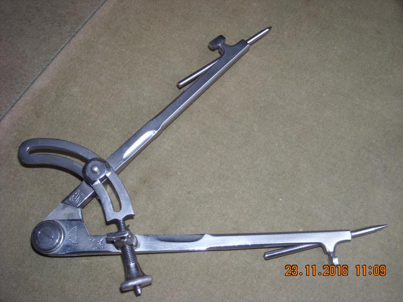

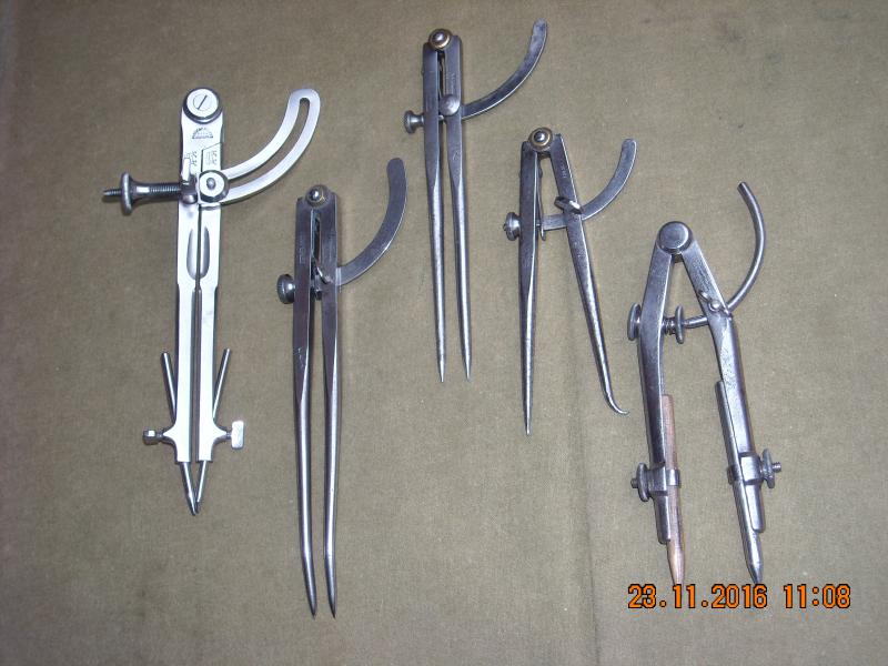

...histoire d'illustrer le sujet, quelques compas à réglage fin que j'ai retrouvés :

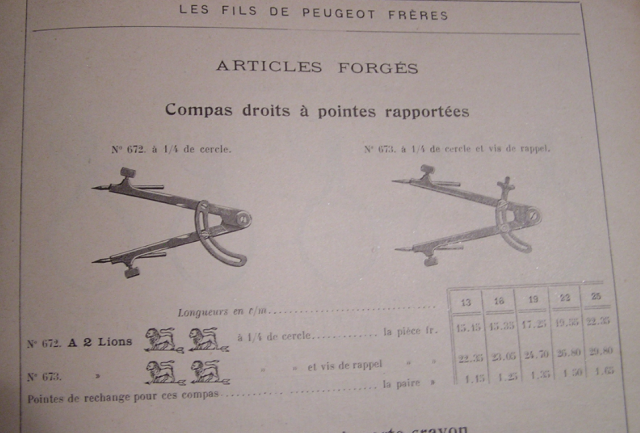

Merci spaa. Superbes compas et un modèle complet identique au mien.
J'ajoute la photo volée de ce post, qui permet de nommer correctement la vis de rappel que j'appelais "vis réglage" : http://www.forum-outils-anciens.com/t9796-VM-2015.htm?start=1350#p116562
Toujours pour parler de ce compas, j'étais dans l'erreur en parlant de réglage de précision. En effet, le montage est tel que le différentiel est "amplificateur" et non "réducteur". En vissant la vis de rappel, cela fait ressortir la vis de secteur. Donc le pas total est la somme des pas des 2 filetages (vis de rappel et vis de secteur). Si la vis de secteur avait eu un filetage dans l'autre sens, alors nous aurions eu un différentiel réducteur (différence des 2 pas), qui aurait alors permis un réglage de précision.
J'ai donc du mal à comprendre l'intérêt d'un tel montage. J'ai contacté M. René Verstraete de http://compas-passion.jimdo.com/ qui va regarder si le montage de ce compas est identique au mien. Grâce à la photo de spaa, je constate que son compas est comme le mien, en différentiel amplificateur.
