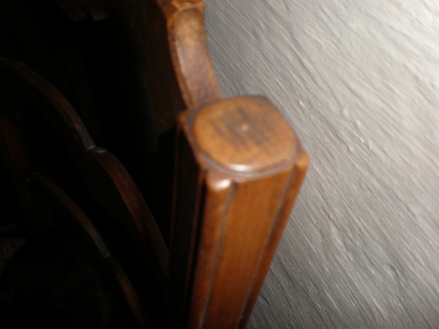

   Je dois présenter une exposition en 2017 sur le chaisier et c'est comme cela que je suis arrivé sur votre forum , j'ai pratiquement tous les outils des années 1915/1920 et je voulais savoir comment était faite la petite boule au bout des pieds arrières de chaise (d'un seul tenant et non rapportée ) mais impossible à faire sur un tour puisque les pieds ne sont pas droit ! alors pas à  la main non plus , trop régulier ? alors avec une défiance à main ? comme les embout de manche à balais ??

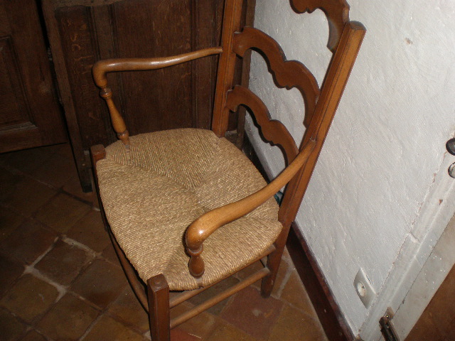

pour le croquis il y a la planche XXI du manuel du tourneur de HAMELIN BERGERON de 1816 réédité chez inter livres
voici des photos du "cadeaux" que j'ai fabriquer pour que ma femme puisse allaiter nos enfants
avec utilisation du tournage  excentrique
Messages: 9 831
MessagePosté le: 16/11/2016 10:30:39    Sujet du message: nouveau sur votre forum Répondre en citant
Okay beau boulot
Les accoudoirs sont en 2 pièces, je suppose Question

super beau travail , oui les accoudoirs sont en deux parties , pour le bas des pieds tournés c'est fait u tour encore que le chaisier qui  travaillaient dans nos campagnes et se déplaçant n'emmenaient pas leur tour (s'ils en possédaeient un ) cela était fait sur le banc à planer et gratté poncé ; mais la petite boule en haut sur le pied arrière , impossible avec le tour , beaucoup trop fin 20/23 m/m de diamètre et 35 m/m de haut environ , le balant sur tour ne pourrait que casser cette jolie petite boule ; là ce n'est que mon avis .
le fauteuil en photo est vraiment superbe chaque génération avait le sien , il était réservé à la personne agée et il pouvait en exister deux par famille rarement plus et souvent différent ! sinon le nom c'est plutôt "cadot " comme l'on écrit chez nous et il existe suivant les époques en plusieurs styles du louis XIII au dernier louis philippe sa valeur en brocante va se dégradant avec des prix de 50 euros en bon état , comme tous les meubles massifs de nos ailleux
