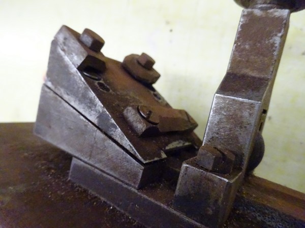

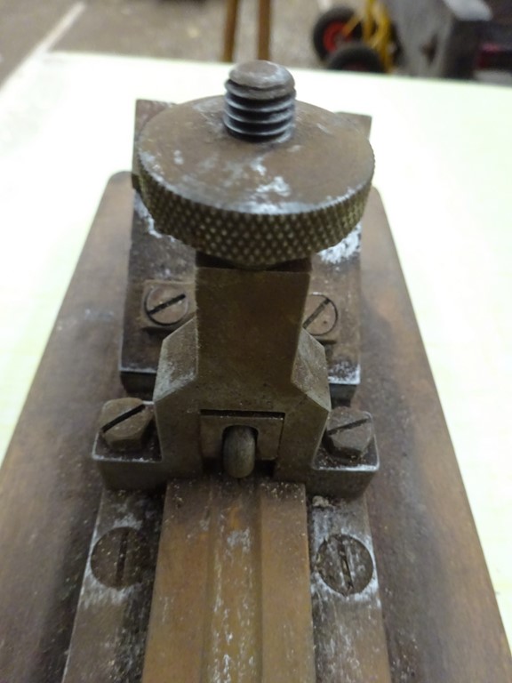

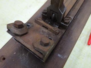

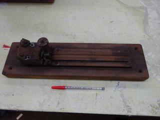

Une nouvelle recherche d'utilisation.
 Cette petite machine est bien mystérieuse à l'heure actuelle.
 Une sorte de gouttière permet d'approcher un "jonc" sous la roulette.
 Nous pensions qu'il manquait  un fer pour créer un copeau , nous en avons fabriquer un.
 La molette permet de déplacer verticalement la petite roulette.
 Aucun système ne permet de pousser mécaniquement le "jonc" au contact du fer.
 Beaucoup d'incertitudes pour cette machine.
 SVP, éclairez nous .
 Salutations.

...sur ce site, il y a quelques "appareils" de fabrication artisanale qui ne sont pas sans rappeler l'objet sous rubrique :
http://wordpress.passion3fois.ch/?page_id=578
Messages: 9 695
MessagePosté le: 13/11/2016 23:37:03    Sujet du message: Rabot à anche Répondre en citant
Voici quelques belles machines modernes sur le sujet :
Mais il me semble que l'outil soumis à l'identification pourrait être un rabot appelé par un utilisateur "machine à tirer l'épaisseur", en quelque sorte à tailler les ébauches ?
Messages: 10 157
MessagePosté le: 14/11/2016 00:29:47    Sujet du message: Rabot pour anche d'instrument à vent ????????? Répondre en citant
https://www.youtube.com/watch?v=fyBdB2SlP9A
https://www.youtube.com/watch?v=4nwpHrET1TQ
Messages: 9 695
MessagePosté le: 14/11/2016 09:03:56    Sujet du message: Rabot pour anche d'instrument à vent ????????? Répondre en citant
Excuse spaa, j'ai travaillé quelques temps en recherche sur le sujet et lorsque j'ai eu fini de rédiger mon message, je l'ai envoyé sans voir qu'entre temps tu en avais envoyé un avec déjà l'URL que je donnais.
Messages: 11 537
MessagePosté le: 14/11/2016 11:01:40    Sujet du message: Rabot pour anche d'instrument à vent ????????? Répondre en citant
...pas de problème M66, nous allons dans le même sens !
Mais en matière de fabrication artisanale il est souvent, voire impossible de trouver un deuxième exemplaire identique ... Embarassed Wink
