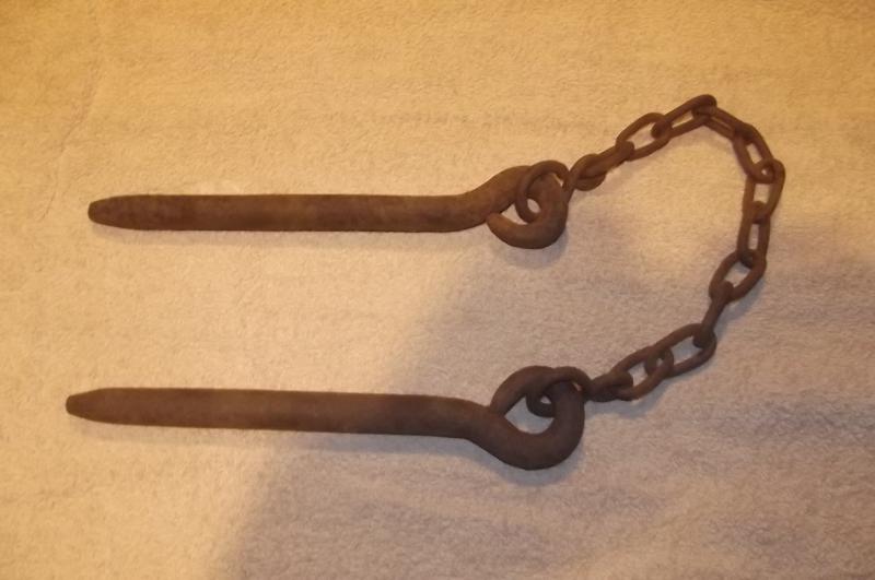

Trouvées sur un chantier de démolition (annexe de ferme), ces 2 chevilles (nom donné par le Boucard),
faisaient partie d'un outil que je n'ai pas pu récupérer car en trop mauvais état...Dommage.
Elles peuvent être reliées par une chainette ou pas, mais vont obligatoirement par paire. Longueur  26 cm
Quel est cet outil ? Pas évident, je sais , j'attends des questions !!  Peut-être que Régule .......

PostPosted: 13/11/2016 08:38:47    Post subject: récup' Reply with quote
pour faire tourné le treuil un cote qui tourne l autre qui bloque    Jean Paul
Posts: 1,824
PostPosted: 13/11/2016 09:57:15    Post subject: récup' Reply with quote
Pas pour un treuil, Jean-Paul......Mais !...........
Posts: 10,907
PostPosted: 13/11/2016 11:12:39    Post subject: récup' Reply with quote

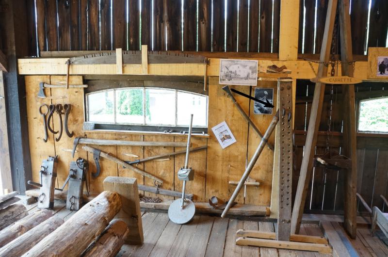

Ce ne serait pas pour les anciens crics en bois, appelé cric à chevilles.
dommage, de n'avoir pu récupérer que çà Crying or Very sad

Posts: 1,824
PostPosted: 13/11/2016 12:46:48    Post subject: récup' Reply with quote
Pffff ! Trop fort, JEF ! C'est bien ça .Pour le Boucard, c'est un cric à chevilles.  Tout le fond était pourri sur 40cm ...La rage ...
Ta photo, c'est le musée du bois à Saulxures sur Moselotte ?  Tout près et pas encore visité !!!
Posts: 10,907
PostPosted: 13/11/2016 13:21:35    Post subject: récup' Reply with quote
oui, musée de Saulxures sur Moselotte.
J'ai corrigé la désignation dans mon message ci-dessus, je n'avais pas pris la bonne ligne dans le dico : c'est cric à chevilles et pas cric de charron qui est lui à trois pattes.
