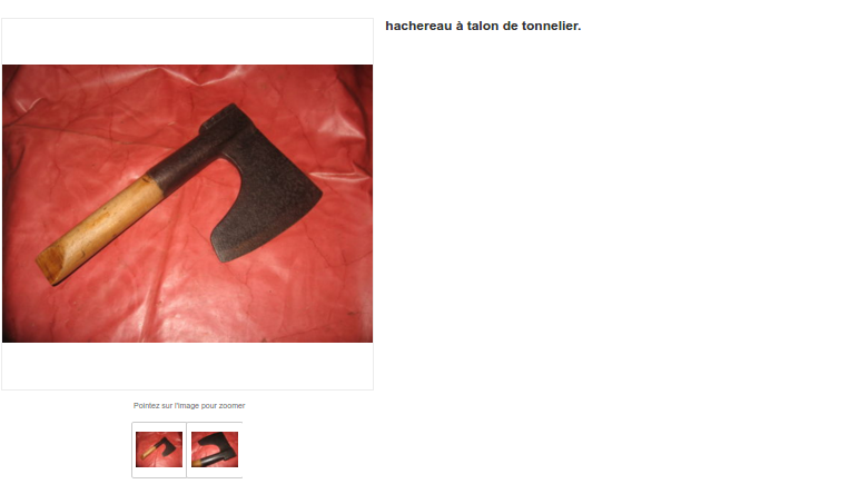

Bonjour, je veut restaurer 3 haches.
Quelque'un a des photos des haches similaire avec manche?
Excusez-moi mon francais, c'est pas ma langue natale.

Les manches ont été couper par le vendeur. La deuxieme est en houx.
Leur origine est Bretagne, probablement.

Ce sont trois hachereaux. Le manche est court, voir très court.

oui c'est ça ce que je pensait aussi, ca vaut la peine de faire des manche avec un contre-poid?
Messages: 9 831
MessagePosté le: 11/11/2016 17:28:54    Sujet du message: Hachereaux (tonnelier) Répondre en citant

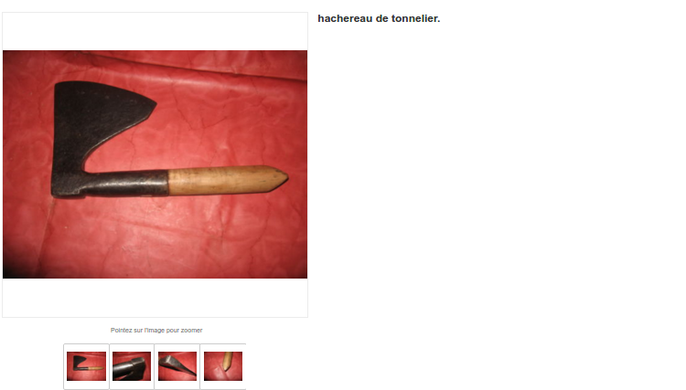

Sûrement pas, pas sur les hachereaux
voilà deux exemples de manche qui ont du être refaits, mais qui correspondent au style des manches anciens de hachereaux. Parfois, ils sont même plus courts.
On ne voit pas bien, mais il faut que le diamètre du manche au niveau de l'emmanchement soit le même que le diamètre extérieur de la douille.
Il faut qu'il y ait continuité car il faut que l'on puisse tenir le hachereau la main à cheval sur la douille et le manche.

Merci beaucoup pour la réponse! Et c'est bien noter l'importance de continuation.
Les manches qu'ils avaient, étaient très rudimentaire et plus longue que vos exemples. C'est possible que la personne qui les a fait, avait déjà plus les compétences...
