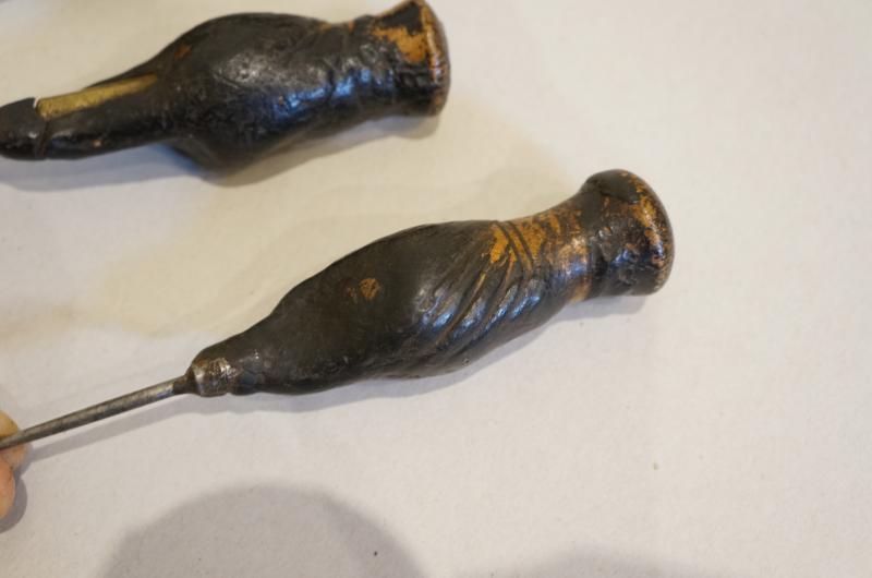

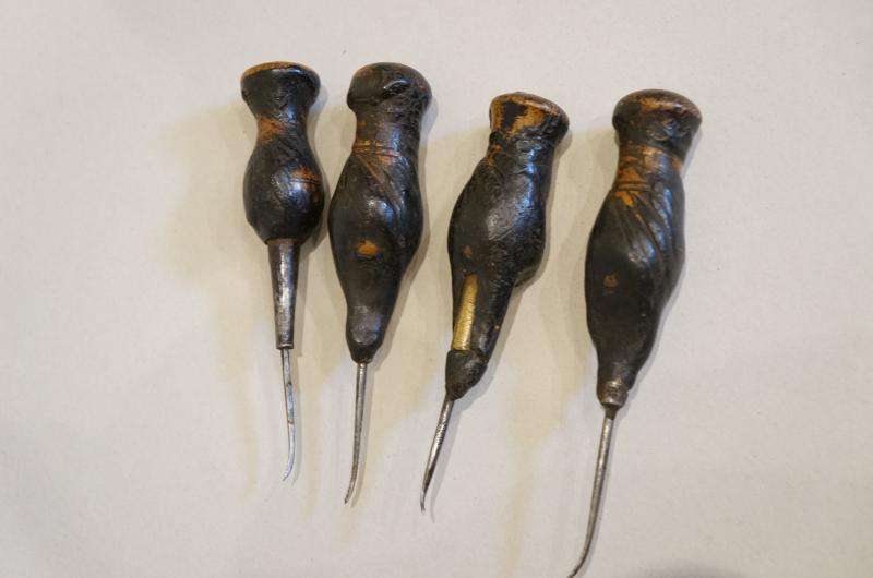

Artisans du cuir, qu'en pensez-vous ?

C'est pour Geppetto ça. Ce sont des alènes de cordonniers.
Je pense que le noir sur les manches est de la poix, qui une fois sèche est dure. Elle se serait amassée avec le temps sur le manche. Les traits que tu constates sur ta deuxième photos sont, pour moi, dûs au fait que l'on se sert du manche pour tirer fortement le fil, plus précisément le ligneul, qui a donc laissé un sillon.
Geppetto j'espère ne pas avoir dit trop de bêtises :-)

çà d'accord, mais le propriétaire de ces alênes qui n'est pas moi, a une autre hypothèse, alors attendons de voir ce qu'en dit Geppetto avant de la proposer.

Si le noir est bien de la poix, se pourrait-il que l'artisan ait volontairement enduit de poix ses alènes pour donner une forme plus "ergonomique" au manche ?

C'est une hypothèse, mais pas celle qui avait été émise.

Qui peut savoir ? Mais mon idée est que ce sont des alênes de bourrelier. Le cordonnier n'emploie pas la poix de manière assidue, à moins que ce ne soit un tout ancien cordonnier de l'époque où il aurait fabriqué des chaussures avec des semelles cousues en croupon, et encore.
Le bourrelier utilise beaucoup la poix et, autrefois, on voyait souvent un récipient sur son poêle dans le coin de l'atelier. Les lignes creusées sont dues aux efforts exercés sur le fil pour nouer le point en se servant du manche pour avoir plus de force.
Quant à la notion d'ergonomie soulevée par Damien, je suis très sceptique, sinon pour que l'outil colle bien à la main.
Que va nous répondre JEF ?

L’hypothèse émise pour avoir autant de poix sur le manche est que l'artisan ne poissé pas son fil avant de coudre mais en même temps. Il poissait son fils au fur et à mesure de la couture et enroulait le fil autour du manche pour tendre le fil, d'où les traces.
Donc, poissage au fur et à mesure de la couture, est ce une hypothèse plausible ?
Oui, bourrelier plutôt que cordonnier, je crois que le propriétaire de ces alènes m'a dit provenant d'un bourrelier. Faut que je vérifie.

J'ai également pensé à cette dernière hypothèse mais je n'étais pas convaincu de la pertinence de l'opération.
Pour moi ça n'apporte pas spécialement un gain de temps de procéder ainsi. Sauf erreur, lors de la préparation du ligneul, lorsque l'on a poissé le fil, on refait une passe avec un bout de cuir (ou autre) pour echauffer la poix afin de la faire pénétrer dans le fil et j'imagine aussi enlever l'excédent. Avec cette hypothèse l'artisan zapperait cette étape.
De plus j'imagine qu'il est également plus efficace de procéder au poissage du ligneul en une fois pendant que la poix n'a pas durcie. Or sur le manche est-ce que la poix serait resté suffisamment molle (grâce à la chaleur des mains de l'artisan) pour poisser ?

L'hypothèse de poisser le fil sur l'alêne est plausible, et c'est peut-être le cas, mais pas ce ne devait pas être efficace car quand je poisse du fil, je le passe plusieurs fois dans la main sur le bloc de poix pour qu'il soit imprégné. Un seul passage ne suffit pas et les bourreliers utilisent d'ailleurs la poix chauffée pour plus d'imprégnation.

ce sont des alènes de BOUIF !!!! les mêmes chez un bourrelier s'appelleraient alènes de sagoins !!
dieu sait s'il y en avait dans les 2 professions .....
une poix mal proportionnéé en été et vous aviez ce résultat!.....

Shocked   Déception ! Pas le résultat d'une technique particulière, mais conséquence d'une mauvaise technique  Crying or Very sad

bouif et sagoins : doux apostrophes que s'envoyaient les cordonniers et les bourreliers selliers !
ces derniers étant placés un échelon plus haut dans l'echelle des corporations au moyen- age
le terme Savetier étant moins péjoratif

Bien possible que ce soit des alênes de cordonnier, du temps où on cousait les semelles en cuir. J'en ai cousues et ce n'est pas un petit boulot, on a bien besoin du manche de l'outil pour serrer la couture. J'ai gardé quelques séquelles de cette époque, la dernière phalange de quelques doigts un peu déviée.
