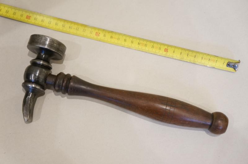

Encore un marteau particulier, mais à quoi pouvait-il servir.
La panne de l'extrémité avant est martelée, comme la panne arrière mais moins marquée.
Beau manche qui ne parait pas convenir pour un marteau de dinandier.
Merci de votre aide

Fait penser à un type de marteau à ciseler, marteau d'orfèvre. On connait celui avec une boule mais il y a aussi ce modèle.

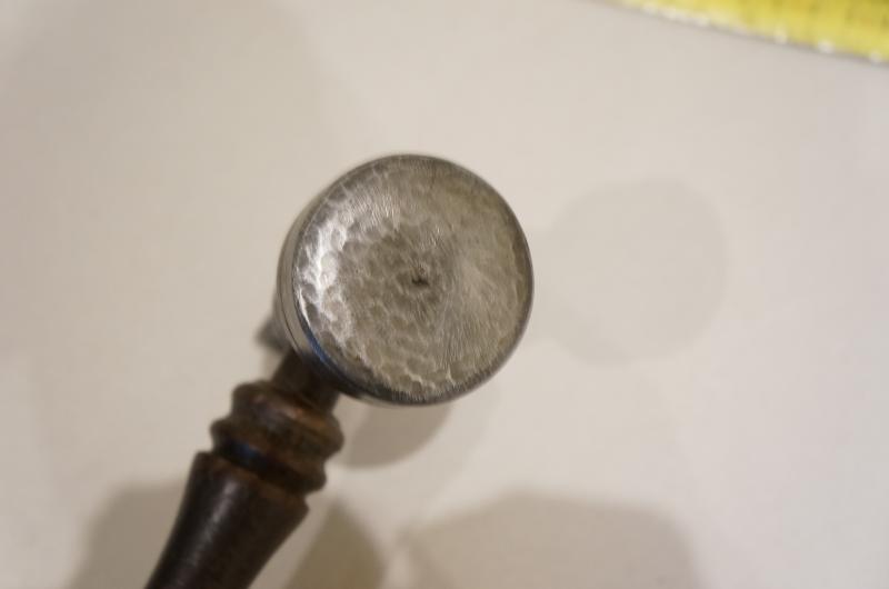

J'ai pense que le martelage que présentent la table et la panne du marteau soumis à l'identification provient de l'utilisation par un ciseleur sur les burins ou autre utilisation car à la vente les surfaces de la table et de la panne sont polies .
Je rejoins Geppetto pour une identification marteau d'orfèvre, joaillier, ciseleur ..., tu trouveras peut être le Ø de la tête de ton marteau ci-dessous :
Catalogue Fisseau & Cochot 1925

Okay superbe ! ,
tellement superbe qu'il pourrait peut-être s'agir d'un modèle honorifique ?
Aucune inscription ?

Ps sûr :
la panne aurait été meulée ou limée pour éliminer la boule ronde ?
La table est épaisse,  bien marquée, peut être trop pour avoir été l'usage d'un ciseleur qui  frappe  mais avec grande précision avec l’équilibre du manche.
Ce trou au milieu on dirait une marque de contre poupée, il a été tourné ?
Le marteau de ciseleur/orfèvre pèse aux environ de 120g.

Le marteau de ciseleur peut être à panne plate ou ronde, voir la page de catalogue de Michel66. Effectivement, il est possible qu'il ait été tourné et qu'on ait ensuite détourné la panne. Je visite régulièrement les foires artisanales et les expositions de dinanderie où j'ai déjà vu ce modèle, sauf que c'était plus rustique; celui-ci est très beau. Les tonneliers (tonneaux métalliques) ont aussi un marteau de ce type, mais plus conséquent.

"Incontestablement ce marteau à été entièrement tourné (traces d'outil de tour sur toute la longueur),même la panne qui à été forgée par la suite.Le trou coté table n'est pas au centre (éclats suite à un usage plus intensif à cet endroit.le poids du marteau est de 640 gr.Aucun marquage trouvé.Diamètres: table 48mm,vers l'emmanchement 33mm,panne 15mm aplatie à17mm; perçage 12mm."

Mais il y a peu de chance pour un un ciseleur à 620 g , c'est donc un autre métier ou usage mais lequel ?

Effectivement, lorsqu'on regarde ce beau marteau, on se dit qu'il a l'apparence d'un marteau de ciseleur. Son poids est plutôt celui d'un marteau de tonnelier (métal) avec un manche trop fragile. Donc, peut-être un outil conçu sans tenir compte des normes nécessaires. A qui et à quoi a-t'il servi ?
