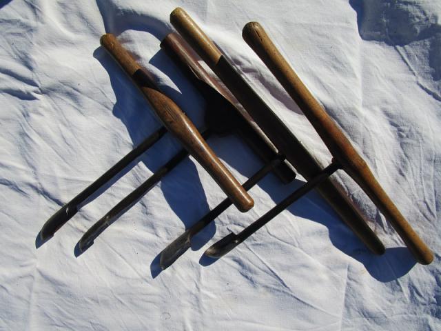

Pour réaliser mes modestes sculptures (couverts, bols, etc) en bois il m'arrive d'utiliser des outils de sabotier. C'est le cas en particulier pour réaliser des tasses. J'utilise des gouges cuillères de ce type:
Je me posai la question de l'affûtage de ce genre d'outils. J'ai pu en remettre une au travail en affûtant l'intérieur du biseau avec une lime puis une pierre fine.
J'ai entendu qu'on aiguisait ces outils traditionnellement avec des affiloirs sorte de racloirs fait avec d'anciennes limes qui enlève une fine pellicule de métal pour refaire le fil.
J'ai acquis récemment ces outils qui se rapprochent de l'objet décris:
Est ce qu'il se rapprochent des outils fait pour aiguiser les gouges cuillères ?
Si, pour ceux qui utilisent ce type d'outils, vous avez quelques photos ou tuyaux pour faciliter l'affûtage n'hésitez pas !

MessagePosté le: 05/11/2016 15:53:06    Sujet du message: Affûtage des gouges cuillères Répondre en citant
Bonne trouvaille!
Notre ami Sydel, sabotier sarthois, dispose d'affutoirs similaires. Ses outils coupent à la perfection, bois secs ou non.
En marge, j'indique volontiers que les affutoirs au carbure pour sécateurs sont efficaces à moins de 20 euros.
Mes sécateurs coupent bien mieux!

bonsoir ad81
l’affûtage des cuillères de sabotier effectue de la sorte
première utilisation ou cuillère abîmer affûtage de l'intérieur du biseau avec une lime
mais pour affûter un outil bien entretenu un affûtage a la pierre peut suffire  puis .
 je finis a l'affiloir
l'essentielle est de ne pas toucher a l'extérieur de la cuillère ce qui rendrait la cuillère inutilisable Crying or Very sad
tes affiloirs ressemble a des  alésoirs Question
mais comme le métal doit en être plus dur que celui de la cuillère ça doit fonctionner

il m'arrive aussi d'utiliser l'affiloir sur le paroir entre les affûtages a la pierre,pour les "réaffûter "
j'utilise principalement un vieux paroir forger
 je ne sais ci cela fonctionnerai avec un paroir manufacturé  Question
