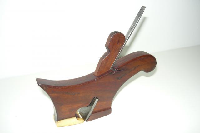

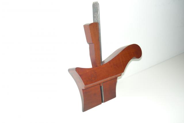

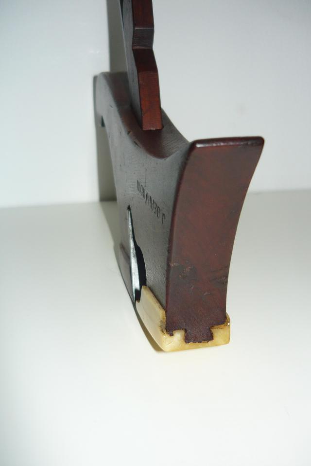

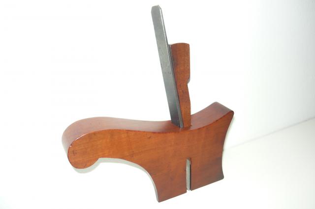

bonjour à tous je voulais vous présenter deux guillaumes de carrossier achetés récemment sur un site d'enchère bien connu de tous .
Le premier  est en orme est possède sur la semelle du devant un insert en os assemblé par queue d'aronde ( due à une usure prématurée )
C'est un outil fabriqué par l'artisan, on distingue encore les coups de râpes sur le dessus .

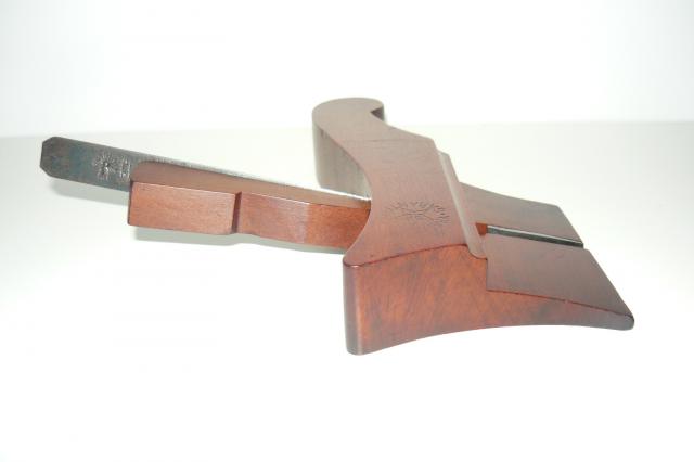

Concernant le deuxième j'aimerai une identification de son utilité , à quoi peut il bien servir ????
DESCRIPTION : il mesure hors tout 170 mm pour 80 mm de hauteur quand à la semelle elle fait 4 mm au moins large .
Le fer est perpendiculaire à la semelle et il est affûté sur le bout et sur la hauteur .
C'est un outil de fabricant ( CHARBONNEL ) en cormier
quelques photos des différents profils
le recto
le verso
et le profil
Je compte sur votre perspicacité merci

PostPosted: 04/11/2016 21:50:06    Post subject: GUILLAUME DE CARROSSIER Reply with quote
Okay  belle marque PC, c'est une guillaume de côté à queue de rampiste
Posts: 5,171
PostPosted: 04/11/2016 21:57:06    Post subject: GUILLAUME DE CARROSSIER Reply with quote
Pas que , beaucoup plus connu comme guillaume de menuisier en voiture.
yoyote50
Joined: 20 May 2013
Posts: 452
Localisation: bretagne
PostPosted: 04/11/2016 22:31:03    Post subject: GUILLAUME DE CARROSSIER Reply with quote
Merci à vous 2 pour l'identification  Okay
Donc guillaume de coté de carrossier ,je suposse que l'utilité est la même que ce des menuisiers , c'est a dire à élargir le coté d' une rainure pour l'ajustage d'un assemblage.

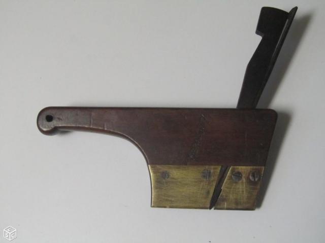

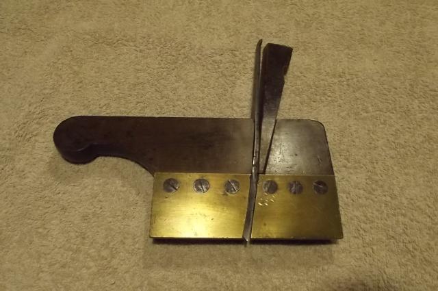

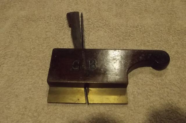

Kikeli
voici des photos d'un guillaume très proche du tien qui c'était vendu sur le LBC .
La ressemblance et frappante.
Je remarque aussi que tu possèdes de beaux spécimens
Posts: 1,824
PostPosted: 22/09/2017 23:17:21    Post subject: GUILLAUME DE CARROSSIER Reply with quote

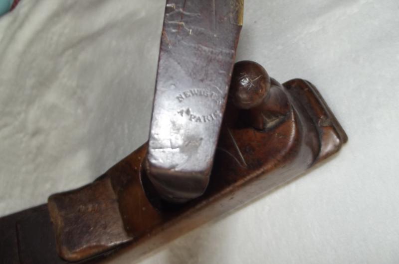

 Oui assez ressemblant, mis à part la lumière centrale...Sais-tu si il y avait une marque ?
 Le mien:  Newiger  à  Paris.

PostPosted: 23/09/2017 09:39:18    Post subject: GUILLAUME DE CARROSSIER Reply with quote
Désolé Kikéli , je ne pourrais  pas te répondre j'avais simplement récupéré les photos .
Je pensais que c'était un outil d'atelier , mais vu que le tien est marqué ,et que celui des photos est assez proche , il est possible que se soit des outils de fabricant ,des modèles qu'ils fabriquaient avant le premier que je présente. (simple hypothèse )
Surtout que Newinger est cité  dans le livres des "rabots " daté entre 1842 et 1857 .
Peux tu mettre une photo de la marque ?
Posts: 1,824
PostPosted: 23/09/2017 15:14:33    Post subject: GUILLAUME DE CARROSSIER Reply with quote
  Newiger, sans "N", yoyote50 .  La marque c'est la même que celle qui est dans le livre "Les rabots", page 323.
