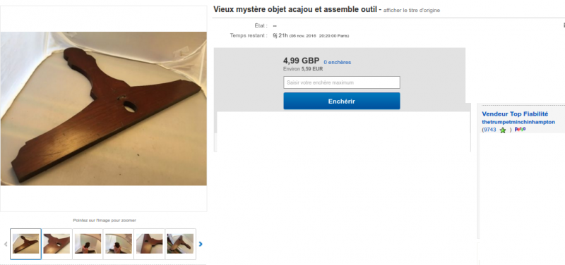

Je pense que c'est un chorobate, mais je ne m'explique mal la présence d'un pontet au dessus du trou.
....p 159 le livre : L'outil
http://www.ebay.fr/itm/Old-Mystery-Item-Mahogany-Treen-Woodenware-Tool-/391…

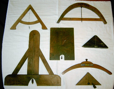

Perso je vois un niveau à fil à plomb, un peu dans la forme ci-dessous, au prix où il démarre il faut le surveiller et ce jeter dessus au bon moment! :
A mon avis le pontet est simplement là pour limiter le déplacement du fil à plomb.

Oui, Michel66, mais ce type de niveau à fil à plomb s'appelle un chorobate si j'en crois le livre L'outil de Paul Feller et Fernand Tourret p159 et aussi le dico p 149
D'ailleurs, je n'avais pas fait attention, mais sur le croquis du bouquin, il y a également un pontet.
Utilisé particulièrement en Angleterre et Allemagne jusqu'au XIX ème.
Nota : le chorobate Romain â une forme différente.

Wikipédia ne donne qu'une définition !  Je vois là un niveau à perpendicule, comme celui de mon avatar ?.............

Sur Wikipédia, c'est le chorobate romain qui servait en particulier à la construction des aqueducs.
Suivant la définition de Paul Feller, et Daniel Boucart, ton avatar est bien un chorobate. C'est eux les spécialistes, moi je n'ai fait que lire leur écrit !

Et pour les sceptiques une petite vidéo . Alors chorobate , chorobate romain ou niveau à perpendicule, le tout est intimement lié
